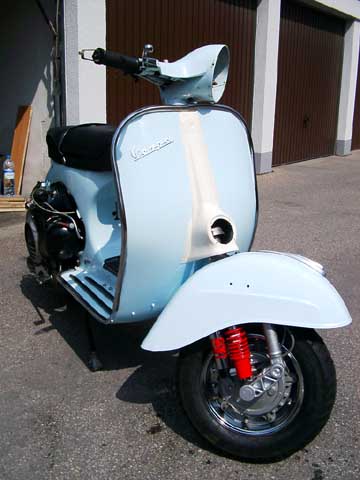

also moine Herrn...
ich finde Das SO (KLICK) schon noch dezent genug.
Jetzt nur noch meine Farbe (sh Avatar) anstelle des
rot´s dazudenken und passt!!! :-D
Ist übrigens au ein Bitubo mit PX Gabel und das in ner S. - Is ja ois des selbe!
Edith Fragt noch: Wo passt das egtl net mit dem Kotflügel? Jetzt ganz im ernst!

px gabel kann das nich sein! dazu muss entweder der koti verbreitert werden was äusserst scheisse aussieht, oder an der gabel an der stelle gebastelt werden, was ooooberschwachsinn wäre. der einzige "nachteil" einer pk gabel is das vielleicht etwas dünnere rohr.
das is meine sprint mit pk gabel
Wie habt ihr das denn bei der xl2 gabel gemacht, das der kotflügel tief genug über den reifen kommt, und er dennoch hoch genug ist um nicht so eine riesen lücke zwischen nase und kotflügel entsteht.
bau den ganzen kram aber gerade in meine chetack vielleicht ists da irgentwie anders?
hat denn vielleicht noch jemand fotos von der gabel im eingebauten zustand?
Torto
man muss eben die auflage des kotis mit der feile oder so anpassen und das ganze sozusagen "flacher" schrubben. also quasi koti hinten "hoch" und vorne runter. geht schon :-D evtl sogar noch wie der gravedigger so ne platte einpassen ... bilder sind im dazugehörigen topic bei oldies! das topic sollte so oder so eigentlich alle fragen erschlagen können :-D
Mit nem Sprint Koti ist das, ime Gegensatz zu nem SF Koti, gar kein son Stress. Hab bei meiner Sprint die faule Variante genommen und nur neue Löcher gebohrt und mit nem Gummipuffer unterlegt, damit der Koti hinten höher kommt. Sieht okay aus und war kein Stress...
Geht also auch ohne an der Kotiaufnahme rumfeilen, ist a´ber nix für restaurierte Kiste die 100%ig aussehen müssen...
