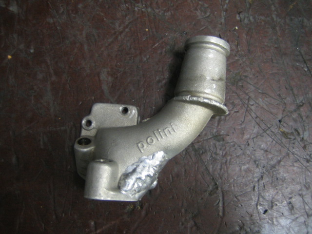

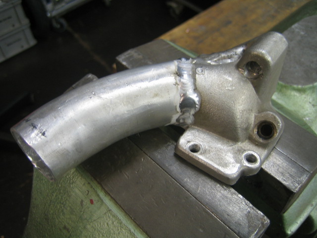

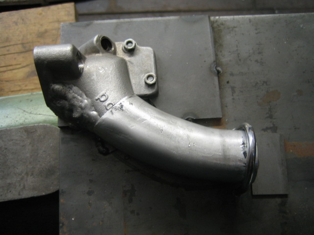

Hab auch n DoA,und wollte damit anfangen wenn die zeit es erlaubt.Wie hast du den Ansauger umgebaut?So wies oben schon erwähnt wurde,oder umgeschweisst?Hatte eigentlich vor den evtl. umzuschweissen,doch würde ich vorher lieber n paar infos dazu haben,bevor ich andem Ding rumsäge. :-D wär klasse,evtl. n Bild oder so.
Zuerst an der Stelle, wo gesägt wird und später das dicke Rohr hin soll Material auftragen.
Innen kann man dann ordentlich aushölen, damit der 28er Querschnitt überall erhalten bleibt.
Dann hab ich ne kleine Lehre gebastelt, damit die Krümmung vom Stutzen reproduzierbar ist - muß ja später durchs Loch im Rahmen und soll nirgends anecken.
Feddich. Verbindung zum Gaser mit nem Kühlerschlauch. Rohraußendurchmesser sollte man halt so wählen, daß er dem des Gaserstutzens entspricht.
