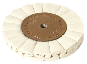

Bei den Aluteilen geh ich eigentlich immer so vor:
Teile die starke Riefen drin haben, poliere ich zuerst mit der Gummischeibe. Je nachdem wie weit ich runter muss ins Material, kühle ich die Gummischeibe ein wenig mit Oel (eigentlich egal welches). Danach mit Schwabelscheibe vorpolieren und am Schluss vor dem montieren mit der Feinpolierpaste durchschwabeln. Die schwarzen Striemen, die beim Polieren entstehen können, entferne ich mit Bremsreiniger.
Wichtig bei den Schwabelscheiben: Immer je eine Scheibe pro Poliermittel (Rückstände vor der groben Vorpolitur bleiben vielfach im Stoff hängen und zerkratzen Dir die Ware beim Feinpolieren).
... mit der Gummischeibe.
??? was ist denn das für ein Ding ?
Womit betreibst du deine Schwabelscheiben ?
Was für eine Farbe hat der VorpoliturBlock. Ich hab eine in Hellblau und bin mir nicht sicher ob das Vor oder Fein ist, tippe aber auf fein.
Das mit dem Bremsreiniger muß ich mal ausprobieren.
Die Gummischeiben sind so blaue Scheiben aus Gummi halt. Kriegst Du sogar für Dremmel-Formate.
Die Schwabelscheiben kannst Du mit eingespannter Bohrmaschine oder an einer Polier-/Schleifmaschine betrieben.
Blau ist glaube ich fein, weiss ist grob. Bin mir da aber auch nicht ganz sicher, da ich meine aus einer Schleifwerkstatt habe; und die sind beide beige-farben...

Jetzt mal zu der schon oft erwähnten Schwabbelscheibe...
Kann hier vielleicht jemand mal ein Bild von sowas reinstellen, kann mir nämlich nix darunter vorstellen. :grins:
