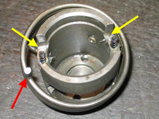

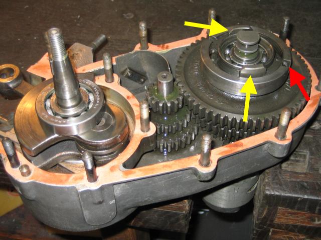

Allder, allder. Mein Hoffmannmotor nervt. Nachdem das Hauptwellensimmerring- und Lochmutterproblem gelöst ist ( :-D ) kommt der nächste Streich.
Bekanntlich ist der Motor sehr ähnlich wie die italienischen Motoren ab '49 und hat damit noch keinen gekapselten Kickstartermechanismus, der brav in der kleinen Motorhälfte bleibt. Ich krieg die Hälften nicht zusammen, weil sich die Kickstarterfeder beim Vorspannen (siehe Bild: Feder muß in die Nut) sehr stark quer verformt. Die kleine Motorhälfte paßt dann nicht über Feder+Glocke. Kann es sein, daß so eine Feder irgendwie "kaputt geht" (nicht ausleiert) und dadurch diese komische Formänderung unter Spannung macht?? :plemplem:
Hab auch schon versucht, den Mechanismus samt Feder vorher in die kleine Hälfte einzubauen und dann die Feder irgendwie beim Zusammenfügen der Hälften an der Hauptwelle einzuhängen - chancenlos!
Oder ist bei Hoffmann wieder alles anders? Hab bisher nur an italienischen Motoren dieser Bauart geschraubt..

An meiner Hoffmann A (und manche Königinnen haben ja einen A-Motor) hat mir das auch ziemliche Probleme gemacht.
Wenn ich mich recht erinnere (hoffe, dass das hilft), muss jemand die Feder von Hand in Richtung der Aufnahmebohrung drehen, so dass der Aussendurchmesser der Feder möglichst klein wird. Wenn die zweite Motorhälfte zusätzlich bei der Montage erhitzt wird, dehnt sich die Aufnahme für die Feder (geringfügig) aus, vielleicht reicht es ja.
Nun ja!
Ich habe mir jedenfalls damals für die Montage Folgendes aufgeschrieben:
"- Rückholfeder auf Starterklaue schieben; abgewinkelte Seite der Feder in seitlicher Bohrung fixieren. Der seitliche Pinn hält die ganze Feder nach unten.
- Starterklaue aufsetzen. Die zwei kleinen Schraubenfedern (4,5 mm Stärke, 18mm Länge) müssen zuvor in die zwei Bohrungen auf der Unterseite eingeführt werden. Die Schraubenfedern müssen sich dann auf die Anhänge des Mitnehmerringes stützen.
- Montage der Rückholfeder gelingt am besten zu zweit. Als Werkzeug dient ein dicker Draht, der als Haken fungiert. Mann kann die Starterklaue auch mit einem Schraubenzieher, der an einem der Motorbolzen eingeklemmt wird, arretieren. Die Feder muß in die kleinere Aussparung der Schlitzbüchse eingehängt werden. Die Schlitzbüche besitzt zwei Kerben. In die schmälere mit parallelen Seitenflächen (oben abgeschrägt) wird die Rückholfeder des Kicktarters eingehängt. Die andere Kerbe, deren Seitenflächen in einem Winkel von etwa 20 Grad zueinander stehen, dient zur Aufnahme der Stellschraube (12080). Der grosse Gummiring muß nun auch über die Starterklaue gestülpt werden (oder aber im Gehäuse unten in die sichtbare Nut gedrückt werden). Wenn die Feder montiert ist, ist es wichtig bei der Einfädelung in die zweite Gehäusehälfte die gesamte Starterklaue von einem Helfer herunterdrücken zu lassen, damit die Feder nicht wieder herausspringt!
- Gehäusehälfte erwärmen (ca. 100 Grad) und die Hälften zusammensetzen, dabei mit der Hand (eines Helfers) oder mit Schraubenzieher durch das große Kickstarterloch den Kickstartermechanismus festhalten und nach innen drücken, sonst springt die Feder wieder heraus. Dann Gehäusehälften zusammenschrauben."
Viel Glück!
Danke schonmal für die rege Teilnahme! Habs exakt so gemacht wie von Timundtom beschrieben. Die Feder einzuhängen ist kein Problem, wenn man das zu Zweit macht und das abgebogene Ende mit ner Drahtschlaufe bis zur Kerbe zieht. Schon oft gemacht. Leider keine Hand frei gehabt, um von diesem Zustand ein Bild zu machen.
Das Problem ist ja ein anderes: Die Feder verhält sich unter Vorspannung wie Zini das Wuslon, so daß die kleine Gehäusehälfte überhaupt nicht mehr darüber passen kann.
Die von Lacknase beschriebene Methode funktioniert meiner Meinung nach erst bei den späteren Motoren. Beim Hoffmann A-Motor müßten beim Aufsetzen der Gehäusehälfte gleichzeitig Feder in Nut (rote Pfeile) und Klauen in die Nuten (gelbe Pfeile) eingreifen.
Bearbeitet von JOB
Hallo JOB, ich habe den Motor wie du auch waagrecht in den Schraubstock eingayspannt. Dann wie oben im Bild Kickstarterelement aufgesetzt und die Feder eingehängt. Das Kickstarterelement habe ich mit einem Holzstiel runtergedrückt und die Gayhäusehälfte über den Stiel geschoben. Das klappte bisher immer ohne Probs, und sogar auch immer ohne Hilfe einer zweiten Person.
Edit fällt noch ein: Ja, die Feder stellt sich unter Spannung sehr schräg.

Das isses. Bei den anderen beiden Motoren dieser Bauart, die ich bisher überholt habe war das eben nicht so. Daher meine Frage, ob vielleicht meine Feder kaputt ist. Andererseits kann ich mir das technisch nicht vorstellen. Was soll da schon kaputt gehen.. Kraft hat sie noch. :-D Hab inzwischen großen Respekt vor solchen vorgespannten Federn, die immer im ungünstigsten Moment "explodieren"...
eine kaputte Feder kann ich mir auch nicht vorstellen.
Ich dachte - nachdem die Feder gespannt war - auch, dass ich das Gayhäuse da nie und nimmer draufbekommen. Das wichtigste ist, dass Du permanent Druck ausübst. Dann dürfte die Feder auch nicht rausspringen.
wieder hole nochmal meine anmerkung:
vielleicht ist die feder etwas verbogen. hatte auch schonmal einen nicht rechtwinkligen haken am federende, weshalb die feder immer wieder aus der nut gerutscht ist. biege das ende doch mal etwas nach!
oder hast du zufällig eine falsche feder gegriffen, die einen geringfügig grösseren innendurchmesser hat ?
normalerweise muss die motorhälfte locker drüberflutschen, wenn -wie von hoffmannfahrer beschrieben- entsprechend erwärmt. da macht es eigentlich nix, wenn die vorgespannte feder etwas schräg steht .
Die Feder bleibt bei mir brav drin. Das ist nicht das Problem.
Nur ist das Federpaket nicht mehr ansatzweise zylindrisch und deshalb geht das Gehäuse nicht zu. Heiß machen bringt in dem Fall auch nix - das Teil müßte dabei ca. 5mm größer werden...

hatte das gleiche problem bei meiner königin,
bin nach viel schweiß und fluch dahintergekommen, dass ich das kickstartersegment um 180° verdreht montieren wollte.
umdrehen und fertig (montage des kickstarters kann so manch eingabe bringen :-D

Ja, ist der Königin-Motor (war aber ab Werk ein A-Motor drin; ist so im Brief eingetragen). Die Feder ist auch die, die da ursprünglich drin war. Segment ist sicher nicht um 180° verdreht - da bin ich auch schon draufgekommen. :-D
Die Glocke läßt sich prima mit nem Hammerstiel runterdrücken (durchs Kickstarter-Loch), während man die Gehäusehälfte aufsetzt. Nur geht die dann nicht gerade drauf, weil die blöde Feder immer irgendwo raussteht.

Modor is wieder zu. Nach etwa zehn Versuchen ist die Feder doch irgendwann reingeflutscht. :-D
