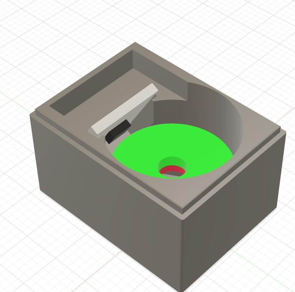

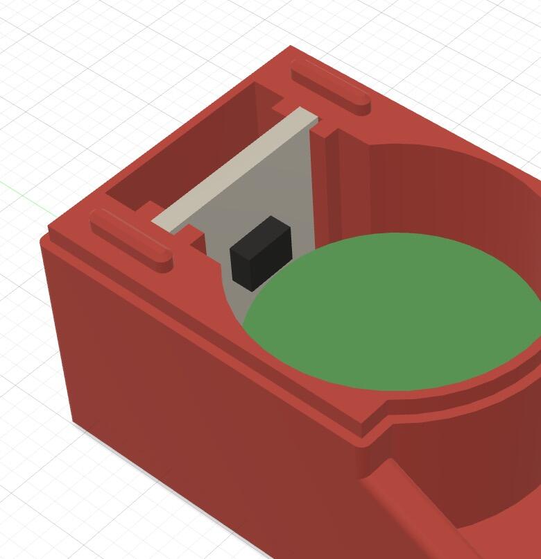

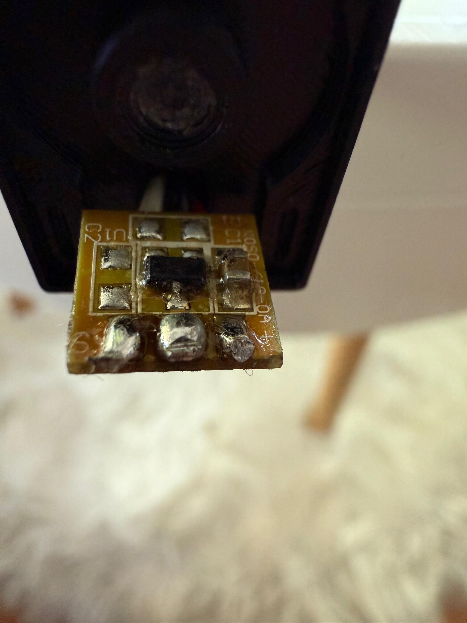

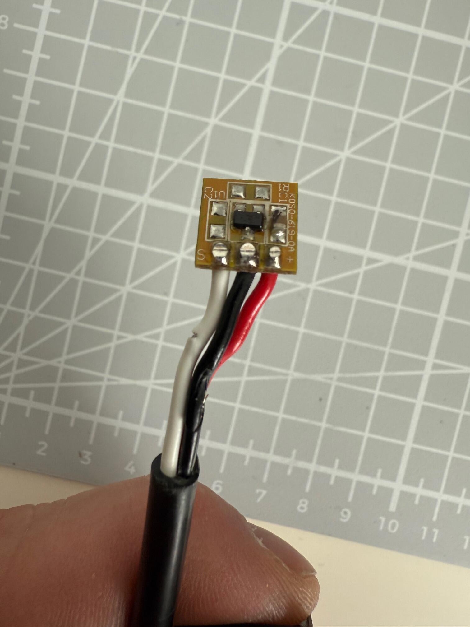

Guten Tag zusammen,
da ich mich mit der Elektronik und Sensoren nicht auskenne, brauche ich Hilfe.
Aber erstmal kurz die Geschichte bzw. Vorhaben.
Ich nutze den SIP-Tacho mit dem dazugehörenden Tachosensor an meiner V50. Der Sensor wird normalerweise unten in das Loch der Tachowelle gesteckt und oben am Tacho via Kabel verbunden.
Seit kurzen habe ich eine Crimaz-Bremsscheibe und einen neuen Dämpfer. Das Problem ist, dass die Feder und der Federteller so dick sind, dass der SIP Tachosensor nicht passt. Nun habe ich mir ein eigenes schmaleres Gehäuse konstruiert, stehe aber vor der Herausforderung bzgl. dem positionieren der Platine inkl. dem Sensor.
Nun zur eigentlichen Frage:
Kann ich die Platine samt aufgelöteten Sensor in einem 45° Grad Winkel (zum drehenden Magnet) verbauen, oder muss der Sensor zwingend 90 Grad verbaut sein?
Folgend ein paar Bilder zur Veranschaulichung:
2 Bilder von der Platine und dem Sensor
1 Bild wie der Sensor (90°) original im SIP Sensor verbaut ist
1 Bild mit einem Winkel von 45° zur Magnetscheibe.
Ich hoffe das ihr mir helfen könnt.
Grüße Marco
