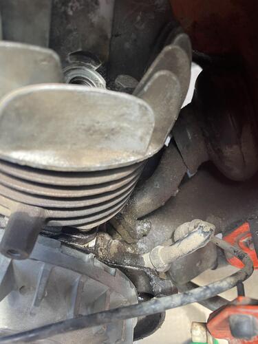

Ich bin mir nicht so sicher, ob es noch das original-Setup ist. Auf dem "Kolben" finde ich keine Angaben eines Herstellers.

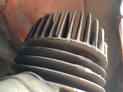

Die Frage ging eher in die Richtung, ab wann ich es im Tank sehe. Bin ich hier schon in der Reserve? Ich weiß nicht mehr bis wohin das Röhrchen in der Filterabdeckung geht. Und muss dieses Rohr oben (also das lange) frei bleiben? Dachte, das wäre für Luft, aber ich lese hier, dass bis 1cm unterhalb des Deckels Sprit reinkann?

vor einer Stunde schrieb Tonilony:
Hast du den Zylinder gezogen (abgebaut), oder wie hast du den Kolben gesehen?
Kolben:
Kolben -GOL- Vespa ET3 125 ccm - 55.0mm (std)
Radseitig am Zylinderfuß sieht man eingegossen die Herstellerkennung. Von vorne (polradseitig) sieht man das nicht.

vor 3 Stunden schrieb Spiderdust:
Achso nee, ich dachte, das wäre auf dem Zylinder schon zu erkenn. Hatte mich da nicht ran getraut (weil ich diese Kunstoffabdeckung nicht richtig wegziehen konnte aus dem Radlauf).

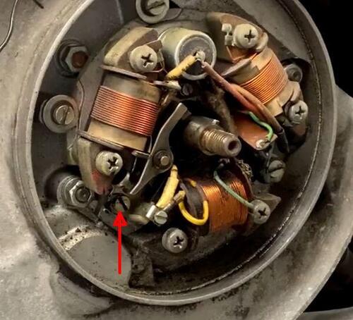

Dass unter dem Luftfilter ganz schön viel Öl drin ist, ist kein schlimmes Zeichen, oder? Und mir ist auch aufgefallen, dass hinter dem Polrad auch ganz schön viel Öl drin war. Ist das normal?

vor 7 Stunden schrieb Tonilony:
An der Stelle, in der Höhe, würde ich auf undichten Zylinderfuß oder -kopf tippen. Wobei der Zylinder im Bild ein paar Beiträge weiter oben recht trocken aussah, aber von der falschen Seite zu sehen ist.
