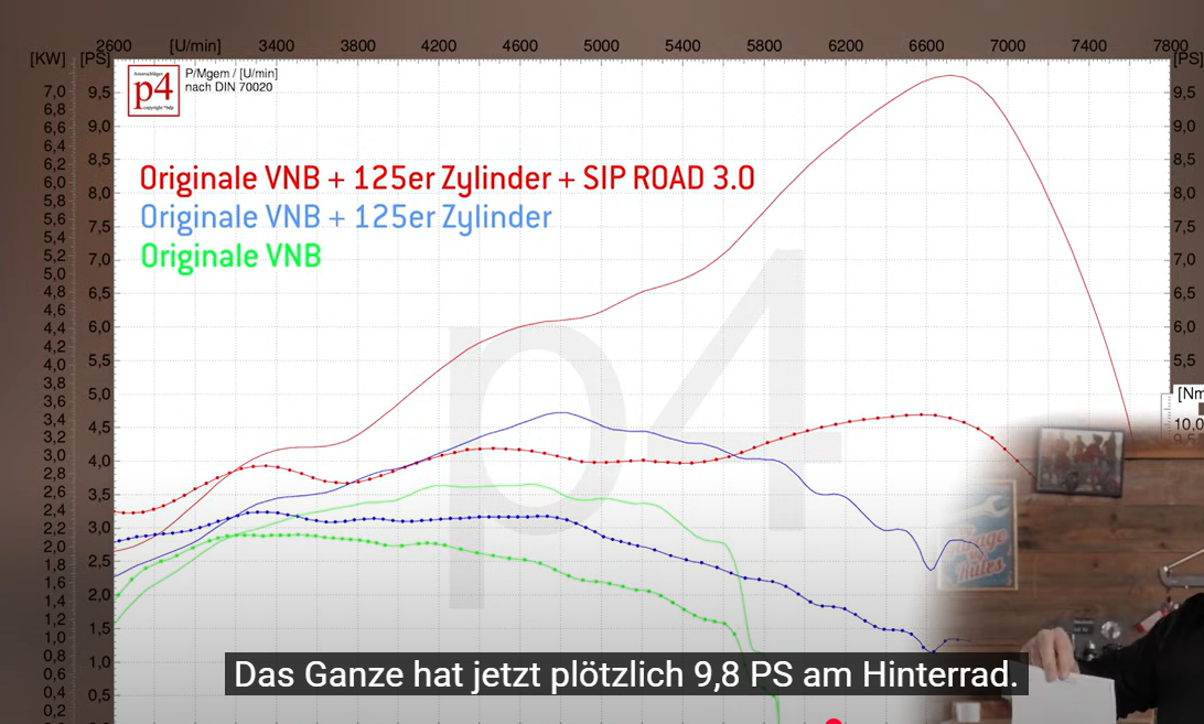

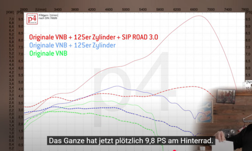

Ich finde es besonders interessant, dass SIP selbst den Zylinder auf einer VNB mit 2 Kanal nur mit 4,7 PS gemessen hat aber auf ihrer website den mit 9kW beschreiben. Selbst mit dem Road 3.0 kommen "nur" 9,8 PS raus aber den richtigen Anstieg gibt es halt erst ab 5400 U/min.

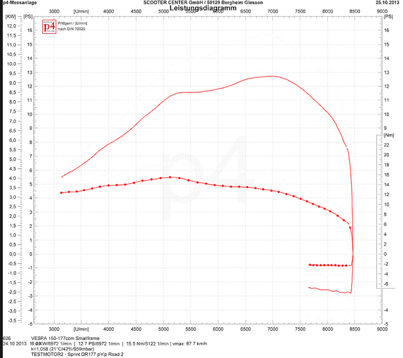

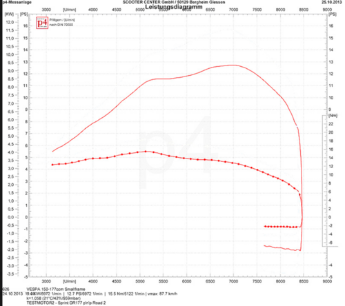

Die Charakteristik passt daher glaub ich nicht ganz zur VNB weshalb der DR177 wohl doch die bessere Alternative sein wird um einen schönen Tourenmotor zu bauen. Bei dem liegen laut dem Diagramm unten die 9,8 schon bei 4800 U/min an.

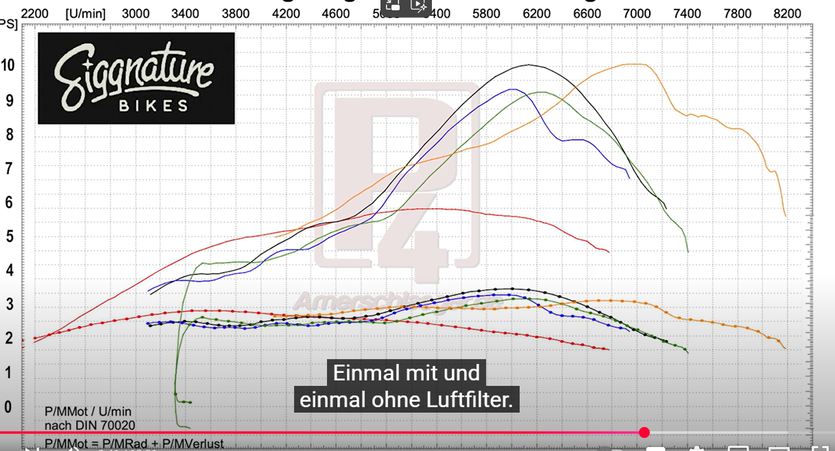

Hab das ganze auch noch bei den Schweizern gefunden.
rote Linie Original
gelb SIP 125+20 Vergaser+SR2.0
grün SIP 125+20 Vergaser+Polini Box
blau SIP 125+24 Vergaser+Polini Box+Luftfilter
schwarz SIP125+24 Vergaser+Polini Box-Luftfilter
Erstaunlich, dass hier im unteren Drehzalbereich der SIP Zylinder sogar unter dem Serienzylinder liegt und auch hier wieder erst ab ca. 5000 ansteigt. Mit der Polini Box auf jeden Fall besser aber das entspricht dann halt nicht mehr dem Gutachten von SIP.
Wirklich schade, das wäre eine tolle Alternative gewesen um bei 125ccm zu bleiben.
