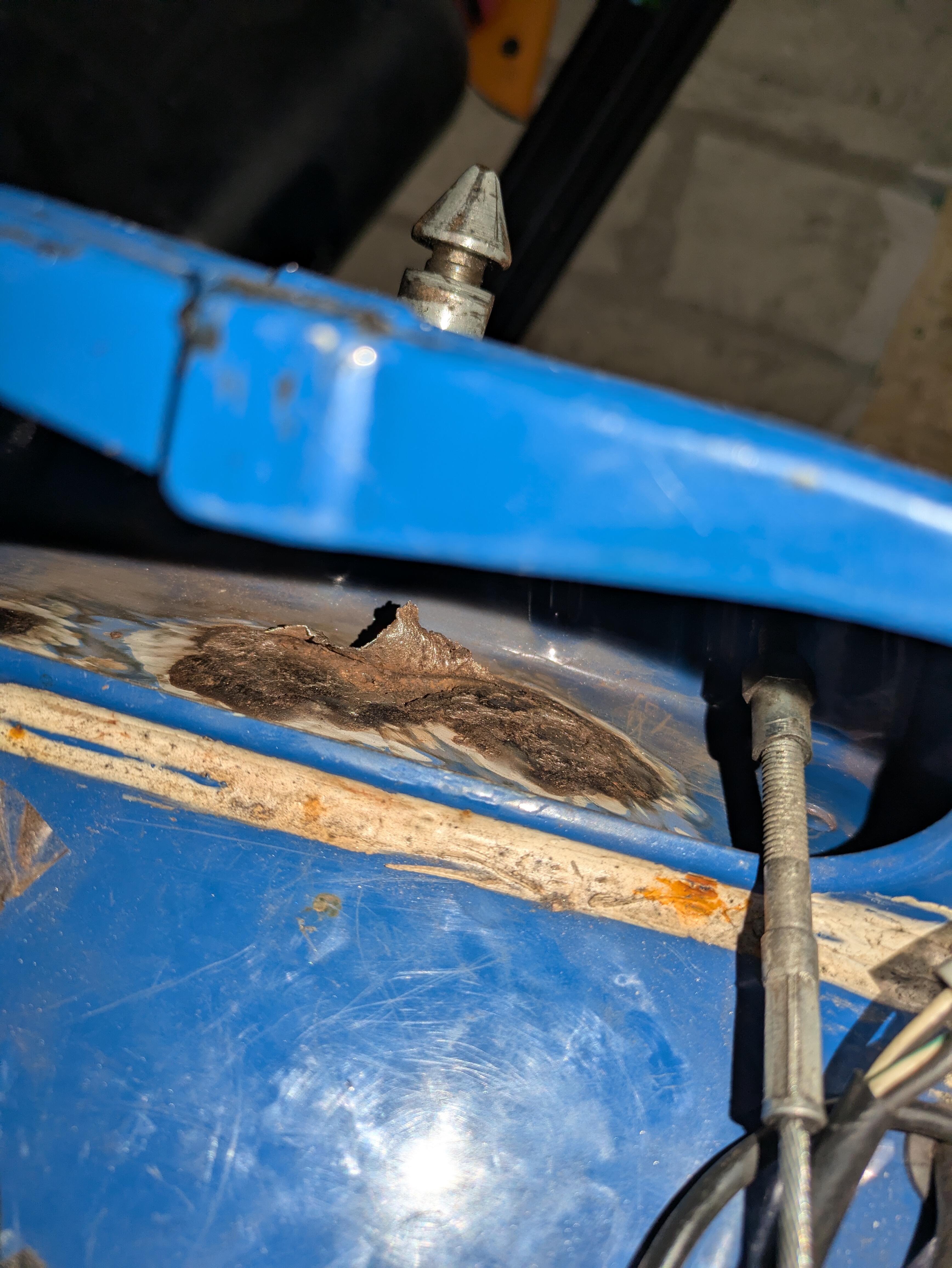

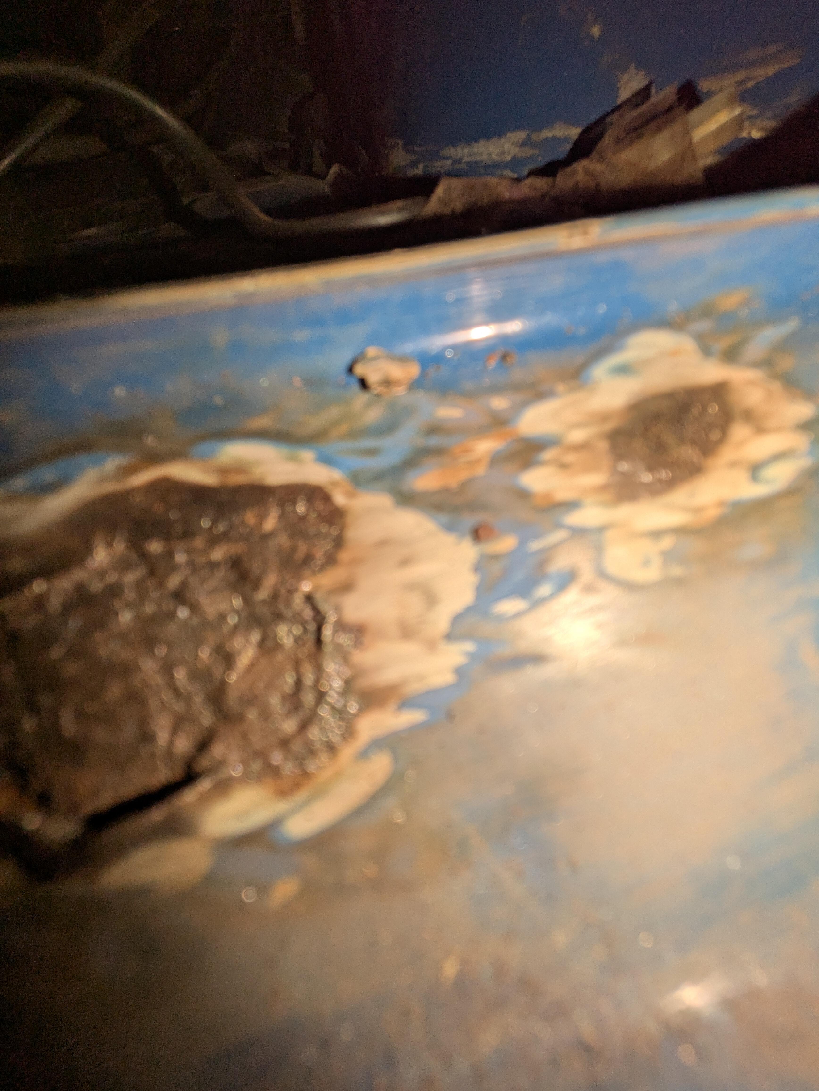

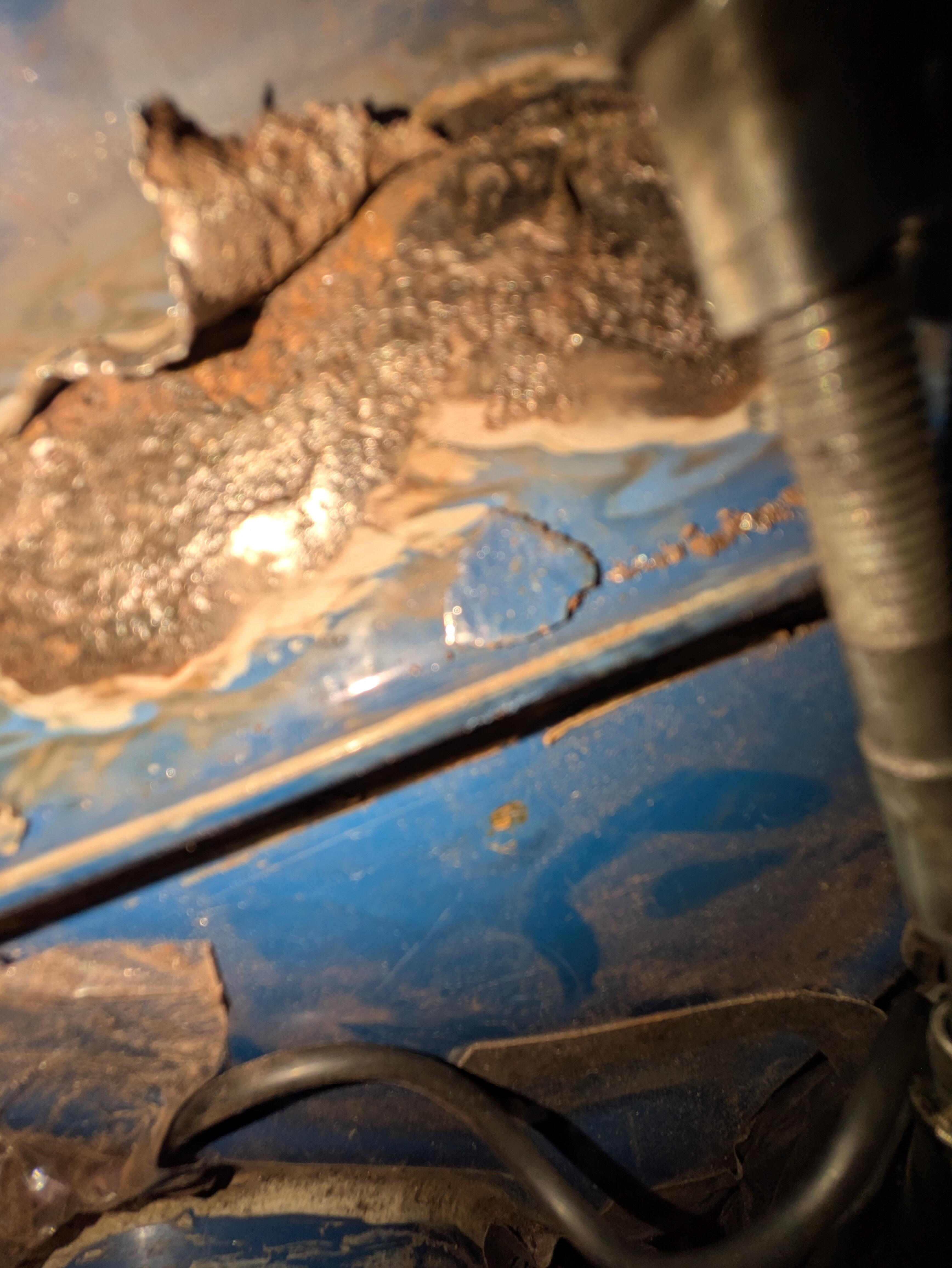

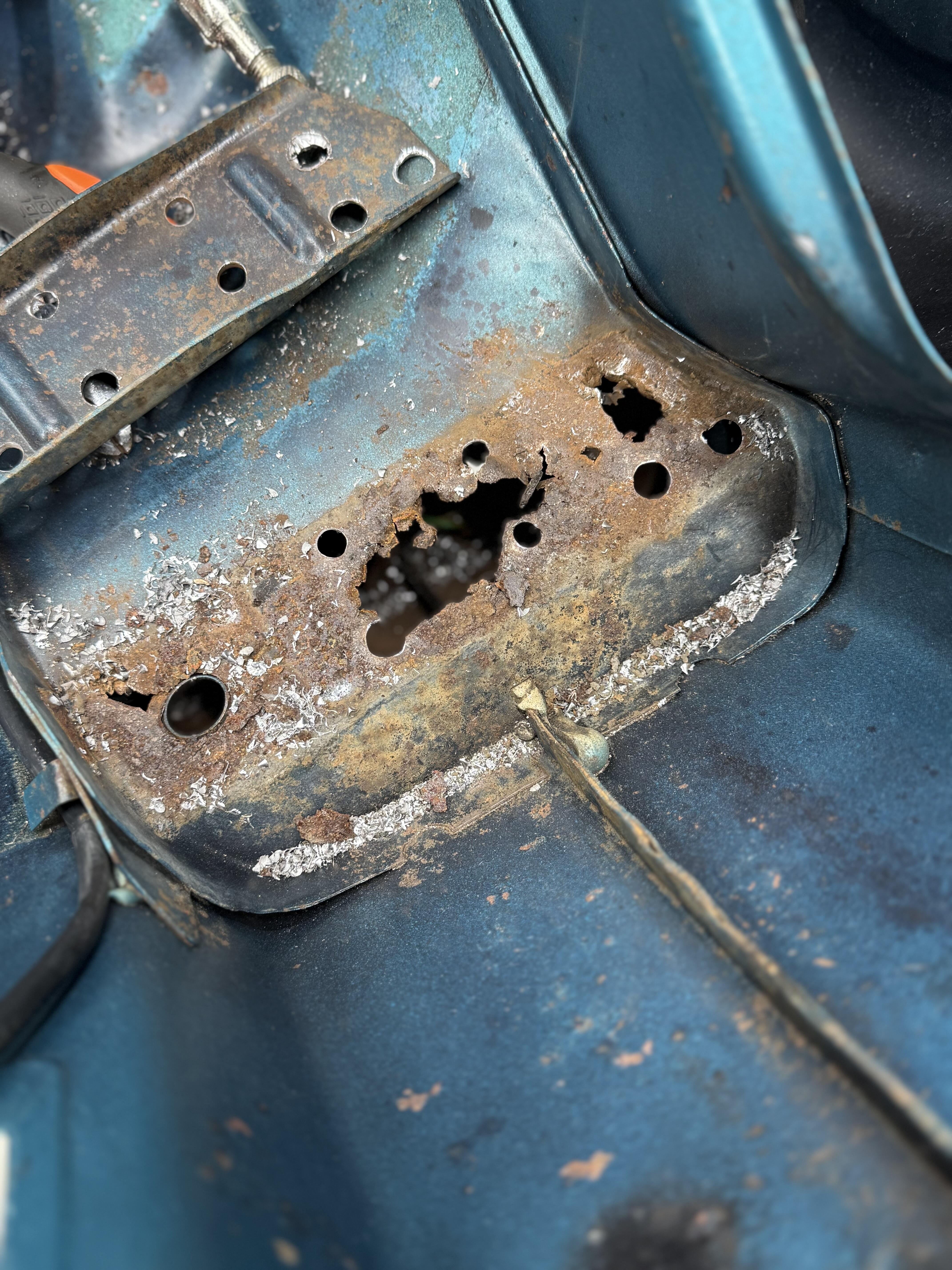

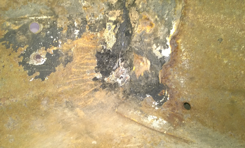

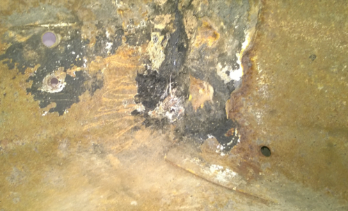

beim Ausbau meines Tanks habe ich erschüttert festgestellt, dass das Blech, an dem der hintere Stoßdämpfer befestigt ist, arg anfängt zu rosten. Hab die Stelle mit dem Dremel mal versucht freizulegen, siehe Fotos. Ist leider von der Stelle her echt mistig zu fotografieren.
So langsam kommen die blanken Stellen, aber das obere Blech scheint an einer Stelle etwa fünf Mark Stück groß durch zu sein.
Ich würde nach dem Schleifen nun Brunox drüberjauchen und Fluidfilm hinterher. So richtig Bock auf Schweißen an der Stelle hab ich irgendwie nicht, das wird echt mörderfummelig...
Hat jemand Erfahrung mit Rost an der Stelle? Ist das Blech schnell durch und geht die Radaufhängung ihre eigenen Wege?

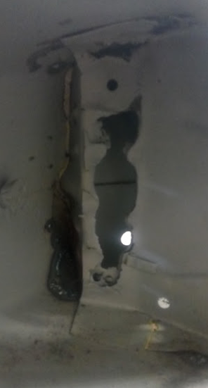

Oh ja. Das geht bis zum Chassis-Exitus.
Mehr  bebilderte Infos bei Bedarf heute Nacht. Bin noch unterwegs und komme vorher nicht an die entsprechenden Bilder ran.

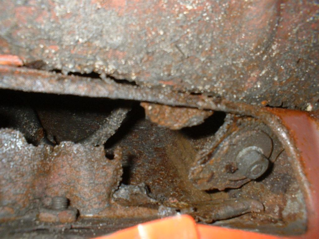

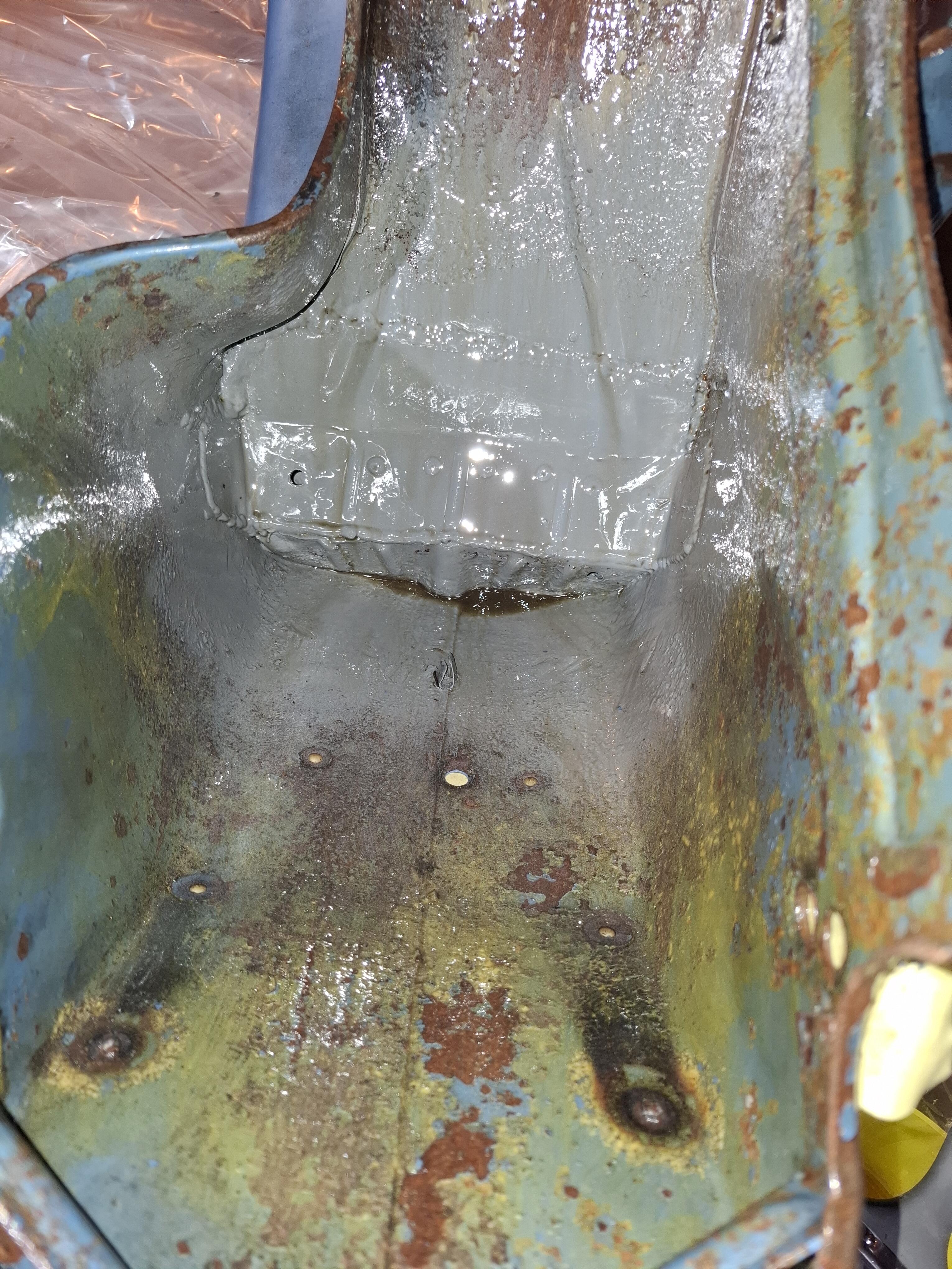

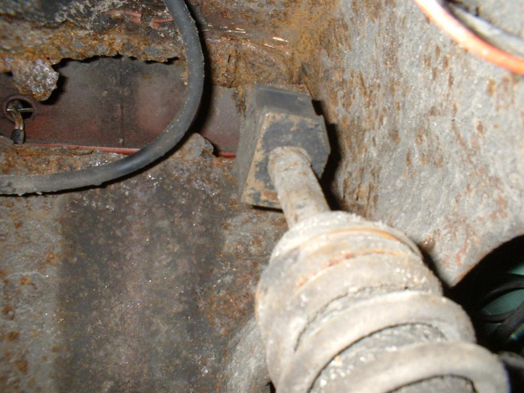

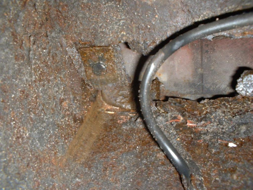

fängt meist kein an, ist an der stelle allerdings doppelt und meist ein totales fiasko - jetz kann man noch was machen  s.u. ohne das man es aussen sieht
