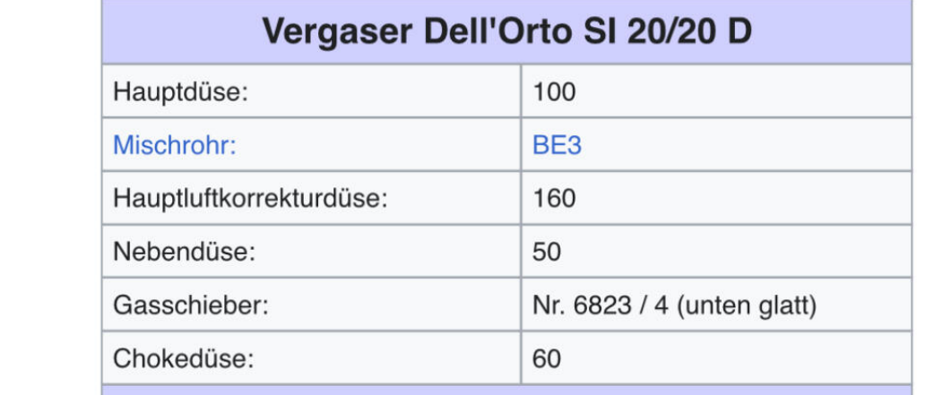

will ehrlich gesagt alles original lassen...an das Licht hat sich mein Auge bereits gewöhnt😂
aber wenn ich diese bedüsung der Nebendüse einhalte - dann mache ich ja noch magerer, und ein reiber ist noch wahrscheinlicher...das Kerzenbild kann man auch nur mehr bedingt verwerten. habe ich gelesen - vor allem habe ich das noch nie mit Vollgas und dann Zündung aus gemacht (Ausser bei meinen 2 Klemmer 😆
die nd wäre dann 50-160 - 3,2 Quotient - und jetzt habe ich 2,7 (52-140) --- man sagt ja - je höher der Quotient,desto magerer wird sie - oder hab ich das falsch verstanden und die nebendüse ist nur für'n unteren Bereich zuständig...und oben hängt es dann v der Hauptdüsen ab...werd morgen Mal schauen welche Hauptdüse verbaut ist...bin nur in der Arbeit...
werde den luft/Gemisch schraube wieder reindrehen...und dann die Düsen besorgen, die hier angeführt sind - Kerze geb ich auch ne neue rein...

was diese angabe zur originalbedüsung eines SI 2020 mit ND 50 bedeuten soll frag ich mich aber auch :-D
ich würde vermuten dass da eine 2.9er drin sein soll, also 145 50?

vor 18 Minuten schrieb Motorhead:
die alten Si´s hatten eine reine Benzinnebendüse. ohne Luftbeimengung bzw Vormischung
Da ist die Angabe 50, also Menge Sprit schon passend. btw... so ein Vergaser läuft auch auf aktuellen Setups mit aufgeriebener Nebendüse auf 60 nicht schlecht.
Quasi wie bei den SHB Gasern mit 38-48 Spritanteil an der ND
