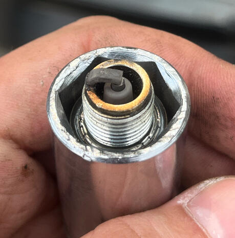

Verbaut ist eine 65er HD, eine 42er ND. Habe auch bereits größere HD ausprobiert. Keine Änderung. Die Kerze ist bei der 65er schön Rehbraun.

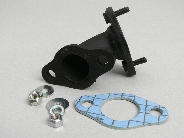

Hast du einen neuen Sito-Krümmer (ergo 90° Krümmerteil) verbaut?
Da ist eine Drossel drin, die entfernt werden sollte.
Bild mit freundlicher Genehmigung vom SCK entliehen
Es ist der originale Gusskrümmer verbaut. Den hatte ich auch beim Motor zerlegen von innen gereinigt.

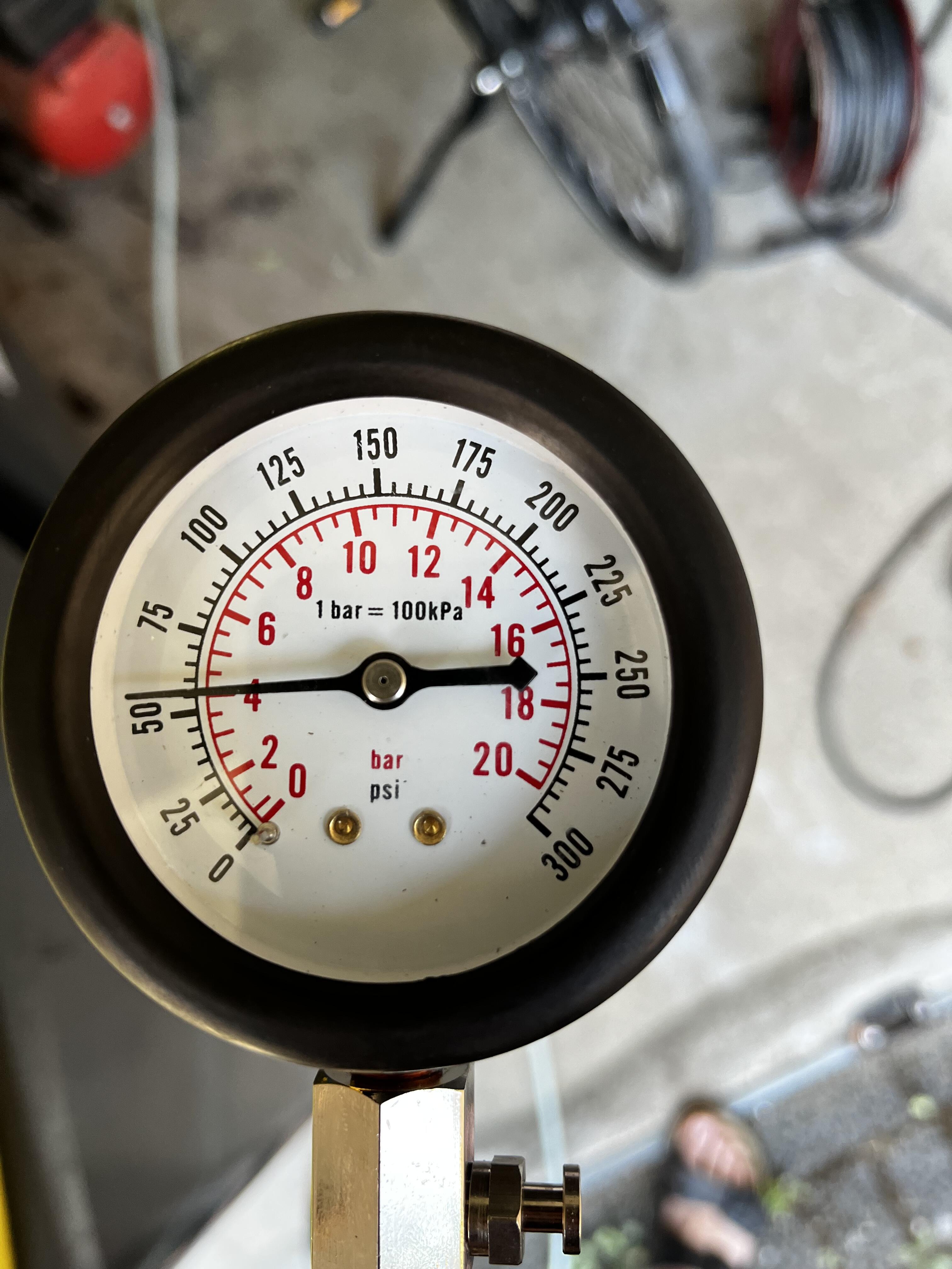

Bin morgen bei mir in der Halle. Werde endlich mal die Kompression messen und direkt eine Druckverlustprüfung machen. Habe die blöde Befürchtung, dass das gute Ding Falschluft zieht. Kein wirklich gut einstellbares Standgas und leichtes hochdrehen im Stand. Denke das wird das eigentliche Problem sein. Morgen weiß ich mehr.

Für die die nicht wissen, was auf dem Bild angezeigt wird: Es ist der Kompressionsdruck gemessen am warmen Motor mit vollständig geöffnetem Gasschieber.

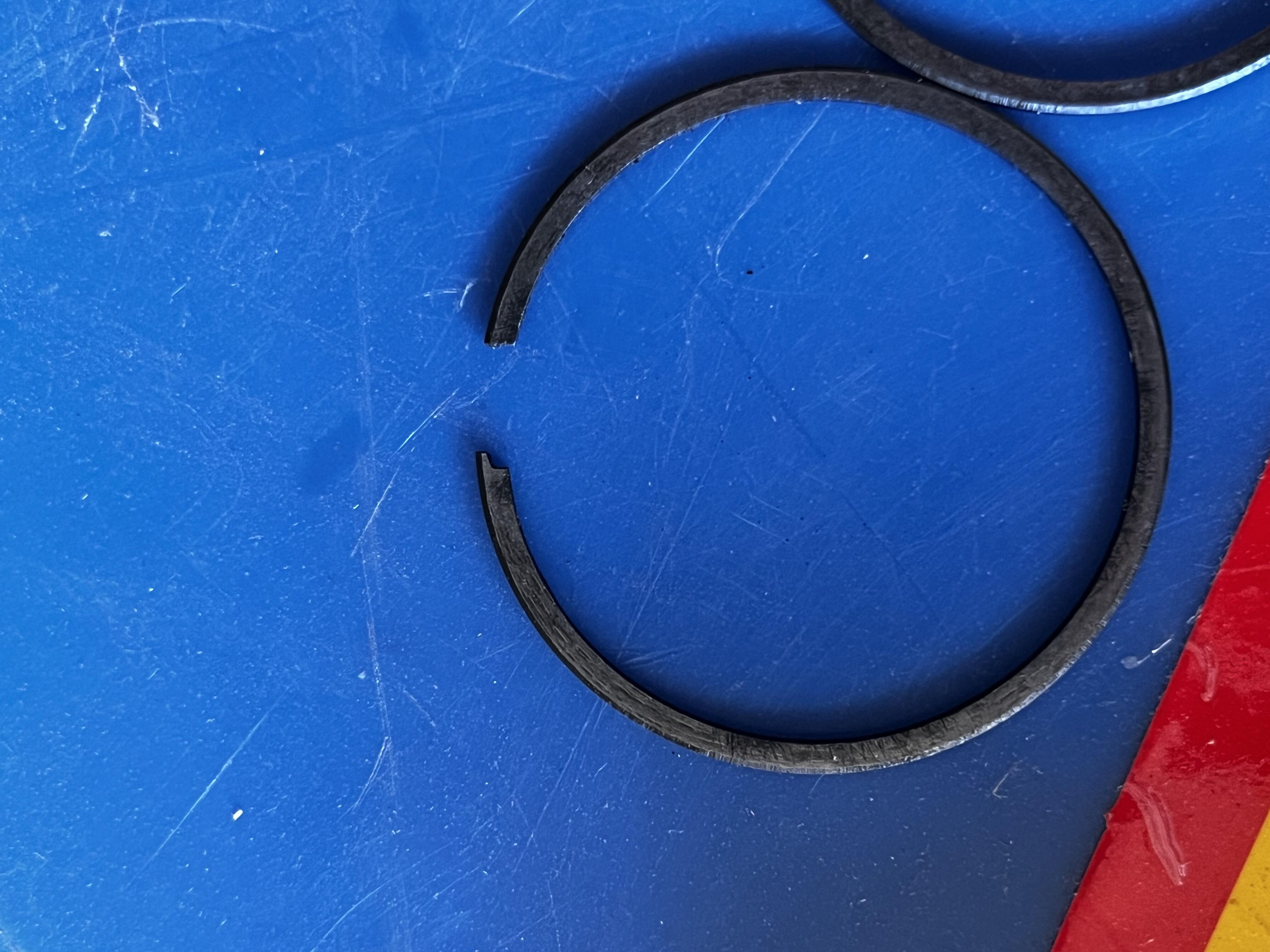

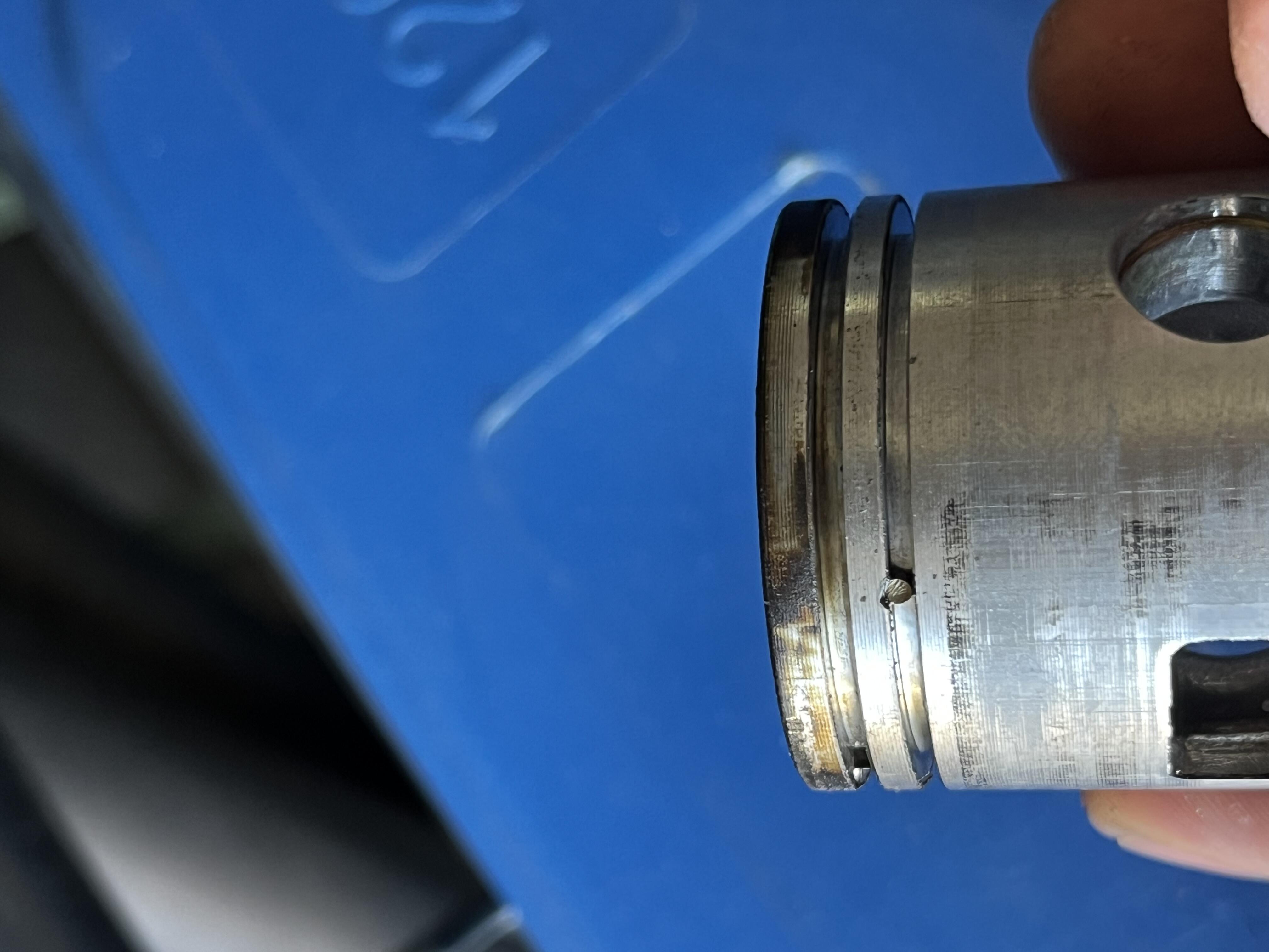

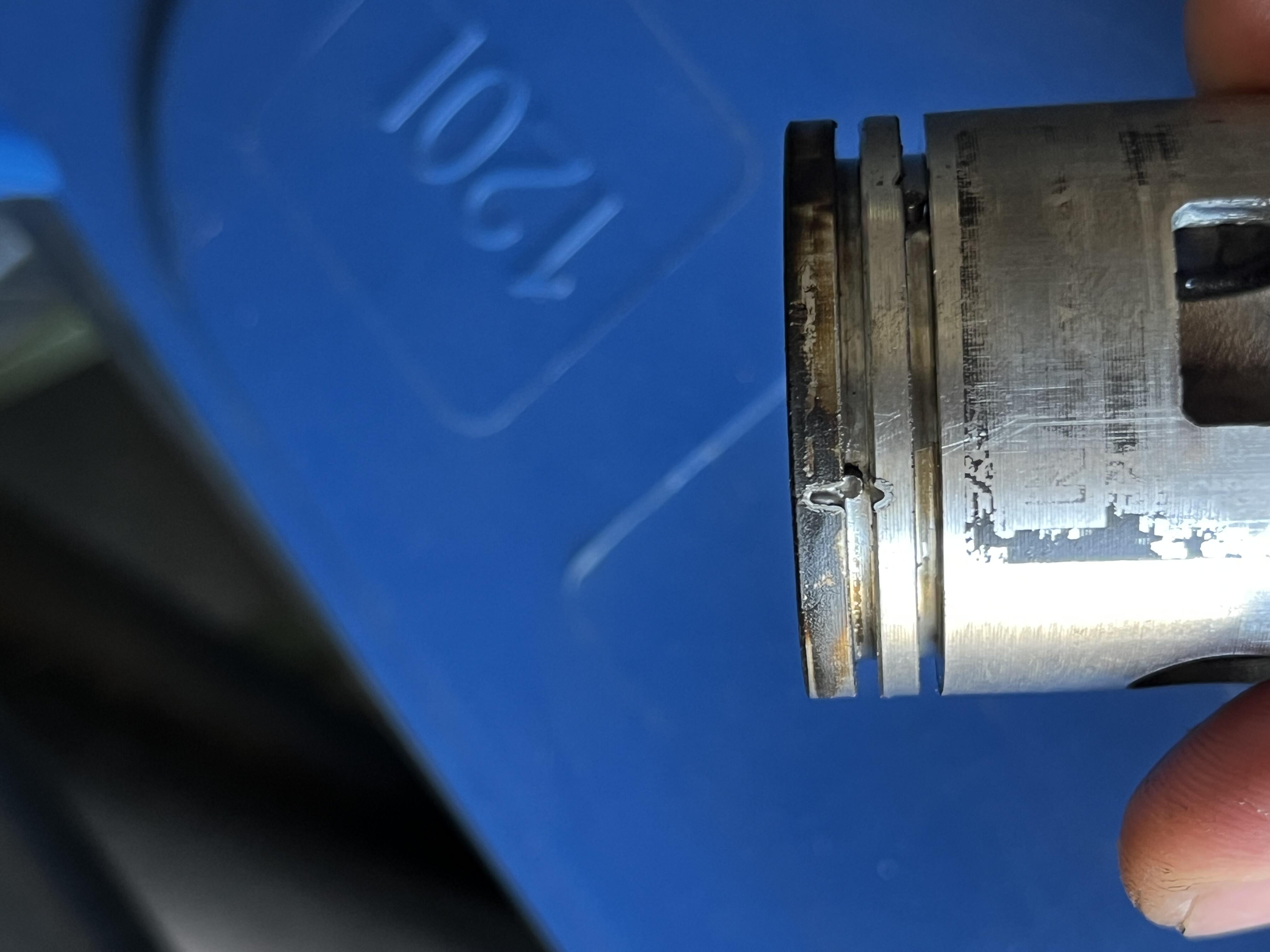

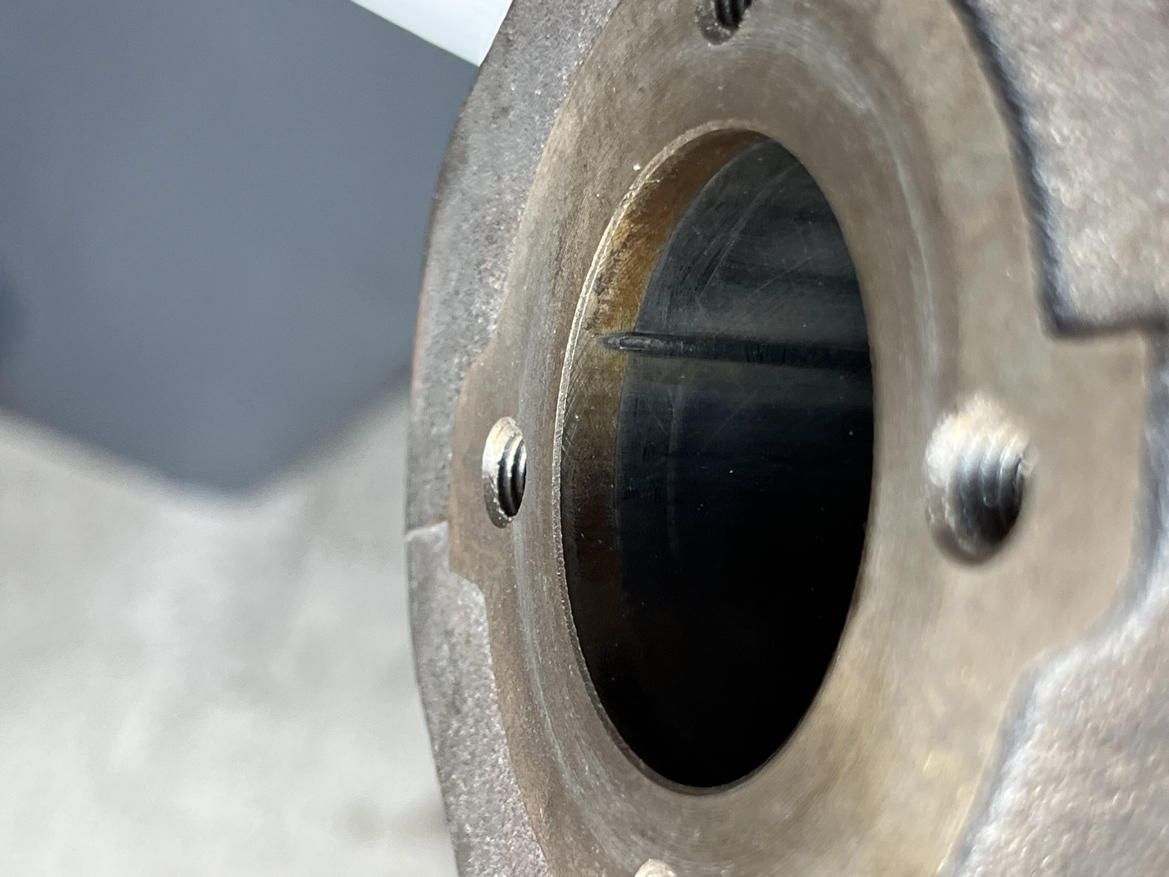

Haben den Kolben mal gezogen und alles begutachtet.
Man sieht abgebrochene Kolbenringspitzen, durchgebrannte Kolbenringstege und eine tiefe Riefe im Zylinder.
Plan war es den Zylinder weiterzubenutzen, da die Riefe so oder so am Ringspalt sitzt.
Habe mir also einen neuen Kolbensatz gekauft und das Kolbenringstoßspiel geprüft. Es war beim neuen Satz mit 0,05mm viel zu klein.
Ich denke das war auch der Grund, wieso die Spitzen abgebrochen sind. Habe das Spiel dann auf 0,2mm eingestellt und alles wieder zusammengebaut.
Jetzt läuft sie wieder und hat schonmal wesentlich mehr Kraft beim Beschleunigen. Bin aber erstmal vorsichtig und fahre erstmal ordentlich ein.
Anbei noch ein paar Bilder…
