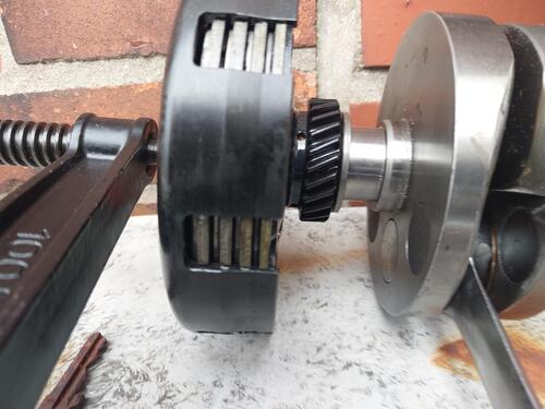

Ich war eben nochmal in der Werkstatt.... Die erste nun ausgebaute Kupplung hat von der Kupplungsnarbe zum Ritzel eine gute Höhentolleranz >0,4mm, zudem sitzt auf der Kurbelwelle eine konische Anlaufscheibe und eine Passscheibe in Narbengröße in der Dicke 0,8mm. Also, dass Kuluritzel ist 100%ig von der Kurbelwelle getrennt. Nochmal getestet,    -- Leerlauf und gezogene Kupplung, Kicker ohne Widerstand.
Das ist recht viel.
Meine Überlegung:
Unter Belastung kann das Ritzel (durch die Schrägverzahnung) Richtung Kurbelwelle gedrückt werden und hakt dann ein / verklemmt.
Ist ja die selbe Richtung, in die der Kupplungskorb bei Betätigung gedrückt wird...

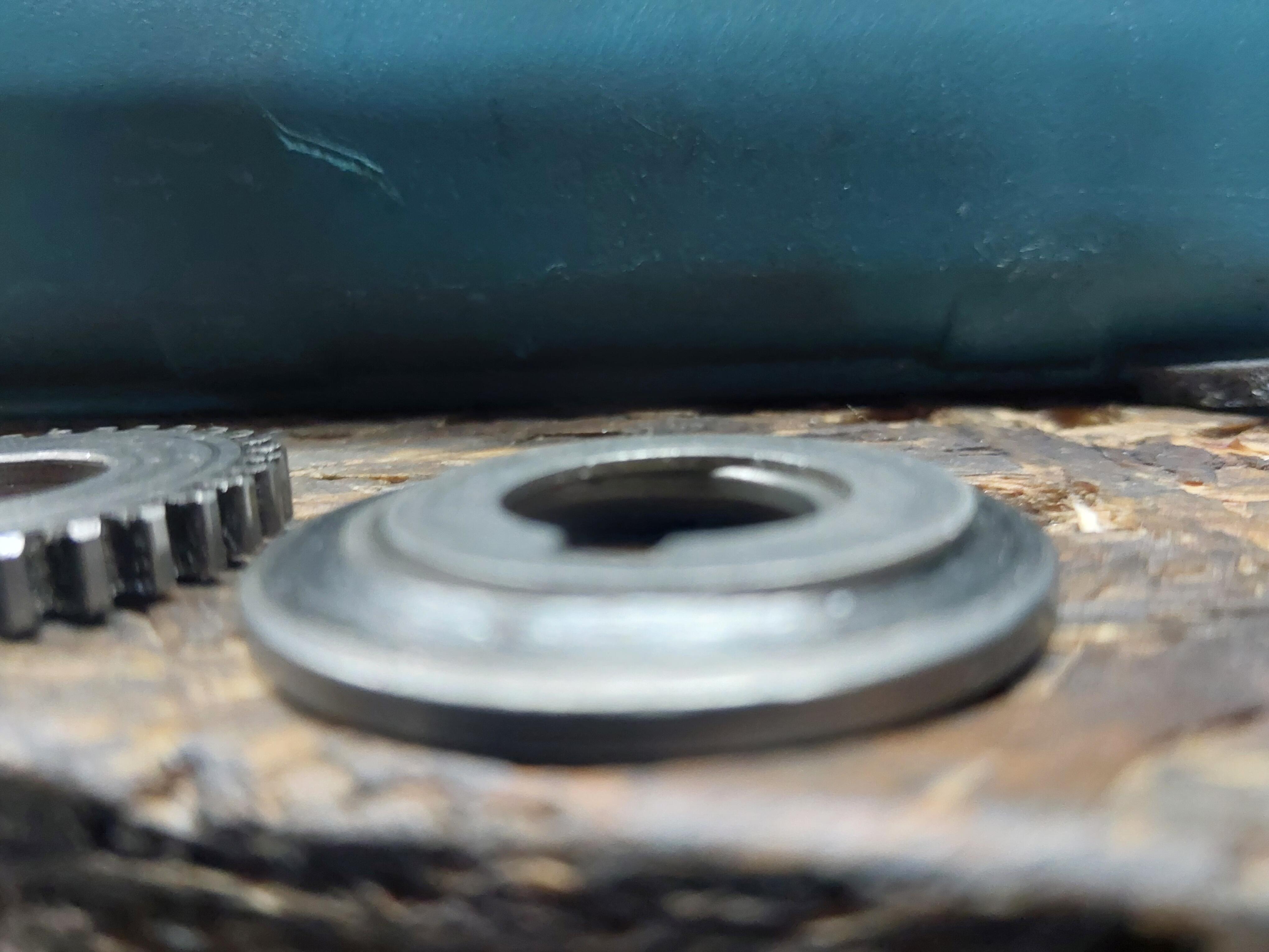

Bisher bin ich in der Kombi Passscheibe und der Unterlegscheibe nit geradverzahnt gefahren.
vor 23 Minuten schrieb Olli de Bolli:
Das würde ja genau für das wandernde Ritzel durch die Schrägverzahnung sprechen. ;-)

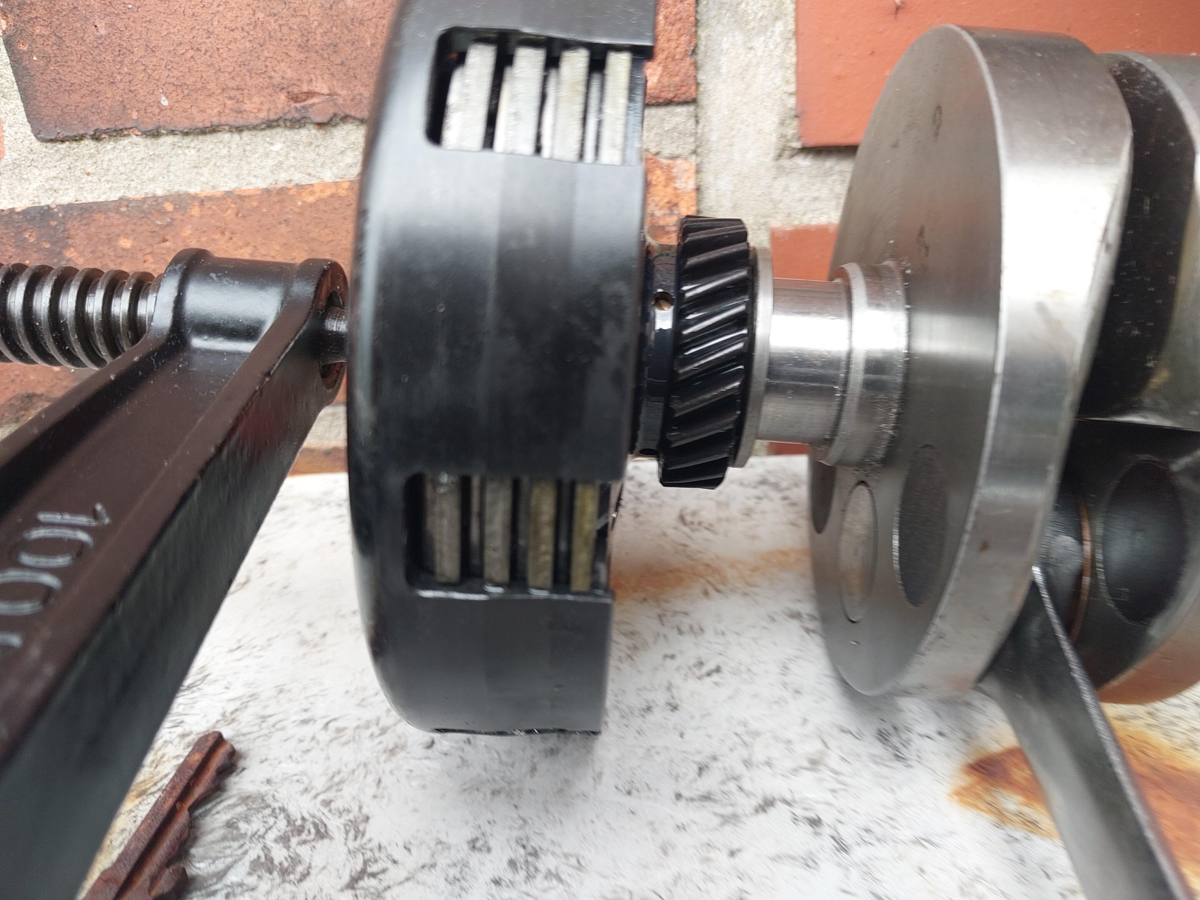

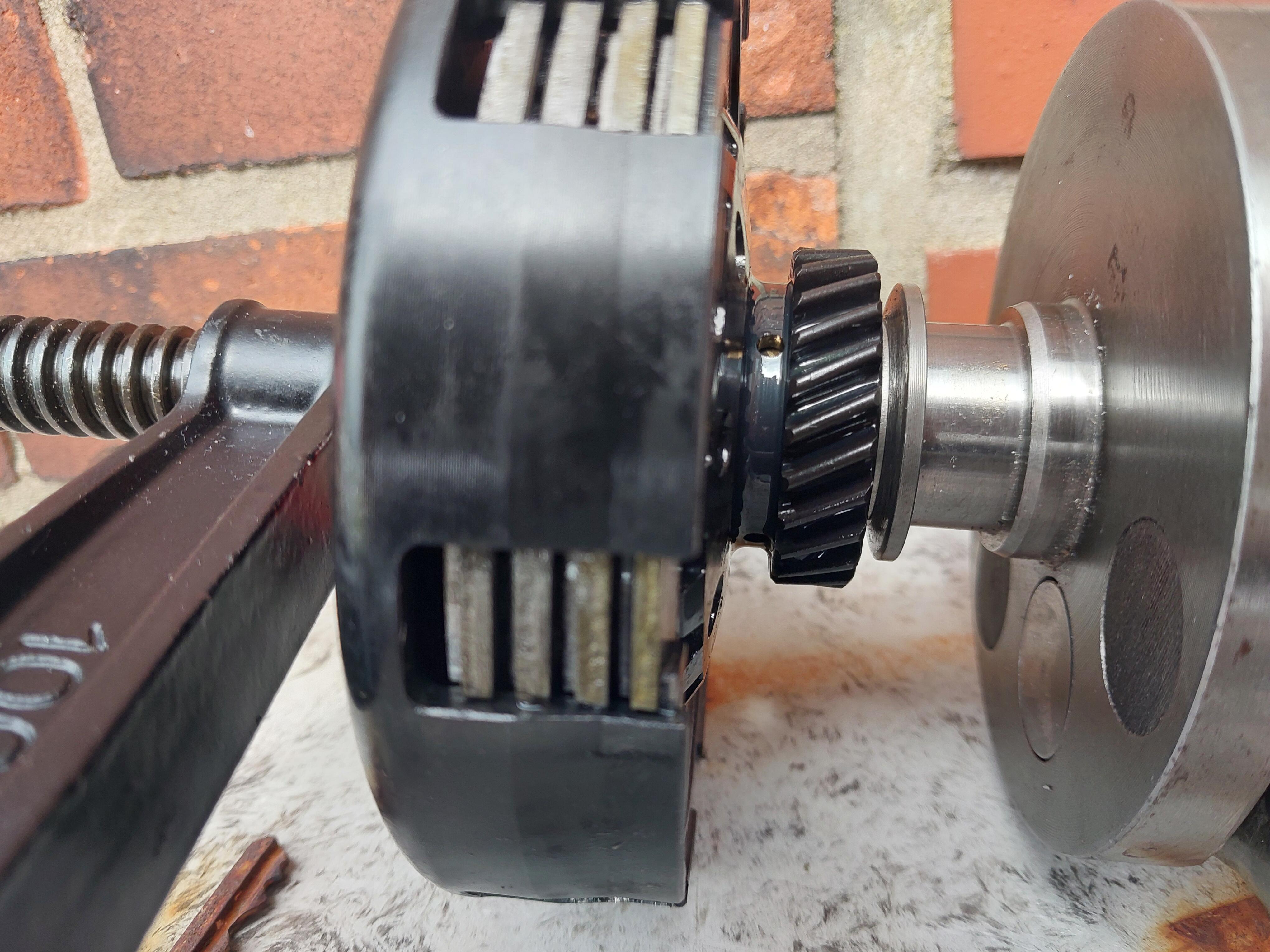

Zwischenstand 15:00 Uhr ;-)
-Die Kupplung ist wiedereinmal raus, von Hand komprimiert und trennt sorgenfrei.
-Kupplung auf Kurbelwelle montiert, einmal nicht gespannt und dann gespannt.
In gespannten Zustand lässt sich das Ritzel leicht gegen die Unterlegscheibe schieben.
-Abstand von Kupplungsnarbe zum Ritzel neu vermessen, es beträgt 0,5mm.
-Getriebe bei ausgebauter Kupplung mittels Akkuschrauber an der Hauptwelle in beide Richtungen angetrieben, alle Gänge lassen sich sauber schalten.

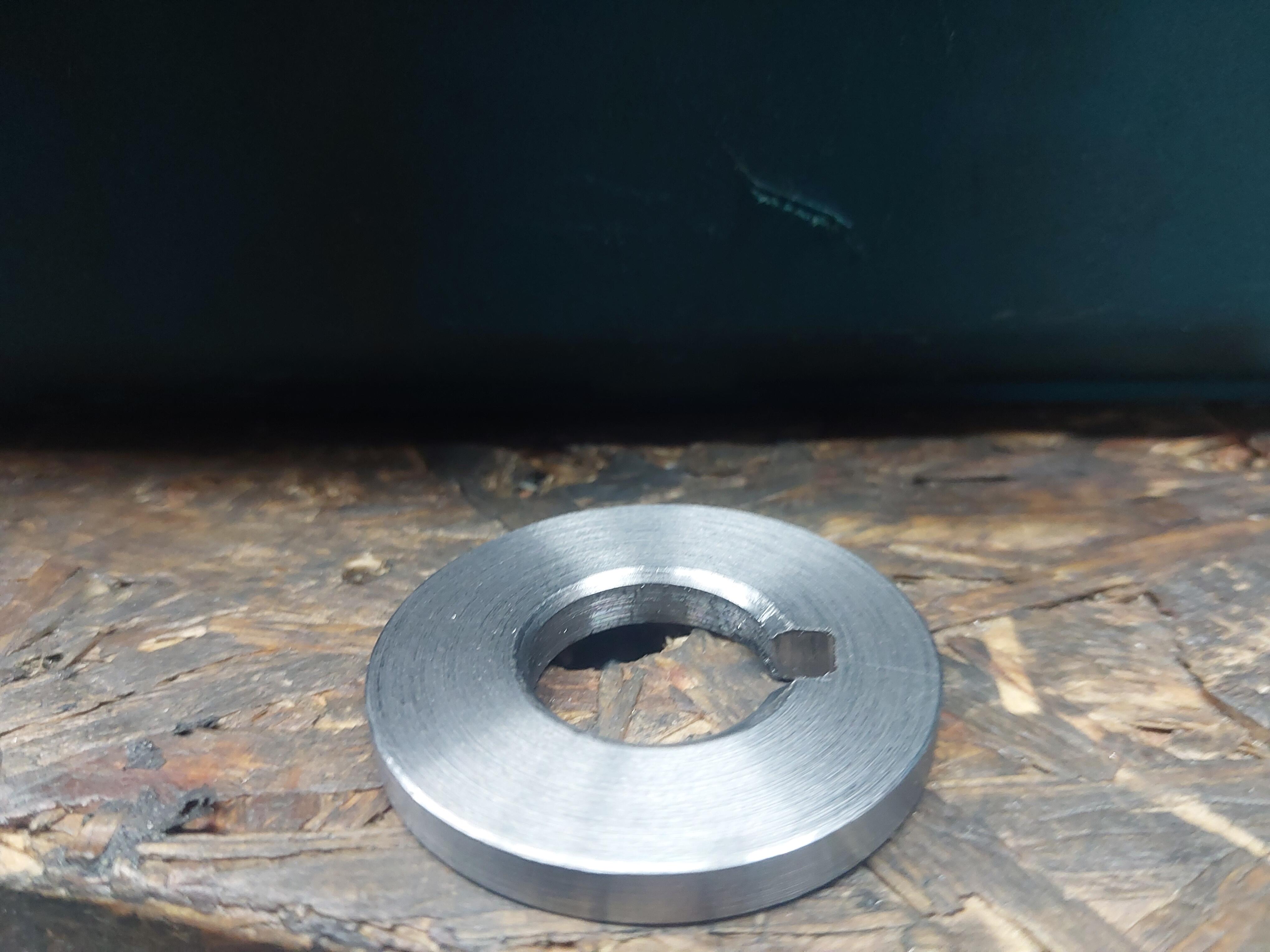

Das der Supermarkt heute geschlossen ist, eine Unterlegscheibe in passender Dicke (4,1mm) parallel ohne Absatz gedreht.

So ihr Lieben, seid ihr schon ganz hot und gespannt.......?
Läuft wie Butter, alles so wie man es gewohnt ist :wheeeha:. Man das war aber auch ne Kacke!
Wenn ich den 244ziger wieder aufbaue, kommt da auf sicher wieder Geradeverzahnt rein....
Ob nun das nochmal getauschte Ritzel oder die neue Unterlegscheibe den Erfolg gebracht hat, kann ich nicht sicher sagen?!
Wirklich..... ganz großen Dank an euch!!!!
