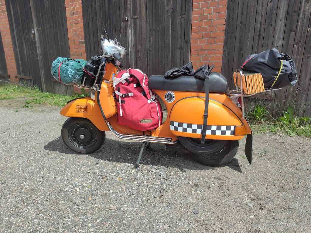

Moin, bin am Samstag auf der Rückfahrt vom HFK in folgende Situation geraten:
Meine PX (177DR) ist "eigentlich" super abgestimmt und loift sehr zuverlässig wie am Schnürchen.
Samstag war es nun extrem schwül, dicke drückende Luft und sehr warm. Der Roller verlor nach und nach an Leistung, quälte sich einen kleinen Hügel rauf, zwar mit ordentlich Gepäck, aber sowas war sonst ein Witz und kein Problem. An der Ampel habe ich Gas gegeben und da ist er fast ausgegangen.
Inzwischen sind diese Symptome wieder vollständig weg. Kann es am Wetter gelegen haben?

Ich habe auch das an der Ampel bemerkt, aber so nicht zuordnen können. Sie klang plötzlich im Leerlauf anders und dachte zuerst, das Standgas würde hochdrehen wie bei Nebenluft. Beim Losfahren ist das Gas dann statt hoch runter gegangen.
Kannst Du (oder jmd anderes) mir bitte erklären, warum sich der Takt ändert? Ich würde es einfach nur gerne verstehen, von daher ist mir so gar nicht nach Witzen oder danach,  ins Lächerliche gezogen zu werden @CDI
