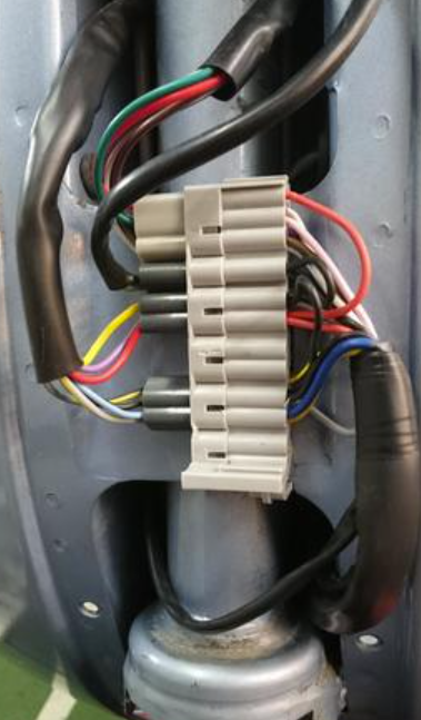

Sieht so oder so ähnlich aus:

@DCW Schaltpläne hab ich dir oben verlinkt. Da ist keiner mit 2 Gelben am Regler. Ist das überhaupt der originale Kabelbaum oder ein neuer?
Mach mal Fotos von den Regler Anschlüssen. Lichtschalter (hinten) usw.

@PatM wenn ich mir die Pläne so anschaue denke ich schon längsam dass der vorherige einen falschen Kabelbaum verbaut hat.
Von der Verkabelung Spannungsregler sieht es bei mir so aus wie bei PK XL die 3 Version
