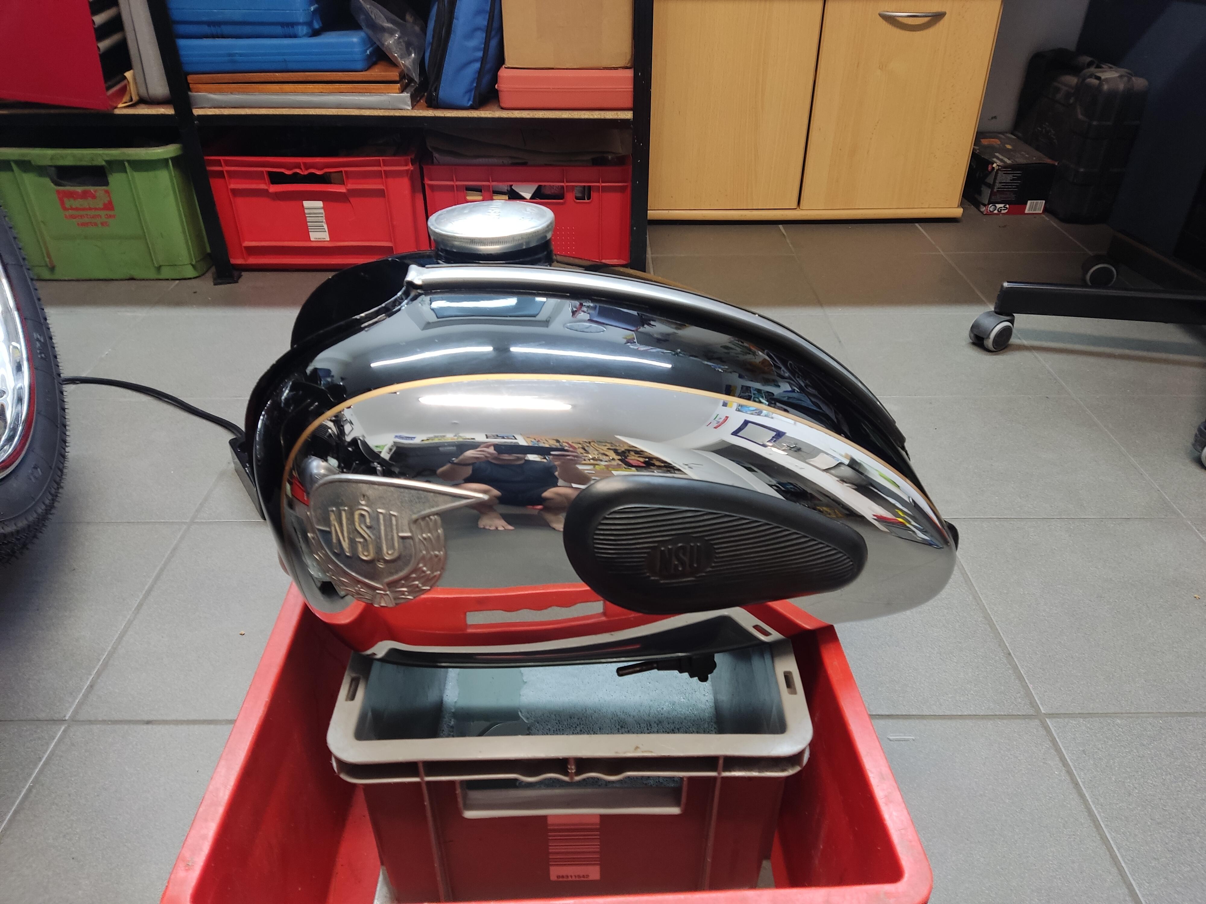

kann mir jemand sagen wie ich eine 20 Jahre alte Tankversiegelung (2K Epoxid)
aus den Tank entfernen kann?
Die Beschichtung löst sich an manchen Stellen und darunter rostet es ganzflächig weiter. Der Vorbesitzer hat nur versiegelt und nicht entrostet.
