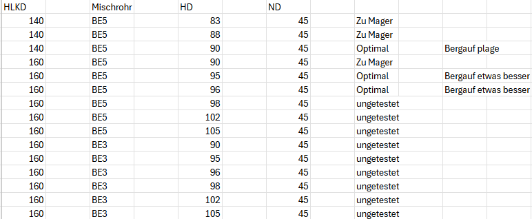

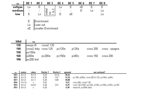

Was mir auch wichtig ist, ich habe schon das ein oder andere Setup getestet, Bilder hänge ich euch mal an.
Das komische dabei ist immer wenn ich glaube das perfekte Setup gefunden zu haben lese ich etwas neues probiere das aus und finde ein "besseres" Setup.
An Düsen besitze ich stand jetzt:
HD 83, 86, 88, 90, 95, 96, 98, 102, 105, 108, 110
HLKD: 140, 160
Mischrohr BE5, BE3
Getestet habe ich alles was der Tabelle zu entnehmen ist.

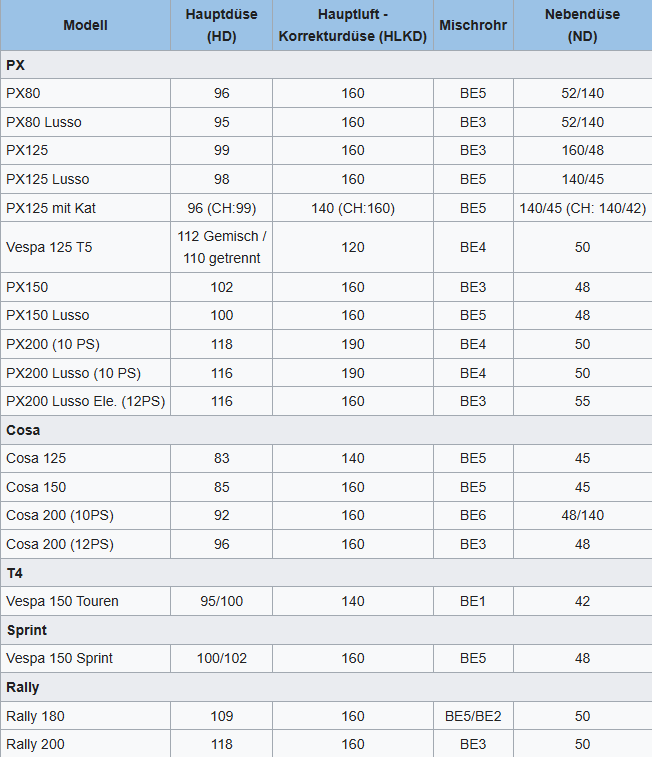

Was ich auch in unterschiedlichen Threads gefunden habe waren Tabellen zur Standart Bedüsung sowie Welche Mischrohre was machen und wie viele wie große Löcher sie haben(Siehe Anhang)
Stellt sich mir die Frage wer wo wie Erfahrungen und Tipps hat zum perfekten Setup zu kommen.
24er Vergaser macht keinen Sinn, wenn der Hubraum nicht > 150ccm wird.

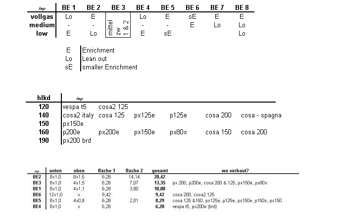

Die Bedüsung ist dtl. magerer als PX mit gleichem Vergaser, weil die Cosa einen zusätzlichen Luftfilter hat, der ihr die Luft abschnürt. Beliebt ist es, diesen vollständig zu entfernen und nur den ovalen Luftfilter unmittelbar auf dem Vergaser zu verwenden. Dann verwendet man die Bedüsung des PX-Aquivalents. Aber der Luftfilter (oval) und der Schieber müssen dann auch so sein wie bei PX (Cutout und Knabberkante am Schieber, Löcher bzw. keine oberhalb der Düsen im Herz des Luftfilters. Zündzeitpunkt muss auch stimmen bzw. an die höhere Kompression deines Zylinders angepasst werden.
Das kannst Du alles auch gut im GSF Wiki nachlesen. Aber Achtung: die Erkenntnis bzgl. der Nebendüse (Quotient aus beiden Werten gibt angeblich die "Fettigkeit" an ist überholt. Luft (z.B. 140 zu Sprit, z.B. 52) müssen isoliert betrachtet werden und insgesamt stimmen.

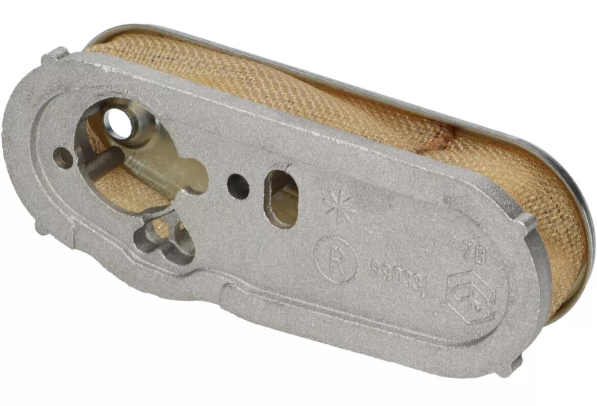

Luftfilter im Helmfach ist schon längst raus geflogen der hat Leistung ohne Ende gekostet…
bei der Nebendüse ist mir bewusst dass ich 2 Werte habe ich hab die nur nie getauscht, und 45 ist halt der Wert der im Wiki in der Tabelle steht.
Luftfilter ist glaube schon mit Loch (siehe Anhang).

Finde erstmal raus, ob die PX 125 diese Löcher im Luftfilter hat. Verwende den entsprechenden Luftfilter, ggf. Löcher dicht machen. Nimm dann die Bedüsung der PX 125, so wie in der Literatur beschrieben. Welcher Gasschieber konkret reingehört, weiss ich auch nicht. Aber dann sollte die Abstimmung schon passen.

Die PX hat soweit ich weiß keine Löcher auf dem 20 20 und erst ab dem si24 werden Löcher verbaut, habe aber auch gelesen je mehr Luft desto besser.

mal kucken worauf es raus läuft Aktuell ist HLKD 160 BE5 HD 95 verbaut und morgen wird ne 98er HD getestet
bezüglich sip road müsste ich mal kucken
Update: 98er als auch 100er sind zu Fett LuFi ist doch ein anderer mit einem kleinen Loch statt den 2 wie auf dem Bild oben.

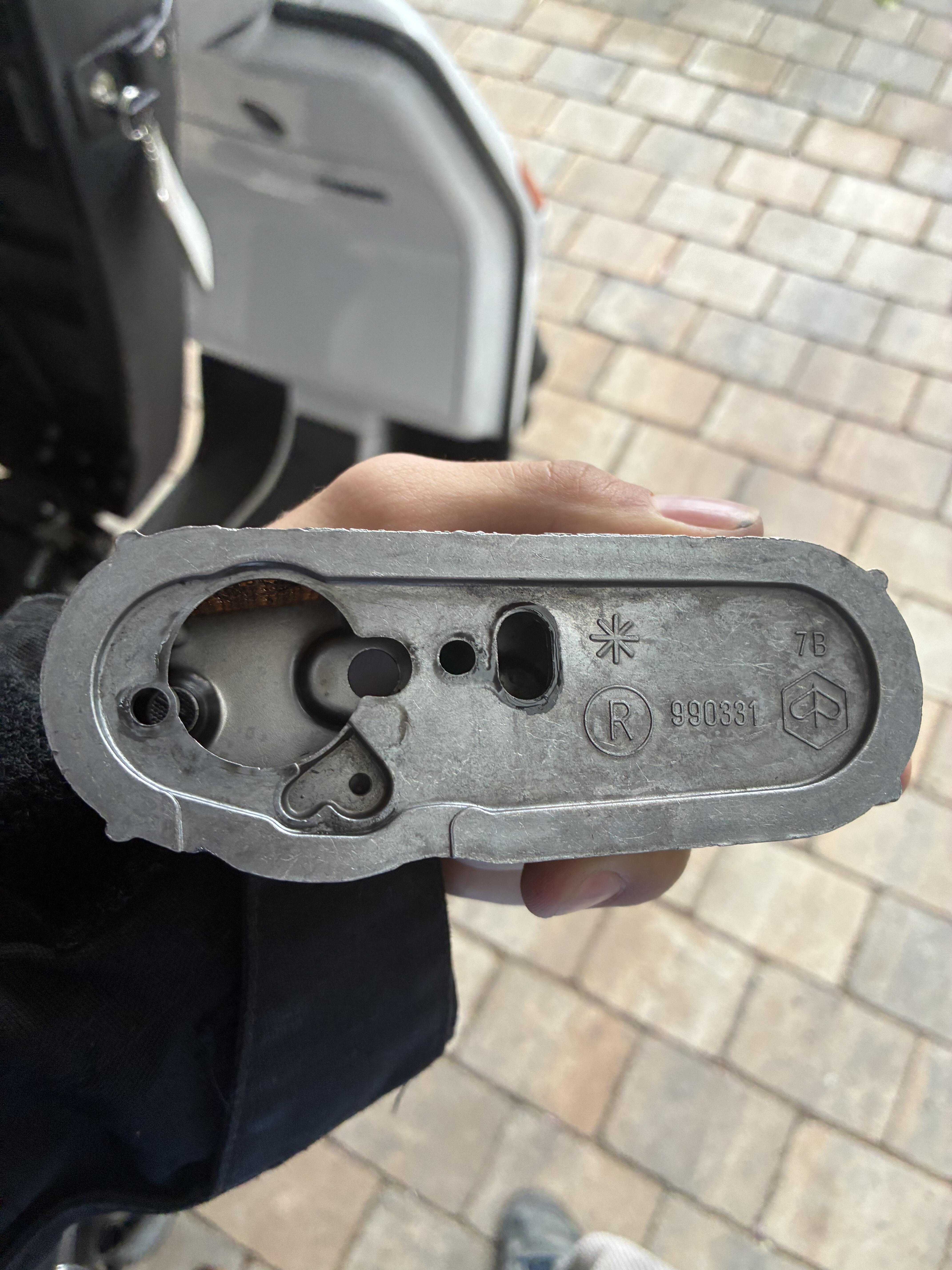

Luftfilter habe ich das 3mm loch über der HD auf 7,5mm vergrößert und über der ND ein 4mm Loch gemacht.
Probefahrt ergibt tatsächlich mehr Anzug und er dreht nen Ticken höher aus aktuell auf 100er HD.

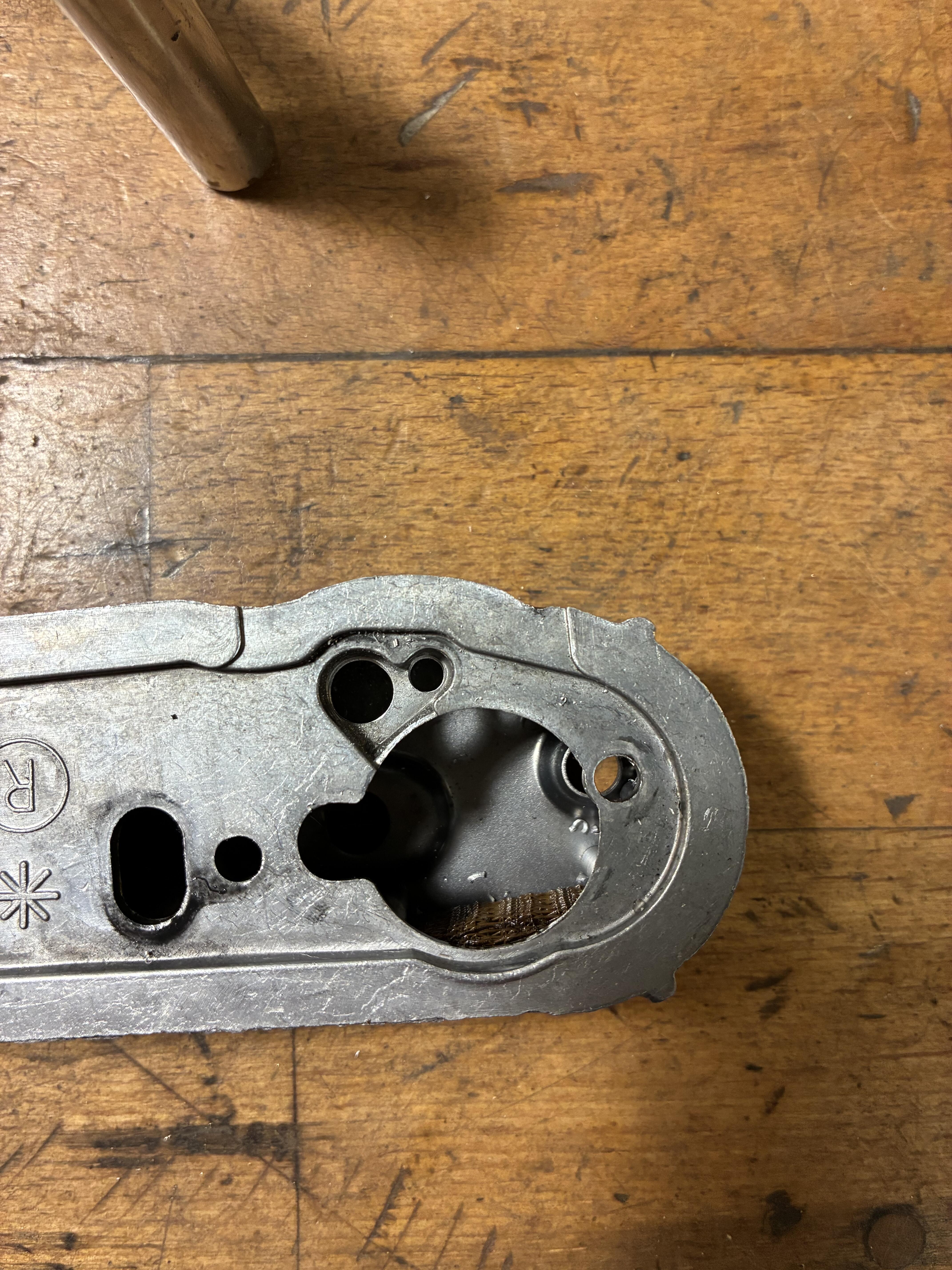

Im Anhang vorher nacher Bild vom Luftfilter.
Die Bohrung magert die Bedüsung ab - bei manchen Setups ist die Bohrung von Vorteil, bei manchen Setups aber kontraproduktiv und sollte also zumindest mit Bedacht eingesetzt werden.
vor 4 Minuten schrieb AAAB507:
Ja gut vorher hab ich getestet wie’s komplett ohne lufi is war wesentlich besser denke dass die Bohrung dann auch was bringt, natürlich umbedüsen wie immer…
wenn nicht dann Brutzel ich das Loch wieder zu (ich weiss dicker pfusch aber günstiger als neuer lufi)

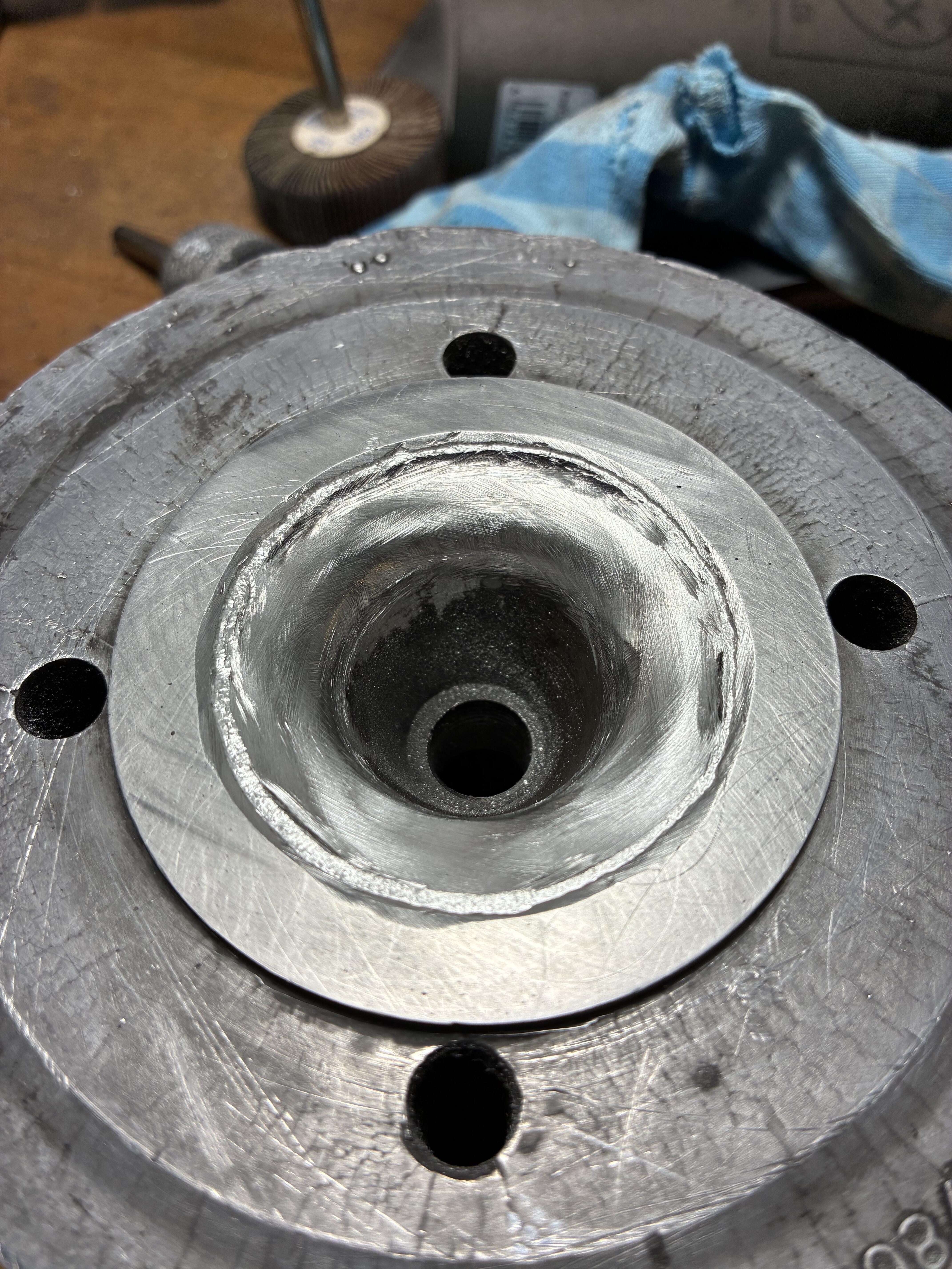

Hast du beim verbauen des Zylinders die Quetschkante gemessen?
Oft ist die sehr großzügig bemessen. Da wäre es aber ne Option den originalen Kopf anzupassen.
Abplanen auf Glasplatte und Schleifleinen - und wenn du es richtig angehen möchtest, kannst du das Kopfvolumen auslitern und ggf. auf eine sinnvolle Verdichtung anpassen.

Bezüglich Quetschkante da ist mit dem Cosa Kopf nichts zu machen den musste ich schon bearbeiten dass der gewölbte Kolben nicht anstößt, mit PX Kopf würde das vermutlich gehen und dann könnte ich die Verdichtung etwas erhöhen.
Ist das der konische Kopf? hast Du ihn an der QS ausgedreht?
Ich würde maximal V_geo=10:1 machen, eher 9.5:1 und VZ auf
Wärmewert UNBEDINGT anpassen B7 ist zu wenig! B8 oder evtl. B9.
QS 1.0mm
https://wiki.germanscooterforum.de/index.php/Verdichtungsverhältnis
https://wiki.germanscooterforum.de/index.php/Zylinderkopf:_Brennraumkalotte_bearbeiten
vor 8 Stunden schrieb Pholgix:
QS 1.0mm
Ich schick mal ein Bild rein, der wurde da mit Not bearbeitet weil wie gesagt der Kolben sonst am Kopf angestoßen ist und ich keine Spacer da hatte aber die Karre gebraucht habe.
Ich denke glätten und entgraten würde schon einiges bringen.
aber kann auch sein dass es sinnvoller wäre einen neuen  Cosakopf mit Spacern zu montieren und bearbeiten da der verbaute ziemlich „verpfuscht“ ist.
vor 38 Minuten schrieb Lovis Fischer:
Spacer bringen nur auch wieder eine zusätzliche Kante rein.
Ich würde da als simple Lösung mit etwas Zeitaufwand nen passenden Stempel schnitzen mit Schleifleinen dann sauber glätten.
Wenn du (z.B. aus den Dingern im Hintergrund) was für in den Akkuschrauber braust, dann geht das auch recht flott.
Dabei die eigentliche Quetschkante etwas länger ziehen dürfte sowieso eher von Vorteil sein.
Neu kaufen kannst du immer noch.
Bearbeitet von AAAB507
vor 2 Stunden schrieb AAAB507:
Hab nen Drehmel bzw ne Bohrmaschine die ich im Schraubstock einspannen kann zum schleifen, oder halt anders rum, sprich kopf in schraubstock und dann schleifen.
Marerial weg nehmen macht ja kein Sonn soweit ich weiss, hab dann weniger Kompression.
ausser ich schleif den Kopf dann wieder auf ner Glas platte ein paar Zehntel runter.
Und anschlagen tut ja nichts also erstmal glätten und dann weiter schauen.
Das mit dem Stempel hab ich nicht ganz verstanden, was meinst du damit genau?
vor 13 Minuten schrieb Humma Kavula:
Schreib doch mal den @powerracer an, evtl. hat der ja ein Herz für junge Tuner. Der könnte Dir den Kopf so machen, wie er soll. Dann evtl. gleich nen O-ring als Dichtung einarbeiten....
Wenn dann probier ich das schon selber, das selber schrauben und probieren macht ja auch spaß. Ich muss nur verstehen was genau zu tun ist.
Danke trotzdem für die Info, sollte ich nichts hin bekommen kann ich ja darauf zurück greifen.
Bearbeitet von Lovis Fischer
vor 3 Stunden schrieb Lovis Fischer:
Ein Klotz / Pilzform (wasauchimmer) der oben die Kolbenform hat und den du mit Schleifleinen beklebst.
Du kannst auch den alten Kolben dafür hernehmen, wenn der Dach her passt und zur Mitte hin etwas erhöhen.
Die Quetschkante sollte zur Mitte hin leicht öffnen.
Quetschkante und Kompression muss man differenzierter betrachten.
Die Quetschkante schiebt das Gemisch in die Mitte zur Zündkerze. Dort zündet das dann und dehnt sich von dort aus wieder aus.
Eine "gute" / schöne Quetschkante bringt Leistung.
Kompression bringt durchaus auch Leistung. Aber viel Kompression ist auch anfällig für Klingeln.
Und:  Meist dreht ein Motor mit niedrigerer Kompression weiter aus.
vor 36 Minuten schrieb AAAB507:
Dann nehme ich den Alten kolben, der ist zwar weniger gewölbt sollte aber trotzdem funktionieren. Den aktuellen raus holen wäre zu viel arbeit(bei der cosa muss die schwinge weg zum zylinder abnehmen).
Neu bedüsen werde ich mal wieder müssen wenn ich den Kopf bearbeite, richtig?
Updates folgen wenn geschehen.
