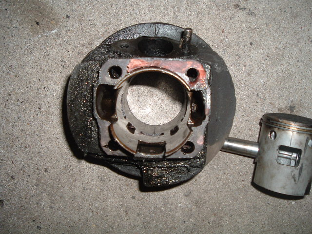

Was ist das für ein Zylinder?
Hallo Freunde
Ich hab gerade einen 125er Motor gekauft und da war dieser Zylinder verbaut:
Kennt den einer? Bohrungsdurchmesser ist 57 mm. Es war eine Kupfer Kopfdichtung verbaut und ein Et3 Zylinderkopf, der abgedreht ist. Der Typ von dem ich den gekauft habe wusste auch nicht was das für ein Zylinder ist, der meinte nur das das Ding sehr schnell war.
mfg Mtahias
Der hätte noch schneller sein können, wenn die Fußdichtung zu den aufgemachten Überströmern angaypaßt gaywesen wäre. Sind die im Block auch so groß wie die am Zylinder? :-D
130er Zirri... ich glaube aber nicht, dass der Vorbesitzer jemals einen *wirklich* schnellen Smallframemotor gefahren ist :-D
eurocilindro sieht so aus, oder 121er polini mit über übermaß, und halt der kleine zirri auch

Überströmer waren im Block nicht angepasst :-D
Hat der Zirri, eurocilindro oder Polini alt irgend eine Kennzeichnung?
Hab nämlich nichts gefunden. Sogar im Kolben stand nur eine Nummer.
Oder kann mir jemand die Steuerzeiten vom Zirri sagen?

bei Polini seitlich an den ÜS immer PM eingegossen, Polini Motori
Zirri je nach Laune des Chefs 130/190 bis 140/200 :-D
kann schon sein. Die Tatsache dass der Zylinderfuß am 3. ÜS ausgeschnitten ist spricht dafür. Ob Zirri oder Eurocilindro is aber relativ egal weil der Zweitgenannte als Basis für den Erstgenannten herhalten musste

Gerhard zustimm -> hab selbst so einen Zylinder bei mir war auch ET3 im Zylinderkopf geschlagen ist aber nur ein kürzel das der Hersteller verwendet.
Hab noch nen Kolben hier rumfliegen... Kolbennummer VP850A
Ist Leistungsmässig nix - zumindest unbearbeitet - bin ihn mit dem alten Zirri Silent gefahren konnte in ner Cut Down grade noch so ein 2,54er ziehen ging aber garantiert keine 115kmh
