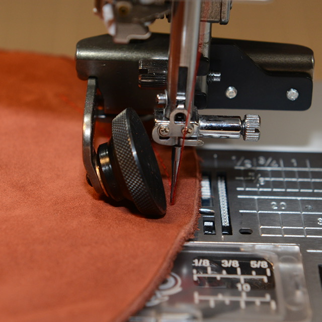

Hier mal das Prinzip vom Rollfuß
Der zusammen mit einem Anschlag rechts macht es einfach gerade und gleichmäßig zu nähen.
Mit sowas hier, bzw. mit der Seitenverkehrten Version kommst Du nahe an den Kederwulst heran und kannst entsprechend den Abstand klein halten. Bild 3 von 8
Auf Deinen Bildern bis Du noch sehr weit weg, was die Naht dann aufschlagen lässt.
So ein magnetischer Anschlag oder halt was in der Art selbstgebasteltes hilft beim Abstandhalten. Das kommt aber mit der Zeit auch von alleine.

leider passen da die "guten Füße" nicht. Hab mir schon mal einen bestellt und ist leider nicht verwendbar. Aber ich bin offen für Um- und Neubauten...
Was das Garn angeht, da bin ich auch direkt auf Qualität gegangen. Garn welches sich in der Nadel zerlegt ist nur Frust.
Silikonspray ist ein guter Tipp (unschön wenn man an der oberen Lage stark ziehen muss, um einen fließenden Ablauf zu bekommen), genauso wie das häufige klammern der Lagen, da war ich bis jetzt eher faul :sigh:.
oh ja!!! Der schaut nach was aus! Bis jetzt habe ich nur ein "China-Set" mit diversen Füßen.
Wird bestellt und ausprobiert
