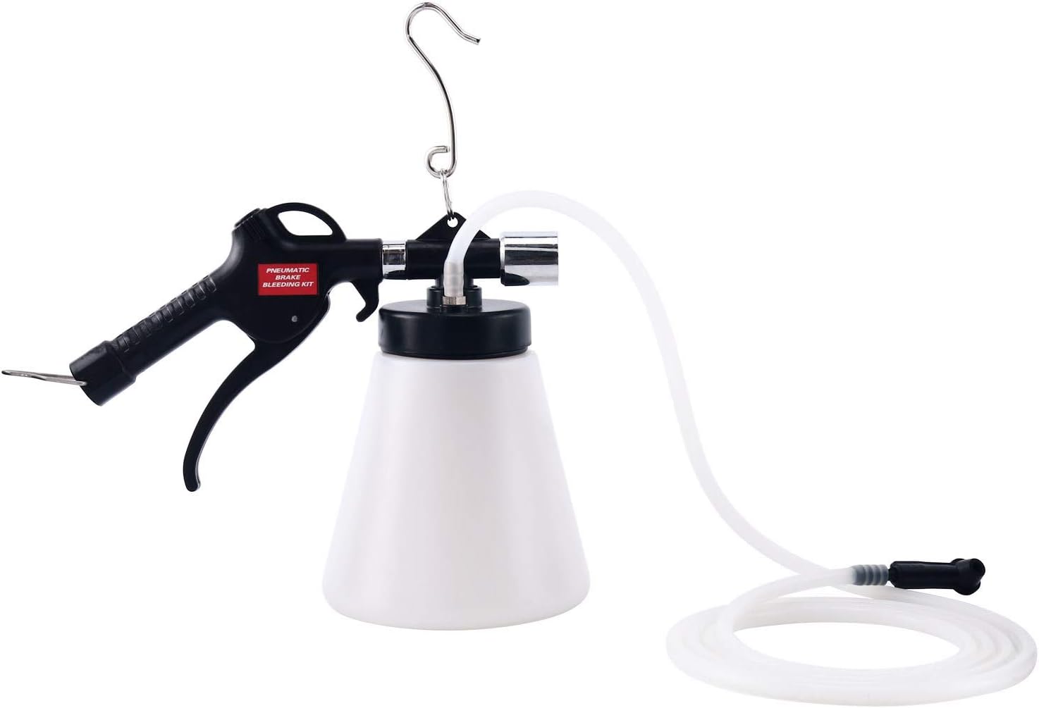

entlüften mit unterdruckgerät....
nur mit Pumpen am Pedal kriegste die schlecht entlüftet....
Rita

@Ritammh also doch noch Luft drinnen? Muss man rumfragen ob jemand so einen Entlüfter hat.

Danke für den Tip! Mal sehen wenns nicht klappt dann wären 15€ ja gut investiert :-)
