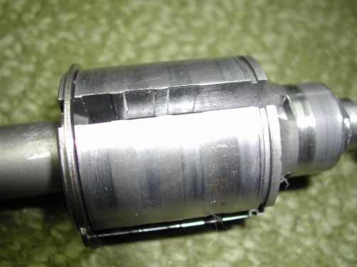

Bei einer Lusso Achse ist solltest du mal schauen ob die auch die typischen Vertiefungen für das Schaltkreuz hat:
(Quelle: https://www.vespa-t5.org/)
Ansonsten einfach die PX alt Seegeringe rein und den rest wie üblich ausdistanzieren.

Achse hat keine Einkerbungen für das Schaltkreuz. Werd die so weiter fahren und gut ausdistanzieren, dann passt des. Anbei Bilder des Trockentests, Richtung Felge ist die 1mm Scheibe drin, Motorhälften und Schaltraste wurden ohne Dichtung verbaut, d.h. das kommt nochmal bisl raus. Sobald ich die Distanzscheiben hab werd ich den Test nochmal machen, mit Dichtungen etc. Zusätzlich wird dann Richtung Felge noch mit ca 0.5mm gearbeitet.
15 minutes ago, shamane said:
Das ist eindeutig eine PX alt Hauptwelle und KEINE Lusso...
Nope, ich hab doch Richtung Felge einen zweiten Sicherungsring, den es bei den PX alt Wellen nicht gibt.
Bei der PX Alt Welle gehört der Ring nicht da hin. Da kommt nicht mal eine Scheibe hin.
Alles gut, oben PX lusso mit Bohrung für das Schaltkreuz, unten PX alt / Rally /Sprint. IMG_20200327_095915.thumb.jpg.ef369c1a7a5495c65df10df079ca6c38.jpg

vor 1 Stunde hat shamane folgendes von sich gegeben:
Dann kann es sich nur um eine "Zwitterwelle" handeln, welche mir unbekannt ist...
Es gibt auch [indische] Nachbauwellen von LML ohne diese Einkerbungen. Hab so eine mal ersteigert. Die läuft mit Lusso-Gangrädern und -schaltkreuz, jedoch ohne die Vorteile der Lusso bzgl. Gangspringen und so.
