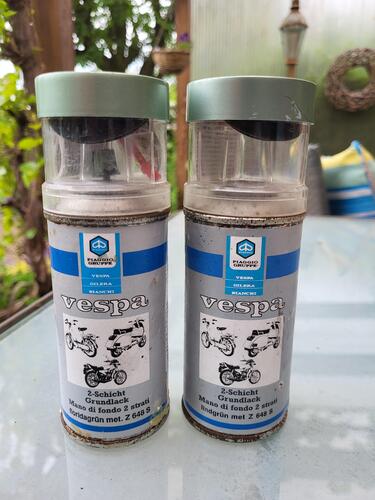

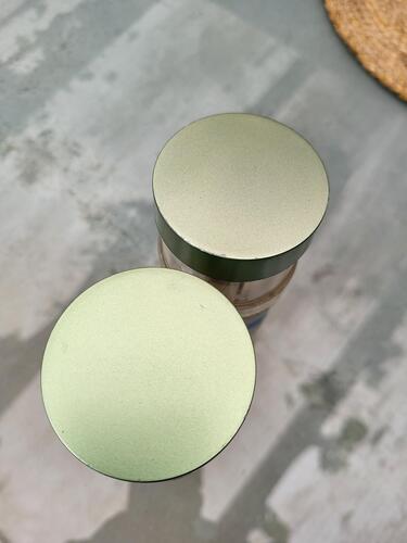

Ich hab mal diese beiden alten Sprühdosen vom Dachboden geholt.
Interessant ist, dass hier die Nummern gleich, aber die Bezeichnung unterschiedlich sind.

Am 6.5.2026 um 15:54 schrieb wladimir:
Das sieht schon ganz gut aus 🤗
