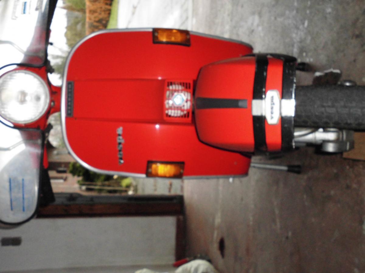

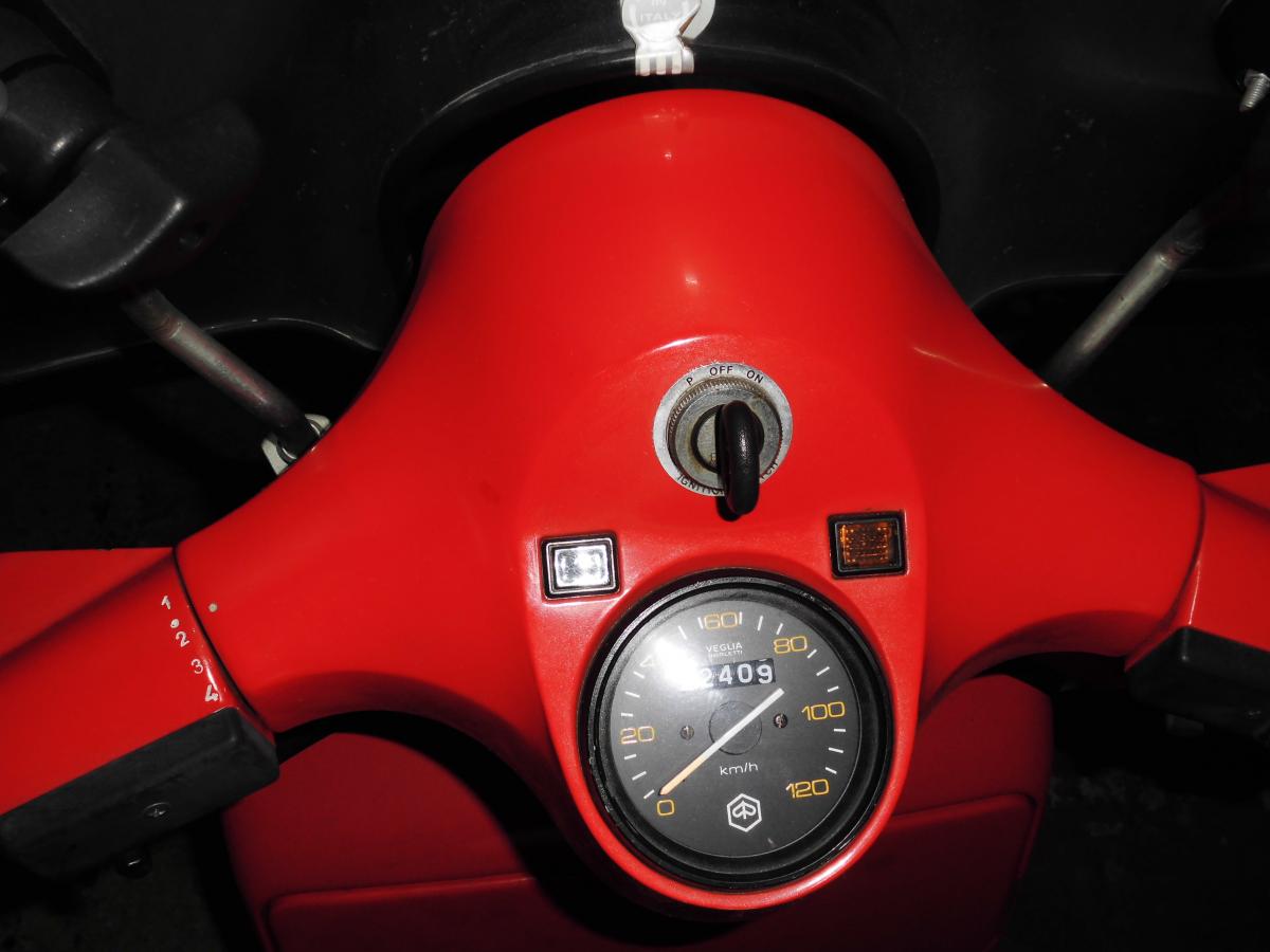

Hallo Vespafreunde.
Fahre diese P200e mit 10 PS. Baujahr 1983. Zwittermodell mit innenliegenden Verschlüssen. Alles Original.
Auspuff war durch und es musste ein neuer her. Sip Road gekauft, nicht den Oripuff. 2 HD's höher. Läuft jetzt gut aber nicht schneller und viel lauter.
Der Verkäufer meinte mehr Druck und auch mehr Endgeschwindigkeit.
Was sagt ihr. Verkaufen und wieder eine Originalpuff kaufen.
Wie sind eure Erfahrungen?
