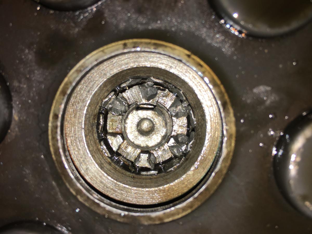

Dann sollte es auf der anderen Seite mit Antriebsflansch, Bremse und Kupplung weitergehen. Alles geöffnet und freigelegt, nur um zu sehen, das da schon jemand mit Zerstörungswut dran war.
Mutter Antriebsflansch mit wenig Kronen und völlig festgebacken
post-35044-0-13679700-1448639241_thumb.jpost-35044-0-64770400-1448639255_thumb.j
...aber alles noch super abbekommen...
Bei der Kupplung sieht das anders aus...
Die Kronenmutter hat genau noch zwei Kronen. Was kann ich hier noch machen?????????
VG
post-35044-0-54294700-1448639359_thumb.j
Tja, das ist so ne Sache...
Hab das schon mal mit nem Bohrer und viel Geduld und Vorsicht gelöst. Musst nur höllisch aufpassen das du die kuwe nicht verreckst...
Im Prinzip geht es darum die Mutter an den flachen stellen so zu schwächen das du sie hinterher runter schlagen kannst.
Solltest dir aber sicher sein mit dem was du tust, allerdings kenne ich keine andere Möglichkeit wenn die Krone keine mehr ist....
Viel Erfolg
Ja, habe auch schon ein wenig recherchiert... Werd es wohl so machen, erst mal ne Nacht drüber schlafen. Versuch macht klug...
...ich berichte...
VG

die Kronenmutter, jetzt eher Lochmutter der Kupplung hat mich 10 min gekostet. Gewinde der KuWe ist auch noch heile...Die Kupplung selber habe ich leider mit angebohrt. Ich mach heute Abend mal Fotos um nach Eurer Meinung zu fragen.
