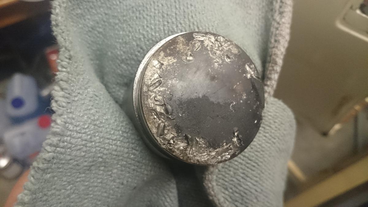

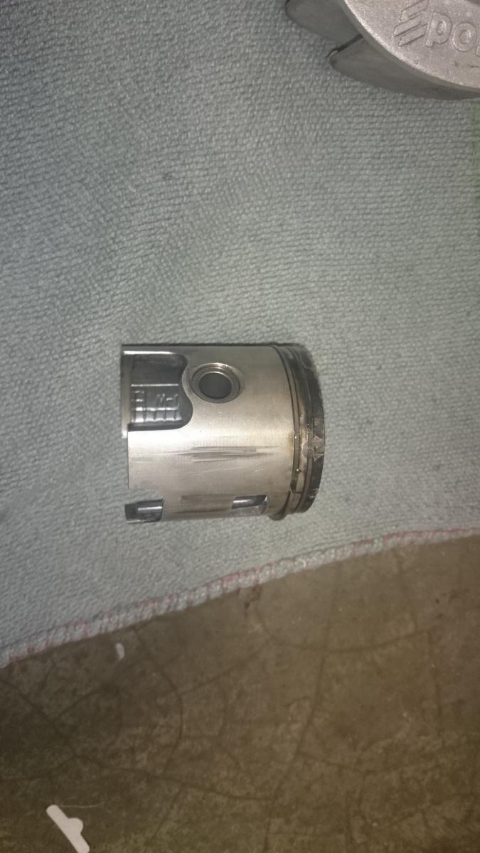

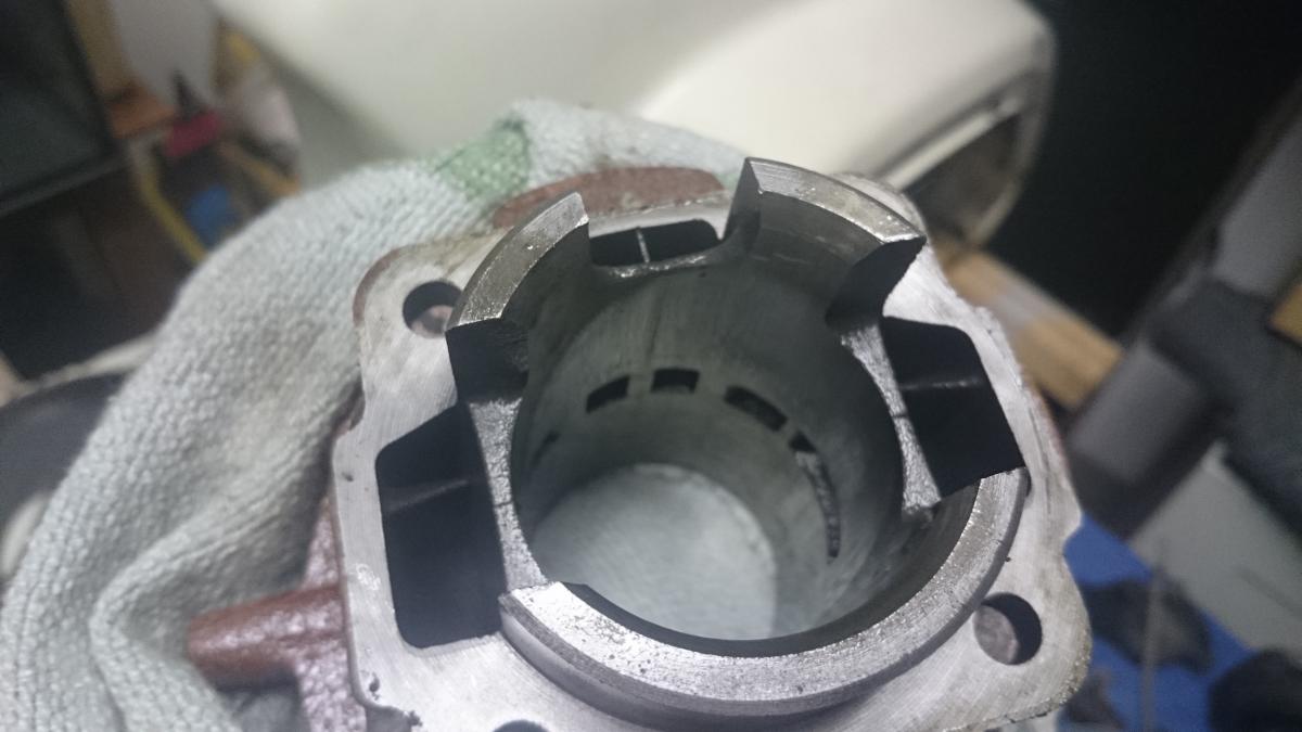

Ich habe eine PK50 Bj. 87 in ziemlich schlechten Zustand geschenkt bekommen. Karosserie ist ein anderes Thema,
hier sollen sich meine Fragen nur auf den Motor beziehen.

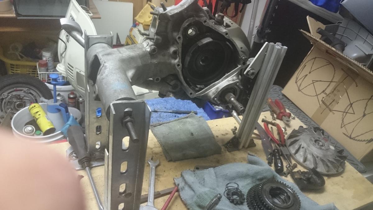

In den letzten Tagen habe ich mir einen Montageständer gebaut und Werkzeug bestellt um den Motor zu teilen.

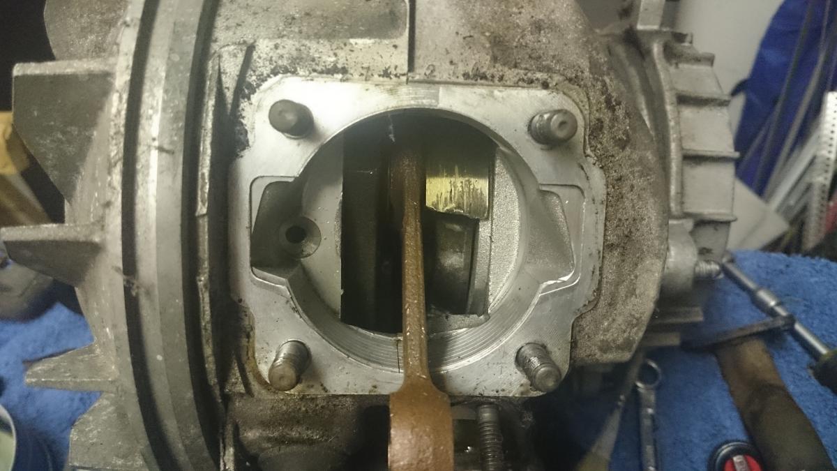

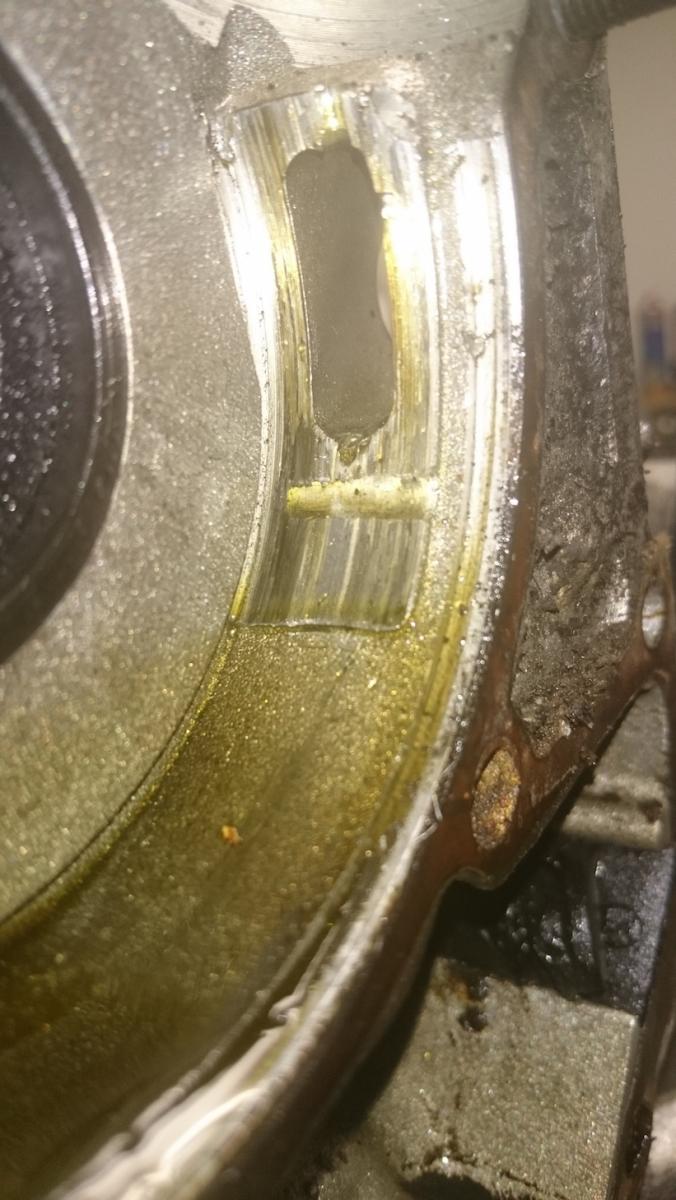

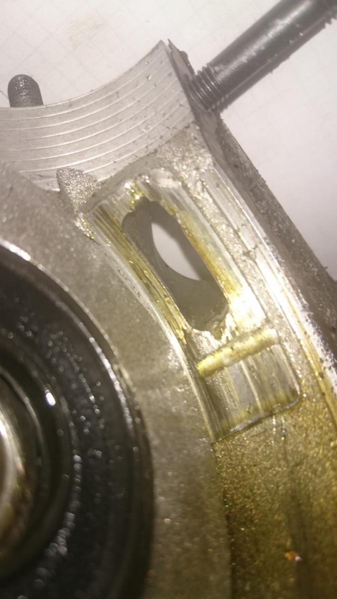

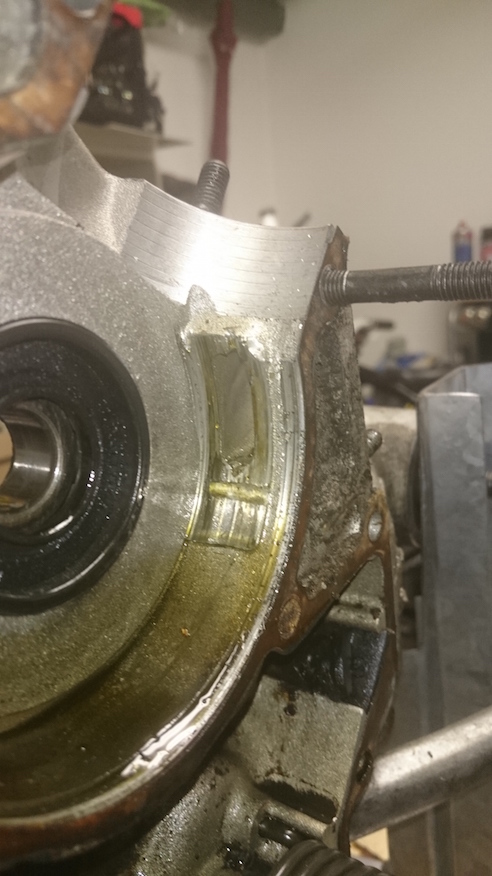

Innen sieht eigentlich alles gut aus, bis auf die Dichtfläche Einlass zur Kurbelwelle.
Meine Frage ist, kann man das noch retten oder muss es ausgefräst werden das ein Membraneinlass passt? Wie dicht muss diese Fläche sein?

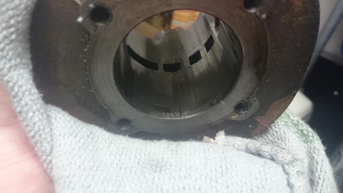

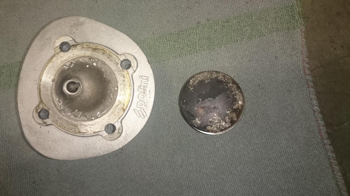

Anbei noch ein paar Bilder wie der Kolben der Zylinder und das Gehäuse aussieht. Es ist sicherlich irgendwas durch den Motor gelaufen, was kann ich nicht sagen.
Vielen dank.

beo kolben und zylinder würde ich zur neuware raten - ein dr formula leistet gute dienste. die welle kannst du gegen eine mazzu racing tauschen. den drehschieber setzt dir hier aus dem forum der kobold instand.
Ok, gibt es die Möglichkeit den Drehschiebereinlass wieder plan zu bekommen. Hört sich gut an, nur die Frage was sowas kostet. Wäre es da nicht gunstiger einfach alles wegfräsen oder feilen und Membran einzubauen?

Membran oder Drehschieber ist eine Glaubensfrage. Bei Membran hast du höheren Wartungsaufwand, da die Plättchen mit der Zeit ausfransen. Eine Reparatur des DS kostet schon ein bisschen, weil die Schäden erst gelasert werden und dann das Ganze wieder ausgespindelt wird an der Drehbank. So ist die Dichtfläche wieder wie neu.
Wenn du am Einlass beigehen willst, um den zu vergrößern, könnte man in dem Zuge gleich die Anti-Tuningfräsung von Piaggio (die Fräsung quer zur Laufbahn) mit schließen lassen. Am Ende kommst du wohl auf ähnliche Kosten, egal, was du machst. Ein Membrankasten kostet auch Geld und ggf. brauchst du auch einen neuen Vergaser, falls der Anschluss durch den neuen Ansaugstutzen nicht merh passt.

Eigentlich, so wie es aussieht kann ich die Motorteile nicht mehr verwenden, Zyl/Kolben, KuWe, Kupplung muss alles neu, Gehäuse auch nicht mehr fit.
