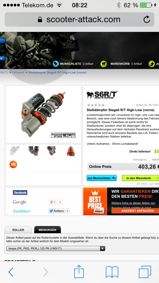

kann man denn das stage 6 ding mit dem bgm Dämpfer kombinieren? gibt es einen link dazu?
Die liefergelegte Stoßdämpferaufnahme sollte theoretisch mit jedem Dämpfer passen. Link dazu würde mich auch interessieren.

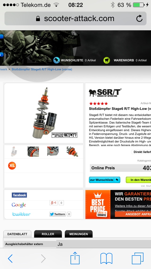

die Seite lässt sich nicht verlinken ,beim suchen nach 2takt 50er , zip sp2 , stage 6 dämpfer und dann runter dort ist das teil ...
das is von scooter attack die Artikelnummer
Artikel-Nr. S6-146140ET03
Danke, gefunden! Um wieviel baut die tiefer als die Serienaufnahme?
