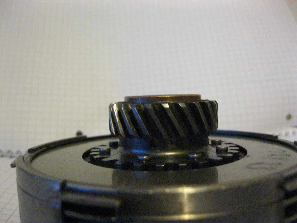

DRT Ritzel 23 Zähne
Das Schrägverzahnte Ritzel (23 Zähne) ist zum Originalen 22 Zähne in der höhe um 2mm niedriger !?
Kann mir hierzu jemand etwas sagen ?
gruss
post-28313-0-37042900-1425234434_thumb.j
O.k. aber der Absatz den man auf dem Bild sieht ist ja so nicht nornal, sollte ja eigentlich "eben" sein !
wäre der ja auch mit einem ritzel für die sprint - vermutlich. wenn du ein ritzel für px auf eine nabe von einer sprint kupplung setzt, dann sieht das so aus wie auf deinem bild.
