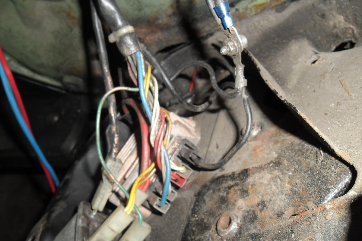

Bei einer Cosa 200 zieht es mir immer die Batterie Leer, irgendwo fließt auch bei ausgeschalteter Zündung immer Strom.
Durch testen habe ich herausgefunden daß es mit dem Masseanschluss am Regler  zusammenhängt.
Ziehe ich das Schwarze Kabel am Regler ab, das ganz rechts,  fließt kein Strom mehr.
Das Kabel geht hoch zu den 2 Kontakten für die Blinker im Seitendeckel, und dann weiter im Kabelstrang nach vorne.
Ich habe es jetzt einfach mal ausgesteckt gelassen,  das ist ja bestimmt nicht der Sinn der Sache.
Ist da der Regler defekt oder was macht das Kabel.
Im moment funktioniert alles, Zündung Licht Blinker Starter usw.
Kann ich das so lassen , brauche ich einen neuen Regler  oder geht das so auf dauer nicht.
Hat vielleicht jemand einen Tip für mich ?

Du hast Glück gehabt, daß die Teile Deines Bordnetzes die Zeit bei abgezogenem, schwarzen Kabel überlebt haben. Da war der Regler quasi wirkungslos.
Schwarz vom Regler gehört mit dem "Auge" direkt an das Rahmenblech geschraubt!
