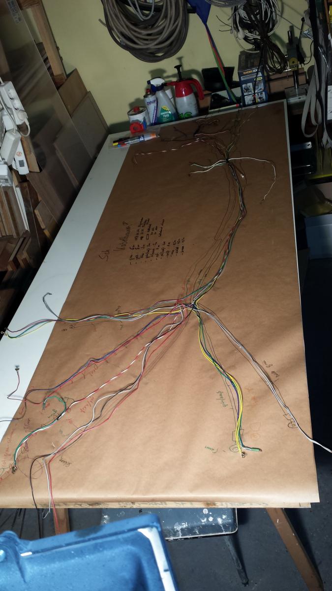

So, Kabelbaum ist abgezeichnet. Eigentlich waren die Kabel noch in einem super Zustand, nicht spröde oder sonst was. Hätt ich mir eigentlich schenken können ;)
Egal, Jetzt wird bestellt und ein neuer gebaut =)

Verleg die neuen Kabel doch direkt aussen am Roller. Kannste die die Schablone sparen. Und es passt hinterher zu 100 % ...
Bearbeitet von PhilLA
Der TE möchte bestimmt den Baum mit Stamm und Ästen wickeln ... geht bei Verlegung im Roller schlecht.
Aussen am Roller verlegen und danach dann einschrumpfen oder knoten natürlich.
So kann man die Längen exakt machen und den KB auch noch verbessern.
Niemand sprach hier von "im Roller" ... Was auch immer du damit meinst ...
Lesen hilft, hast recht.
