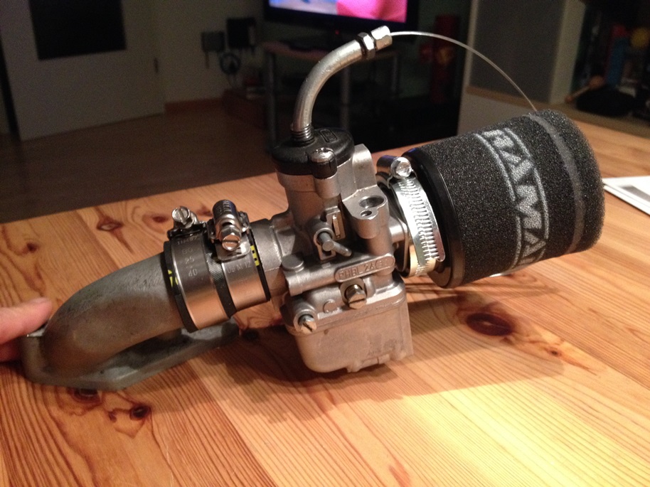

hier noch ein bild der Gaseranlage.
choke muss ich noch was basteln.
Ansauger ist Malossi, der hat den gleichen Querschnitt und form der Drehschieberöffnung vom Block. Hab auch noch den ASS von ScootRS da ...

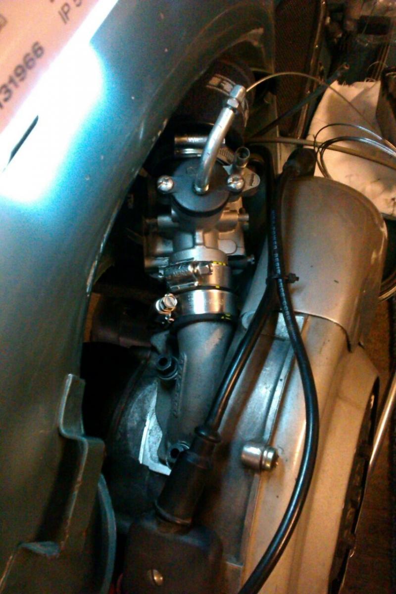

Wie löst du das mit dem ansaugschlauch zum rahmen?

schau mein bild oben, habe den RAMAIR filter verbaut.
zum thema schnorchel ist eine kombi von Malossi und Orginal schlauch machbar. gibts auch irgendwo hier im forum....
Ich kann aus eigener Erfahrung bezüglich Platzverhältniss einen MRP-ASS mit einem 30er VHSH empfehlen. Passt tip top!
wie gesagt und auf dem obigen bild zusehen habe ich das mit dem Malossi ASS bestens lösen können, gaser steht zwar etwas schräg aber der Dellorto verträgt bis 40° neigung  :-D
