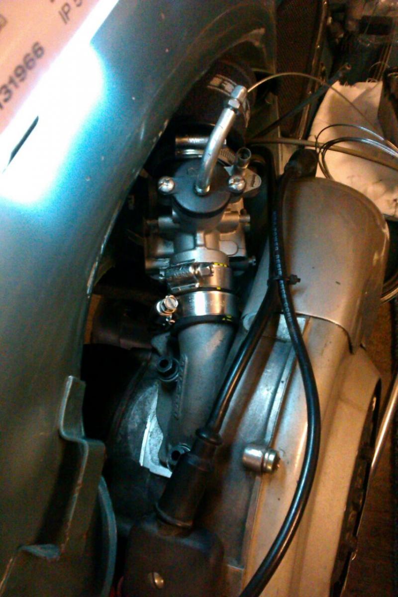

so, kleines Update, mittlerweile hab ich eine SIP Performance montiert und ich muss sagen das der im vergleich zum sip Road nochmal einen schippe oben drauf legt.
gestern mal eine grösser runde gefahren und musste feststellen das der ESD hinten leicht feucht ist, deutet mir nach zu fett.
setup: 166malle, 3 üs, PHBL25 ( AQ266, D22, HD108, ND 53)
Ich tippe hier von meiner seite auf eine zu fette einstellung von 1/3 - 1/2.
kann ich hier mal das AQ264 Mischrohr nehmen?
ab 1/2 gas läuft sie wirklich super und dreht hoch, vorher im gemütlichen betrieb bis 1/2 gas läuft sie auch aber mit eine ddddddddddrrrrrr so ähnlich einem 4taktern geräusch.
post-35698-0-44738000-1434086391_thumb.j
post-35698-0-41658400-1434086692_thumb.j
Hatte nd55 drinnen, mit 264 ist nicht besser. Werde den clip auf 1 machen. Dann vielleicht mal mit D28 und D29 testen.
