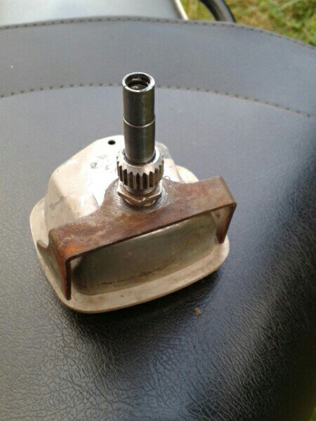

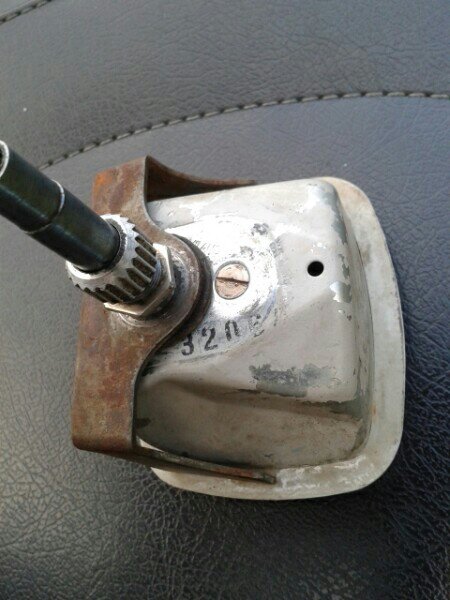

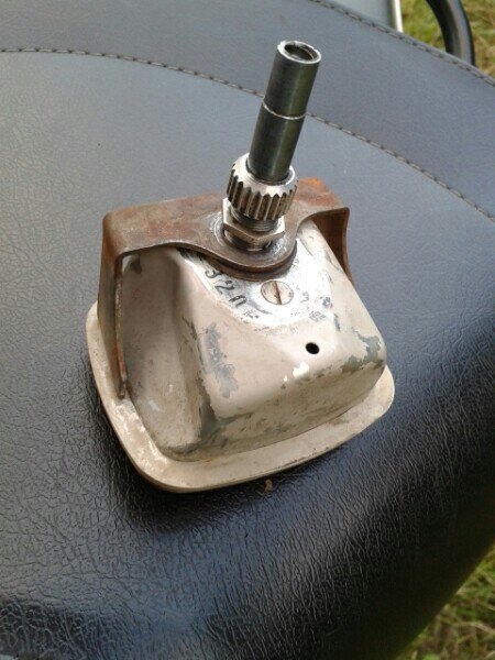

  4. Tacho: Will einen nachrüsten für die TÜV Abnahme, sprich Tacho gekauft, Welle gekauft, aber welches Ritzel muss da rein? In den Shops is das auch wieder nicht wirklich eindeitig, habe im GSF aber was gefunden, dass da ein weißes Ritzel mit 11 Zähnen rein muss, stimmt das?
Wie wird der Tacho am Deckel befestigt? Hab da nen Bild von nem originalen mal gefunden, da is so nen Bügel dran von unten, der innen gegen den Deckel drückt, nur finde ich den nirgends zum kaufen, hat da jemand ne Quelle?

Für den TÜV Hab ich nen Fahrtadtacho montiert. Ansonsten selber nen haltet zurechtbiegen, könnte der von ner 50 er passen mit leichten Veränderungen. Bremszug hinten, nen aussenzug in kurz bis zur Karosse und zur bremszugaufnahme.

Tachoklemmbügel hab ich hier und könnte ein Foto machen. Ganz evtl. hab ich sogar noch einen übrig; das muß ich aber erst prüfen.
Ein VNA1-Motor mit Gaser liegt hier auch noch lose rum; ich meine, da ist eine Feder an der Klappe am Luftfiltergehäuse. Auch das müßte ich aber noch bebildert prüfen.
Das wäre Weltklasse! Also wenn du beides mal dokumentieren und eventuell so nen Bügel zu viel hättest ;-)

Der Bügel, von dem ich meine, dass ich ihn noch übrig hätte habe ich noch nicht gefunden. Kann erstmal nur mit Bildern dienen ...

@t4:  Schonmal Super, dass du noch nen Bild von dem Bügel hast, zur Not bastel ich mir eben erstmal was. wenn dir der Vergaser nochmal in die Hand fallen sollte: wäre klasse.

Hab von einem sehr netten GSFler einen originalen Tacho und einen originalen Tachohalter dazu bekommen  :wheeeha:  Und ein Originales Kabelkästchen.

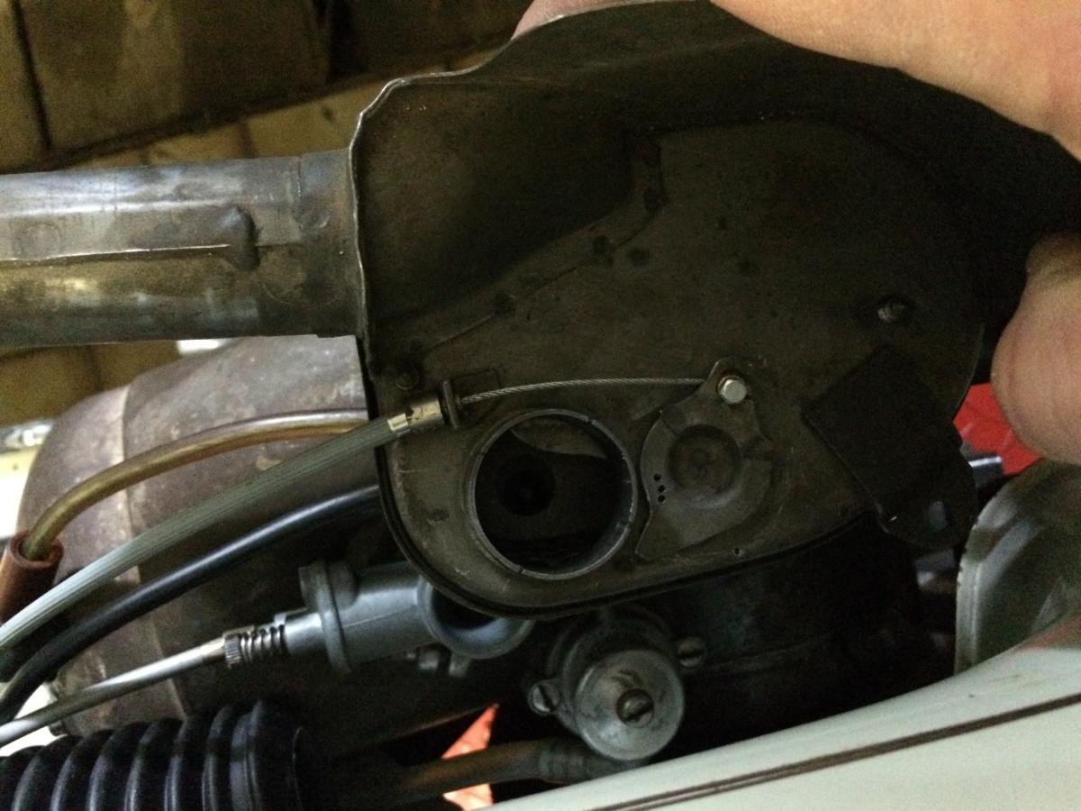

Aber wie das mit dem Choke richtig aussehen soll versteh ich immer noch net.

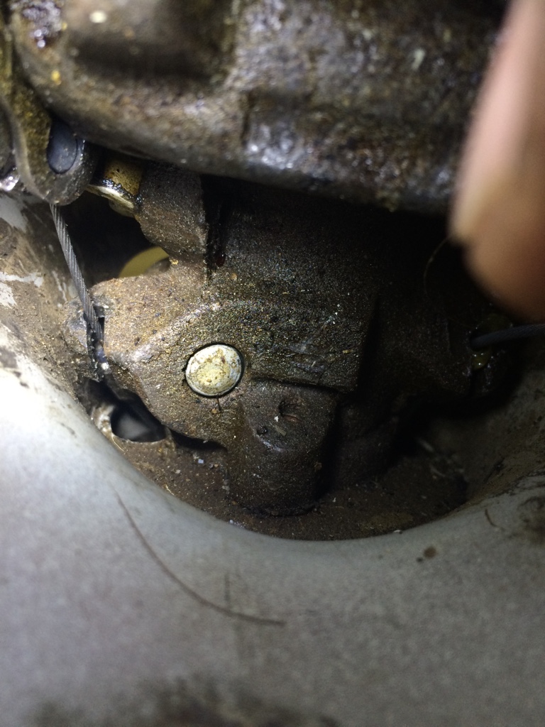

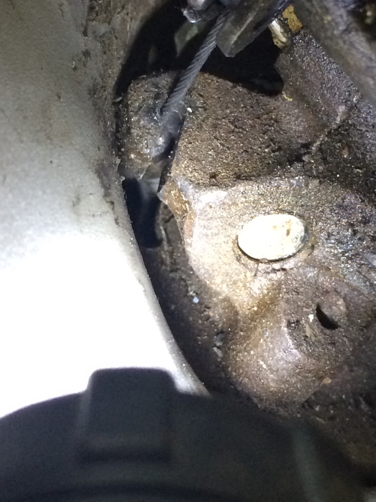

Und was fehlt da am Choke? Hatte da eine um 90grad gebogene Feder gehabt, ähnlich der Feder bei der Teilhydraulischen Grimeca, is leider verschollen gegangen. Kann mal bitte jemand nen Bild machen wie es Original aussehen muss?

Niemand der mir seinen Luftfilter von unten mal fotografieren kann? :???:
mach das heute abend für dich
was ich aber jetzt schon sehe, ist dass bei der VNA kein Bowdenzug sondern ein Draht verbaut war. Der Hebel am Luftfilter ist mit einer Feder gespannt.

Bin die tage nicht in die werkstatt gekommen...ich liefere aber noch. Fakt ist, dass am luftfilter eine feder ist die den choke wieder zurückstellt. Unterm sitz ist nichts gefedert.

also hab mich getäuscht...ist doch ein Bowdenzug
post-22352-0-54973600-1422605334_thumb.j
wichtig ist einfach, dass am Luftfilter eine Feder ist, die wieder zurückstellt. Choke ist also nur drin, wenn der Hebel unterm sitz hochgezogen wird.

Wenn du die Feder verloren hast, besorgst dir am besten einen gebrauchten Luftfilter von ner VNA, Motovespa 150S oder den ganzen Lu`s da dürfte überall so ein "Choke" am Filter verbaut sein
