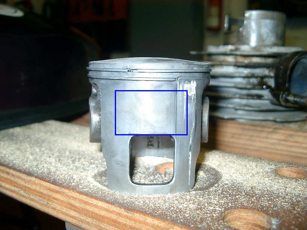

Der kolben von der Sparsau ist, soweit auf den kleinen Bildern zu erkennen fast komplett ausgeschnitten.
Ungfähr so:
Das ist mir für ne Alltagronze halt zu arg.
Von daher auch meine Überlegung auf nen Suzuki / Wiseko 185 TC Kolben zurückzugreifen, den könnte mann an die neuen Anforderungen besser anpassen.

sach ma Heiko.... als ich grad das Foto vom Kolben mit dem aufgemalten Fenster gesehn hab is mir die Idee gekommen... schon mal überlegt das Ding mit Kolbensteuerung zu bauen? So nette 65/65 Grad Einlasszeit, oder so, sollten doch spaßig sein!
@ Gerhard:
Ne, eigentlich noch nicht.
Dafür müsste man aber den Boostportkanal Richtung Gehäuse zumachen und definitiv nen Fremdkolben fahren.
Ist eigentlich der gleiche Aufwand wie auf Membran umrüsten.

jo, bp müsste zu, sollte aber kein größeres Problem sein
warum kolbengesteuert? naja, ich dachte wenn du schon nen "unnötigen" direktansauger bauen willst und das nich so geil geht dann könnteste ja auch nen kolbengesteuerten bauen, braucht weniger Platz. Dein motto is ja so ungefähr "hauptsache anders, kreativ und gebastelt, auch wenns nachher bloß genausogut läuft", daher meine Idee mit der Kolbensteuerung :-D
Sicher dass man nen Fremdkolben bräuchte? Wenn man den Einlass günstig setzt und den Kolben ein wenig abschneidet und das Fenster verbreitert, aber "Steher an den Seiten vom Kolben stehen lässt würds vielleicht auch so gehn
