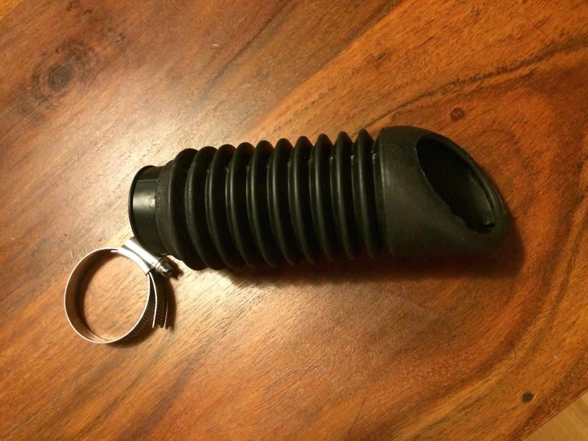

ich würde gerne bei meiner VBA den Malossi Ansaugschlauch montieren. Ich hab einen 30iger PHBH auf Malossi Membran montiert.
Ich weiß aber nicht wie ich den Schlauch montieren soll. Irgendwie ist der viel zu kurz und ich weiß auch nicht ob ich den silbernen Adapter brauche und wie rum ich den montieren soll.
Ich stehe auf dem Schlauch. Kann mir von euch jemand helfen oder hat einen Tipp?

ich hab bei mir damals den malossi und original schlauch genommen, auseinandergeschnitten und zusammengesteckt.
funktioniert wunderbar!
Ich habe jetzt auch den Malossischlauch und den orginalen Schlauch kombiniert. Den silbernen Adapter habe ich weggelassen. Bin mal gespannt wie lange es hält.
Danke für die schnelle Hilfe

Ich habe das abgewinkelte Ende des Malossi Schlauchs (Aussendurchmesser 42mm) abgeschnitten und das passt perfekt in den Ansaugschlauch der Sprint.
Ich hab nämlich den Malossischlauch ums Verrecken nicht über dieses ovale Ansaugdings der Sprint bekommen, schätze das der PX ist etwas enger :))
Geklebt ist es mit Pattex beidseitig und hält seit über 500km dicht. Besser wäre sicher vulkanisieren....

nur so ein tipp:
gummischlauch in heisses wasser legen.
lässt sich dann einfacher biegen und verarbeiten.
gruß
horst
Diese Wasserkocher für Tee sind ganz gut. Ansonsten hat bei mir auch Fön funktioniert.
Original das Stück abschneiden was zum Vergaser geht, beim Malossi das andere Ende abschneiden,
Ineinander drehen hält.
2-3 "Wulste" "Knicke" "Kanten" die ineinandergreifen dann passt das.
Das Metallstück habe ich nicht benutzt ich glaube das das für einen 28mm Vergaser richtig ist (gefährliches Halbwissen) hat bei mir auf alle Fälle auch gut 10-12 Jahre gehalten.
Bevor es nun einem RAM AIr Luftfilter weichen musste.
