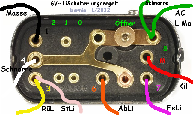

Hier ein 3er-Schalter.
Wenn Du nen 2er-Schalter hast, kommt´s RüLi (gr) an Pin 4 zur Schnarre (ws).
Pin 3 frei.

=> Schaltstellungen fürs Licht
3er: AUS - StadtLi - FahrLi
2er: AUS - FahrLi
Der, in Fahrtrichtung, linke Schalter ist für Licht an/aus. Der rechte obere Wippschalter ist für Stadt-/Fahrlicht. Wenn links ausgeschaltet ist dann ist der rechte Wippschalter praktisch ohne Funktion.
Dein Anschluß stimmt soweit, außer das grau fürs Rücklicht fehlt. Miß mal am mittleren Kontakt, Stelle zwischen braunem und violetten Kabel ob dort Strom ankommt. Miß einfach in beiden Schalterstellungen des linken Schalters.
