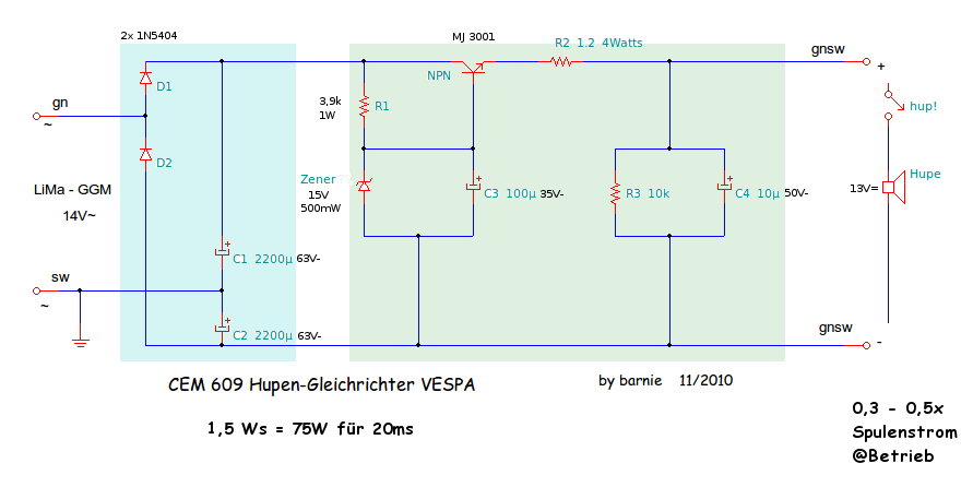

post-24082-0-49571500-1390307556_thumb.p

Barni, wie machen die das ohne Batterie. Für 4A, zb. 3 Sekunden lang und 12V braucht man einen 1F Cap, richtig ? Oder reicht die Lima für die Differenz?
Und davon wird er auch nicht mehr lebendig. :satisfied:
Die Ladung im Hupi-Ko = ½ C U²
Die hohe Spannung bringt die Power.
Wenn ich das in deiner Zeichnung richtig sehe, wird die Hupe über Masse geschaltet, solange ich dann den Knopf nicht drücke, dürfte doch auch kein durchgang sein, oder???
Oh Sorry plus, aber spielt ja eigendlich keine Rolle, da der Schalter doch definitiv trennt , oder??
Bearbeitet von Liejue
Leider nicht richtig gesehen, auf der DC-Seite darf keine Masse sein.

Wenn Du mit den Kabeln die DC-Seite (gn/sw) meinst, sollen diese isoliert sein (kein Durchgang).
Der Hupi lebt länger, wenn der Regler (GGM) funktioniert. ;-)
