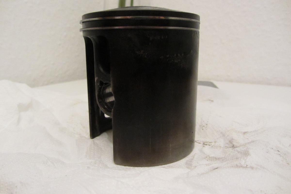

So, anbei der Kolben. Der Kolbenbolzen war irgendwie voll verklebt :blink:

so eine gleichmäsige verfärbung kenn ich nur von kolben wo man kolbenringe falschrum eingebaut hat...
bei abgenützten ringen schaut das anderst aus...
so schaut mein motor mit malossi selbst nach 24 jahren nicht aus, und der bekommt keine 2 jahres wartung,

sind die ringe noch freigängig?
miss doch mal bitte das ringnutspiel
sowas habe ich noch nie gesehen. hat die sache mit dem erwärmen gut geklappt ?
Der obere ja, der untere etwas weniger. Ringnutspiel war 0,15mm

Ich denke, dann würde der Kolben um den KoBo kippeln und mind. ganz unten am Hemd Laufspuren ohne Ruß aufweisen.

Kolben ist der orginal verbaute "D" Zylinder lief auch komplett ohne klappern usw.
Letztes Jahr sah er so aus wie deiner, dieses ja wie ein Brandopfer.
Fahre ohne Pumpe und mit Mikuni.
auslaßkanal auch so verkokt?
wenn ja, würde ich evtl. mal übers öl nachdenken.
beim polinisten sieht es ja so aus, das es durch die ringe bläst.
bei dir ist der kolben aber schon ungewöhnlich stark verfärbt
Waren da orig. Kolbenringe im Einsatz? Waren die Ringnuten vor dem Einbau des Kolbens  "sauber"
Wenn durch zu geringe Nuthöhe kein Verbrennungsdruck hinter die Ringe gelangt, können die auf dem gesamten Umfang blowby zulassen, was zu dem schwarzen Kolbenhemd geführt haben könnte.
