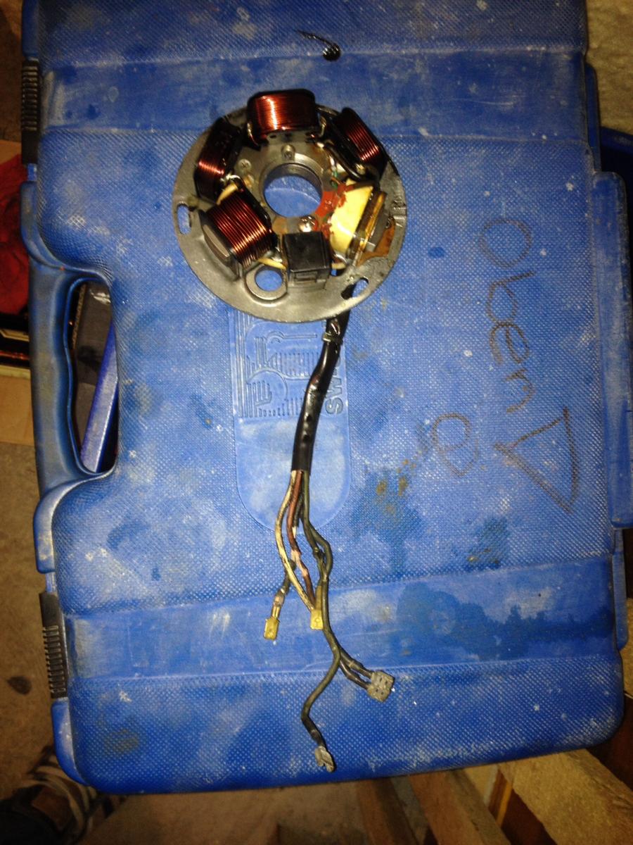

Ich habe eine p80x bj 83 also alt Model ohne Motor . Nun habe ich mir einen 200er Motor besorgt und dieser soll nun in den Rahmen , beim Motor soll es Sich um einen italienischen 12ps alt Motor handeln.
Bezeichnung ist VSE1M zgp hat 5 Kabel .
Da alles neu gemacht wird nun meine Frage was für einen Kabelbaum muss ich kaufen?
Überall wo ich lese px alt heißt es 7 Kabel.
Der Rahmen ist ein ganz normaler deutscher p80x alt Rahmen mit Batterie.
Sollte ich nun ne neue zgp mit 7 Kabeln kaufen ? Was hat die p80x alt normal für eine zgp also wieviel Kabel ? Da ich mich elektrisch nicht so gut auskenne wäre es besser wenn das meiste Plug and Play wäre.

ZGP gegen eine mit 7 Kabeln tauschen, Zündung neu abblitzen un jut is :thumbsup: !
Bei dem Regler brauchst eine ZGP mit 7 Kabeln

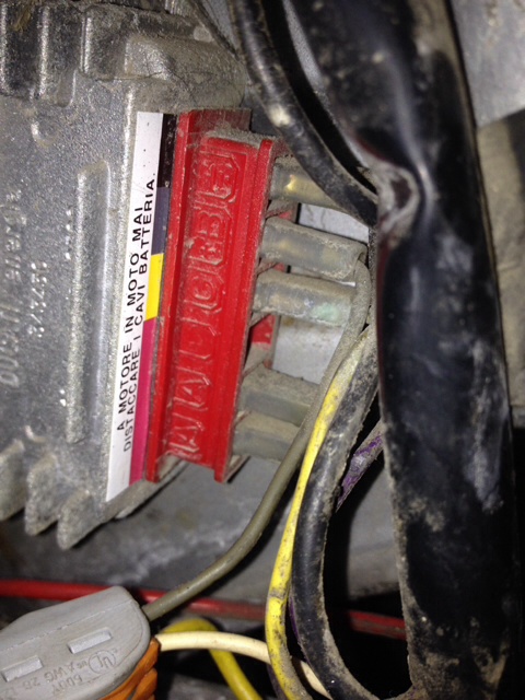

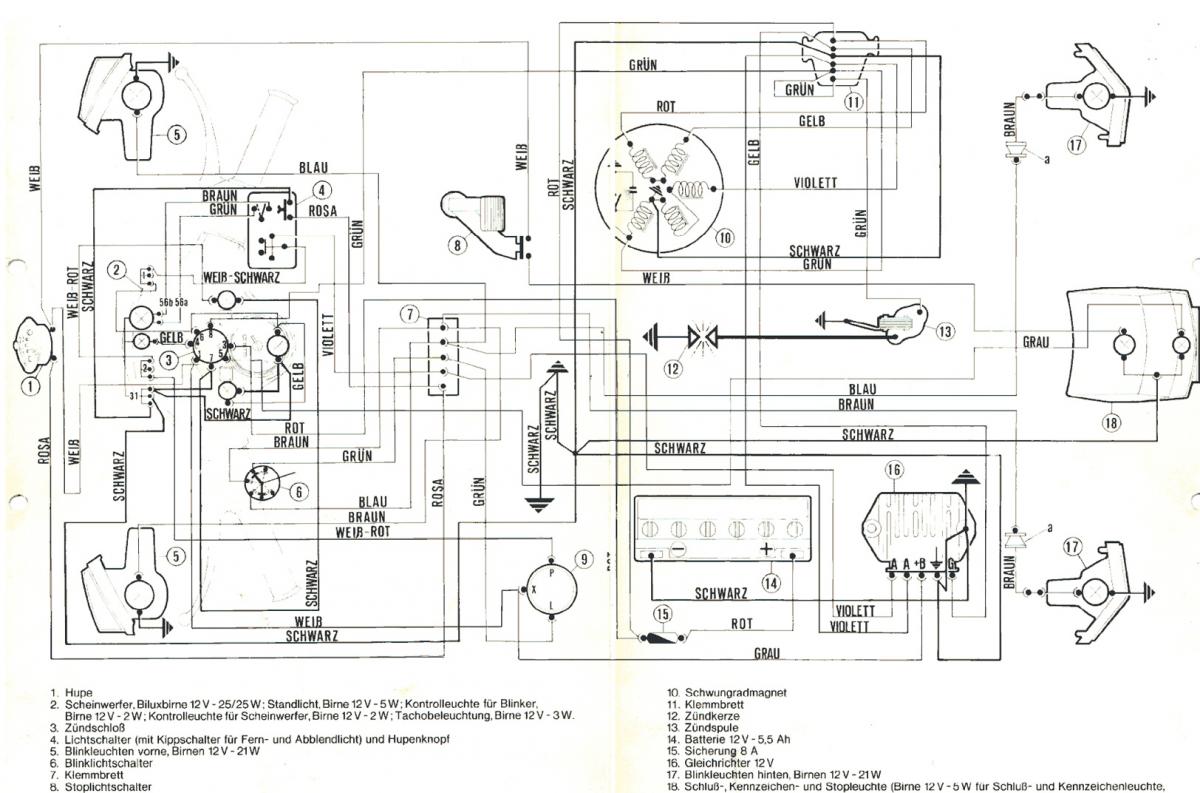

Passt der Regler hier nicht zu diesem Schaltplan? wäre ja dann mit 5 kabeln.+B, G und masse wäre ja nur in der Position vertauscht oder hat das noch andere Auswirkungen?

Motor von 5 auf 7 ZGP tauschen st einfach aber man beachte die Feinheiten, Länge der Kabel bzw. Art der Steckerverbindungen. Kann man alles einfach umbauen aber nicht plug and play.

Jetzt wirst Du weitere Probleme bekommen: Ich bin mir zwar nicht ganz sicher, aber ich meine der oben abgebildete Spannungsregler passt nicht mehr, Blinkrelais und Hupe sind bei Lusso auch andere etc...
