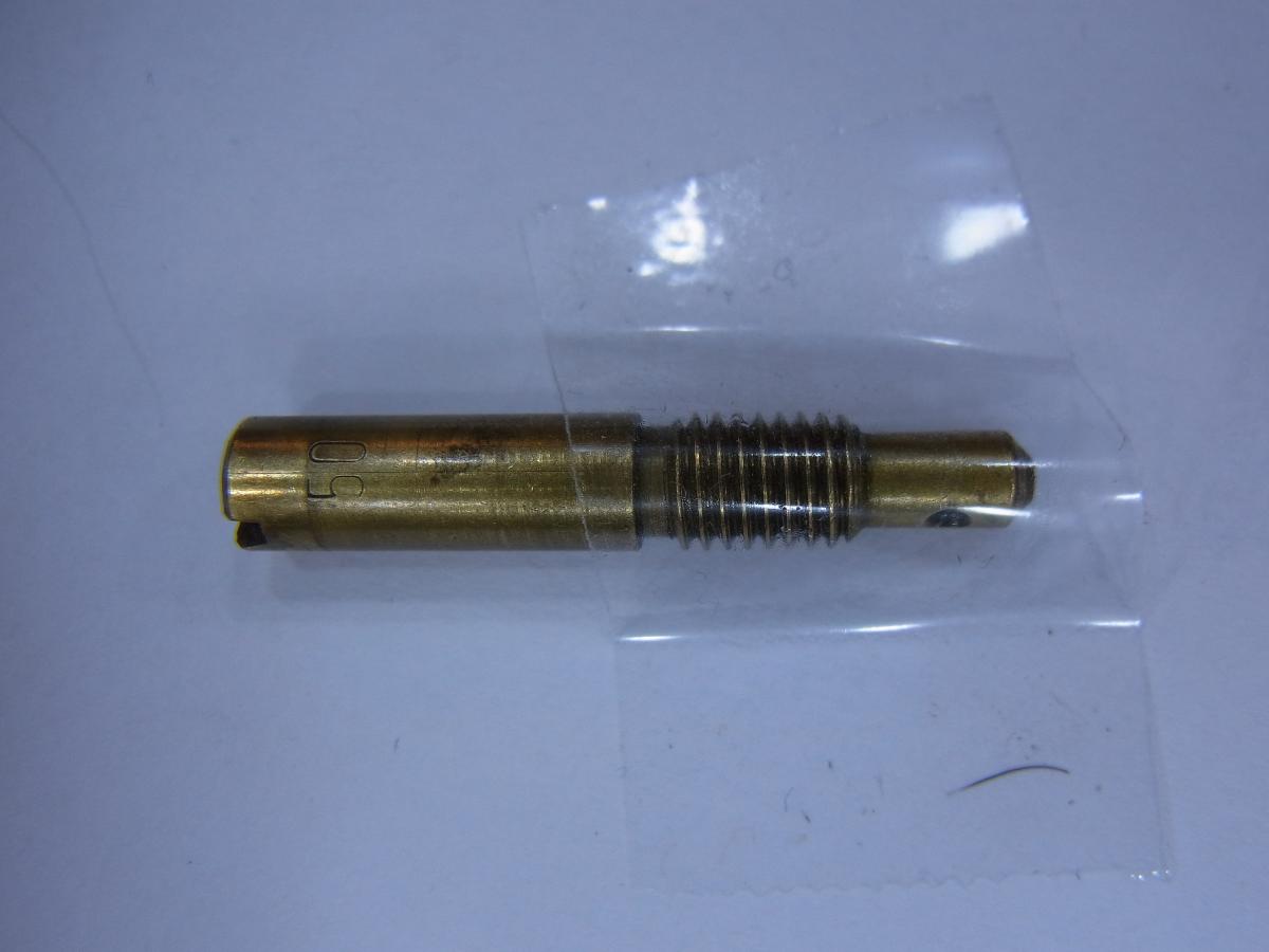

Das sind alte Düsen (siehe Bild)! Auf dem Bild ist eine 50er zu erkennen.
post-40111-0-34631200-1378500419_thumb.j
Bearbeitet von kbup
Okay, das ist jetzt soweit klar. Trotzdem stehen die Nebendüsen noch immer in der Spalte: LLD
