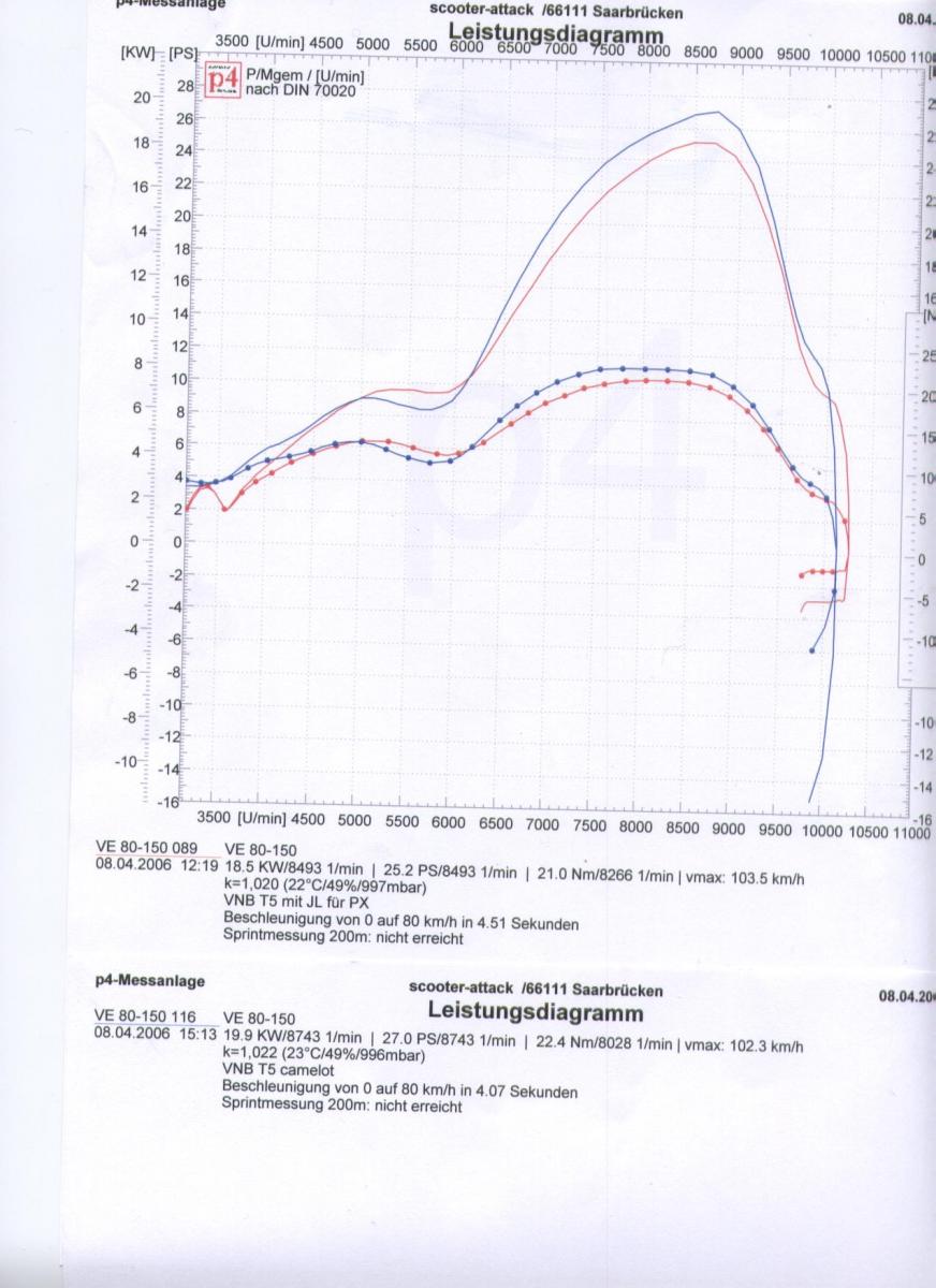

hier gut zu sehen...
Das was da ausgebügelt wurde war kein Resoloch sondern eher eine doofe Auspuff-Steuerzeit-Kombi. Andre ist da, glaube ich, wahlweise was von SIP oder einen umgeschweißten Crosser gefahren. Letzterer hat jetzt mutmaßlich nicht irre mit dem Zylinder harmoniert, und das wurde dann besser als der Zylinder sich mittels Flap-Valve veränderte. Bei einem guten Auspuff (nach meinem Verständnis) ist das Loch bei 2/3 Drehzahl des maximalen Drehmoments.
Sieht dann quasi so aus wie hier auf den Kurven:
Danke aber dass du als Praktiker mir als Theoretiker mal eine Leistungskurve quasi aus der Werkstatt zur Verfügung gestellt hast.

kannst mal dieses Loch bei 2/3 Drehzahl des maximalen Drehmoments bei deiner Kurve mal direkt einkreisen.... ?
Da hab ich mit meiner Unwissenheit wieder was angerichtet.....
Aber wir lernen alle was dabei....
Thanx mal für die ganzen Infos...
Nein, das überfordert meine Fähigkeiten. Du könntest aber einfach mal auf das Diagramm klicken und dann, zum Beispiel bei der blauen Kurve, die 8266 oder was das ist des maximalen Drehmoments mit 0,666 oder so multiplizieren, da kommst du dann auf 5500, und da schaust du dann mal auf dem Diagramm. Ich würde schon denken, dass da eine Beule sichtbar ist.
was, wenn das Loch nicht bei 2/3 des max Drehmont liegt....  eher so ca. 1000 rpm mehr Richtung max. Drehmonent verschoben... ?  woran könnte es liegen.... ?
und viceversa... ?
Bearbeitet von mpq
Das kann dann schon auch am Auspuff liegen und mit einer Auslasssteuerung besser werden, aber so nach meinem Verständnis ist das halt kein Resoloch. Das ist physikalisch quasi so definiert mit den 2/3tel. Alternativ kommen natürlich immer noch Vergaser/Zündung oder vielleicht auch Zylinder/Zylinderbearbeitung ihre Finger im Spiel haben. Am Ende hängt aber ja alles mit allem zusammen und egal was für das Phänomen am Ende zuständig ist kann, wie gesagt, mit 'nem anderen Auspuff, oder 'ner Auslassteuerung weg sein.
Ich hab' da gerade noch mal drüber nachgedacht: Kann sein, dass ich da gerade zu Auspuff-fixiert war. Richtiger müsste das heißen, dass ein Loch bei 2/3 Drehzahl Drehmomentmax gerne mal vom Resonanzauspuff her rührt. Natürlich gibt's aber noch 'ne Menge anderer Baustellen mit Resonanzen in so 'nem Zweitaktmotor. Und die sind alle gekoppelt. Von daher ist wohl ganz schön viel von der Tendenz her ein Resoloch.
