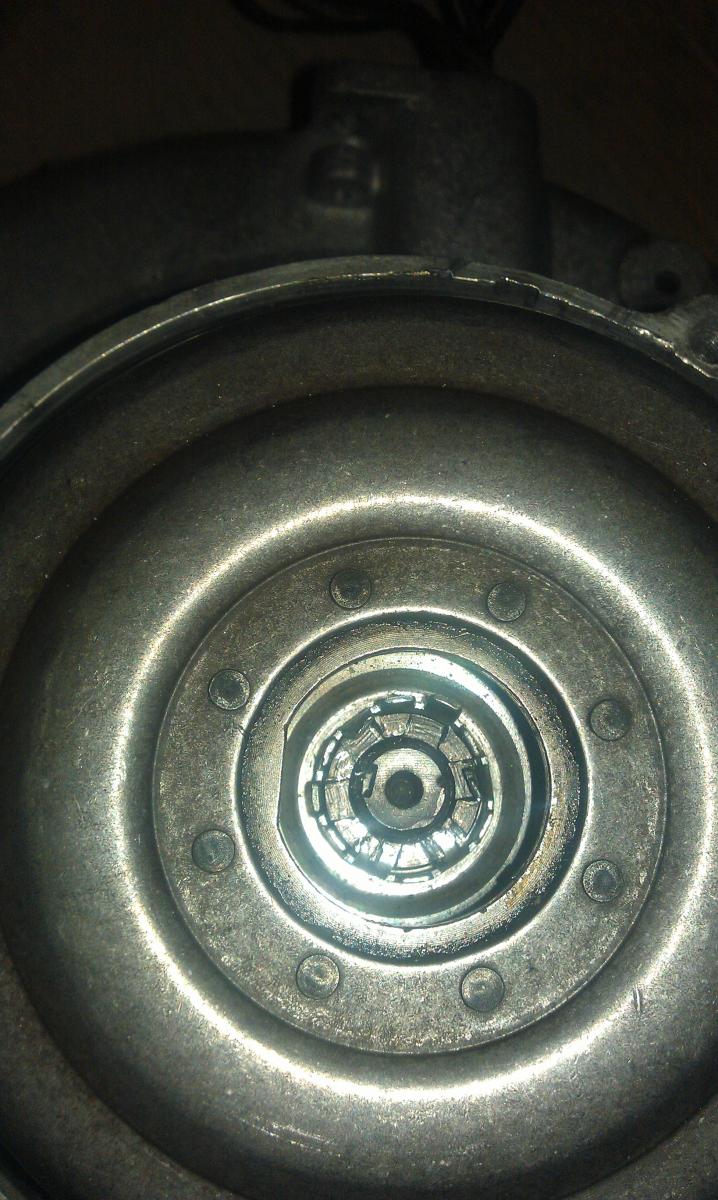

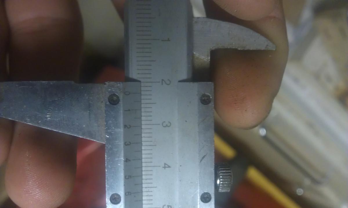

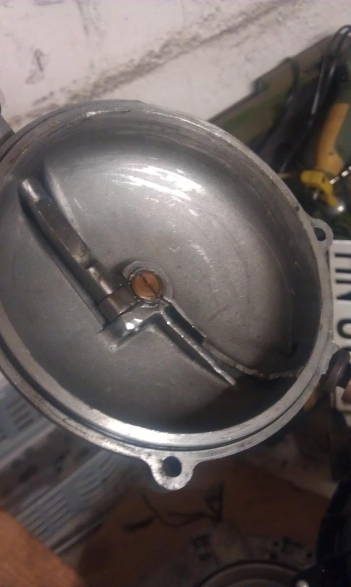

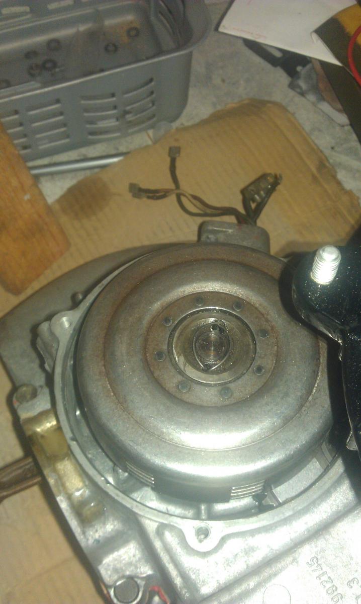

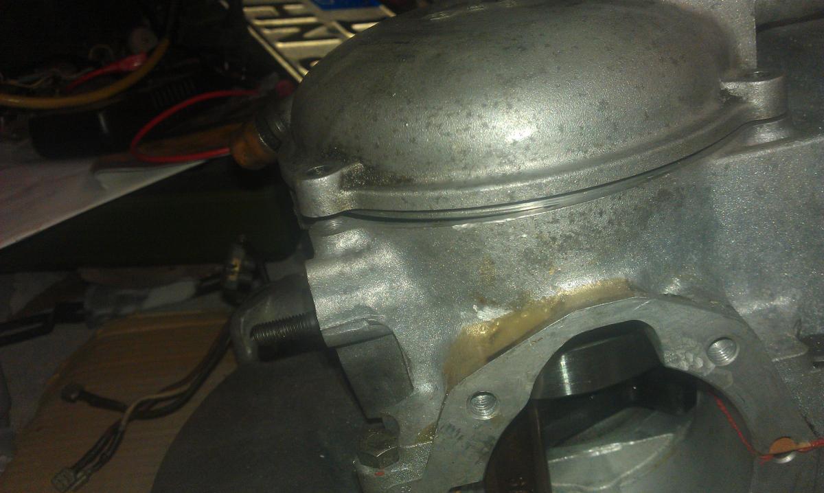

Ich muss aber auch dazu sagen, dass die Kupplung SEHR schwer auf die Kurbelwelle geht nur mit leichten Hammerschlägen,lässt sich überreden...post-46739-0-80073000-1371375840_thumb.jpost-46739-0-15578700-1371375851_thumb.jpost-46739-0-81422500-1371375855_thumb.jungefährer Abstand vom Gehäuse -Rand Kupplungpost-46739-0-30538500-1371375868_thumb.jpost-46739-0-12809700-1371375871_thumb.j

1. bei den kleinen Blöcken ist oben auf ca. 12:30 Uhr ein kleiner Steg den du wegmachen solltest, dann geht die Kupplung schon mal leichter auf die Kurbelwelle.
2. Cosa-Kupplungen werden nicht mit der Kronenmutter angeszogen, da gibt es extra Muttern + Unterlegscheibe für.
3. Beim Kupplungsdeckel musst du oben auch den Steg entfernen, Dremel oder Flex. Dann geht der Deckel auch drauf.

Kupplungsdeckel denke ich,wurde schonmal bearbeitet wie das aussieht
Steg? im Gehäuse ?
dieser steg ist gemeint, der muss in der höhe etwas reduziert werden!

Den Steg im Gehäuse meine ich, der muss bei den großen Kupplungen im kleinen Gehäuse weg.
Im Kupplungsdeckel das hier weg

und wenn die geschichte schon so schwer auf die kurbelwelle drauf geht, evtl. ist dir der Kupplungskeil verrutscht und spießt sich.
Zähl mal die Zähne von der Kupplung und vom Primärzahnrad.
23er Kupplung passt nur auf 65er Zahnrad. Die 21er Kupplung passt auch auf das 65er Zahnrad.
Bei 68er Primär passen nur 20/21/22.
Vielleicht liegt es ja daran.
Wie weit soll der Steg weg?
Hab bei eingebauter Kupplung ca. 7mm bis zum Steg
Reicht das wenn man die Kupplung zieht das da nix streift?
Und vorallem schauen das die mutter von der nebenwelle richtig steht, sonst kanns mim deckel auch blöd werden ...
