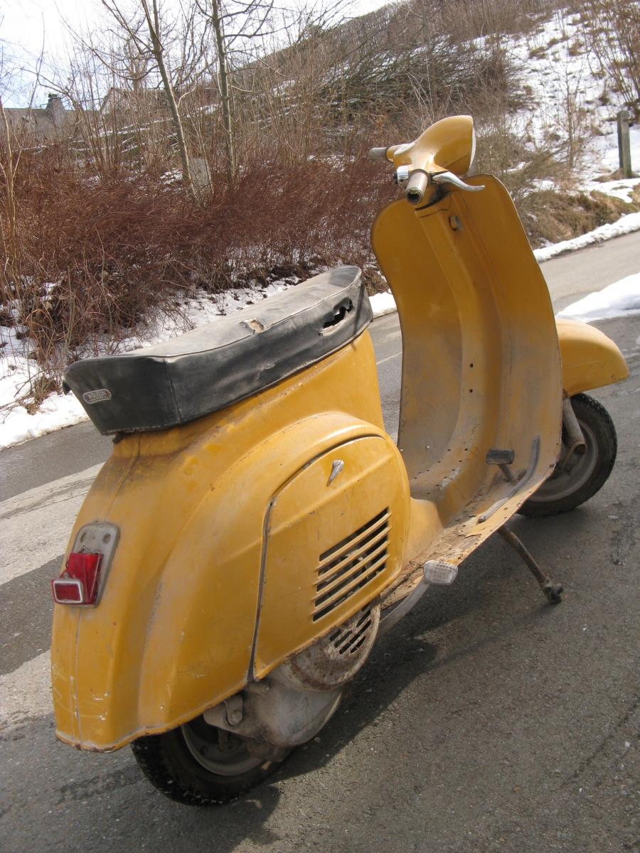

Habe zwei Rundlichter zum Herrichten bekommen. Eine (die Blaue) werd ich wohl komplett sanieren. Die zweite sieht noch ganz gut aus. Da werd ich versuchen den originalen Lack zu erhalten.

Nen Haufen Arbeit für meinen Sandtrahler. Der Vorbesitzer hat viel gespachtelt. Ich bin gespannt was mich erwartet. Hoffentlich nichts schlimmeres. Sonst sieht sie eigentlich ganz gut aus, besser wie bei meiner Spezial.

ist bei der 2ten die Gabel gerade?Sieht was komisch auf dem einen Bild aus..
Die steht noch so wie sie ist in der Garage. Mach mich erstmal über die Blaue. Ne Gabel hät ich ja noch. Oder wird es was Größeres dann?
Den Rahmenabstand --> Sitzbank-Gabel solltest du überprüfen.

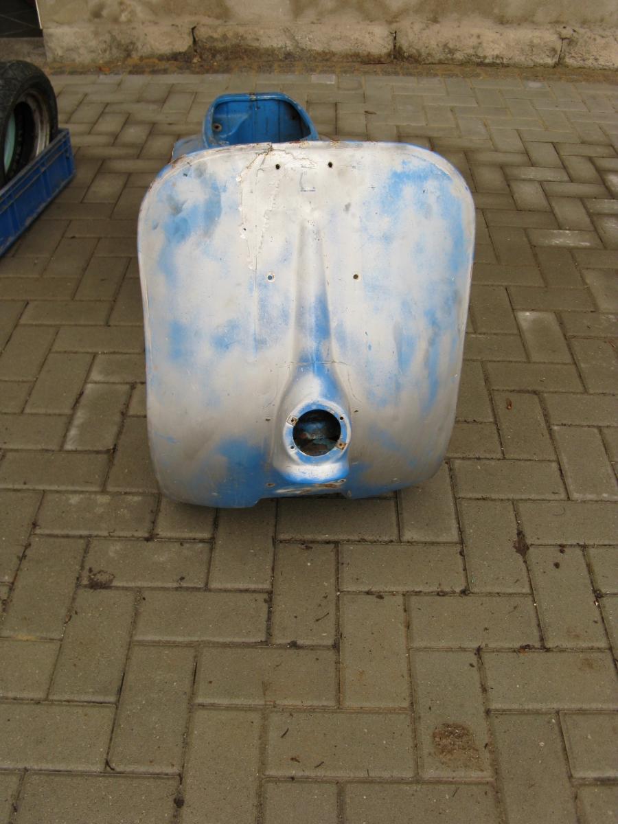

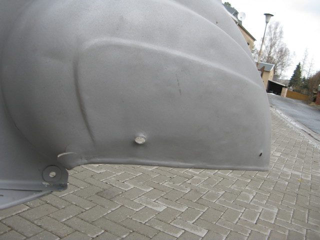

Habe heute den Eimer vom Sandstrahler geholt. Jetzt hab ich noch nen Haufen mehr Arbeit am Hals.  :wallbash:
Da sie für meine Frau ist, muss ich wohl aus Scheiße Gold machen.

Nicht zuletzt aufgrund des Rundstahls da in der Sicke würde ich ernsthaft überlegen, das komplette Beinschild mit Trittblech zu tauschen. Ist vermutlich im Vergleich zum Schweißen mit Rep-Blechen, ggf. verzinnen und spachteln etc. der geringere Aufwand und Qualitativ besser.
wird wohl so werden
Ich restauriere ja auch gerade ne V50 für meine Dame. Bin nur froh, dass die Substanz gut war. Da ist mir das Austauschen der Bleche erspart geblieben...

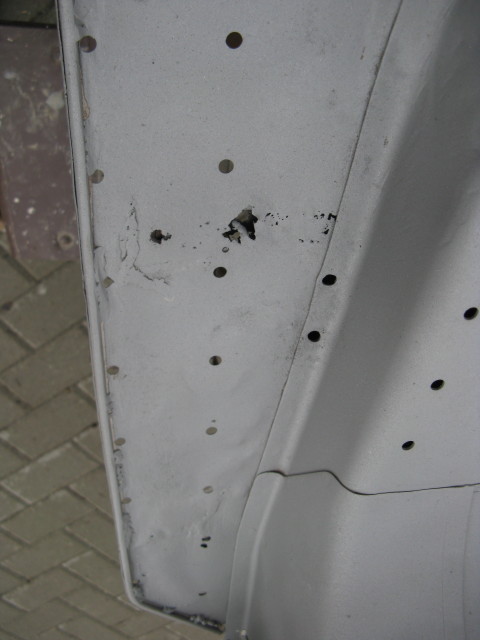

Mahlzeit liebe Gemeinde, bräuchte mal wieder paar Tipps zwecks Komplettsanierung. Habe das Beinschild mit Trittblech jetzt weggeflext.post-38315-0-58414700-1383065886_thumb.j  Nun Hab ich ja den Rest vom Schrott an dem Blech (welches gepunktet ist).
Wie bekomme ich das mit meinem handelsüblichen Werkzeug abpost-38315-0-01761400-1383065758_thumb.j
und werde ich die Blechkaskade retten können, gibts da irgendwelche Tipps?post-38315-0-50554100-1383065850_thumb.j

Mit einem Schweißpunktbohrer kannst Du die Punkte vorsichtig aufbohren und dann mit einem geeigneten Gegenstand das untere Blech abhebeln.
Ja, danke für den Tipp, welche Größe würdest du empfehlen? Kauf ich gleich morgen.

6 oder8 mm.
7er waere besser, gibts aber nicht.
Aber was um himmelswillen hast du denn mit deiner Kaskade gemacht...:O
Normal werden alle Schweißpunkte aufgebohrt.
Dann das Beinschild/Kaskade mit Trittbrett
an einem Stück einfach abnehmen...
Da braucht man nix flexen!
Da hast du dir jetzt echt fett Arbeit gemacht.
Du solltest lieber vorher jemand fragen,
bevor du alles zerstörst. Das ist doch kein Auto
an dem ich einfach mal was rausflexe..
Wenn dir die paar Stellen zum flicken schon zu viel Arbeit
war....ob du jetzt noch die Kaskade retten kannst.
Wird ne menge Arbeit....
