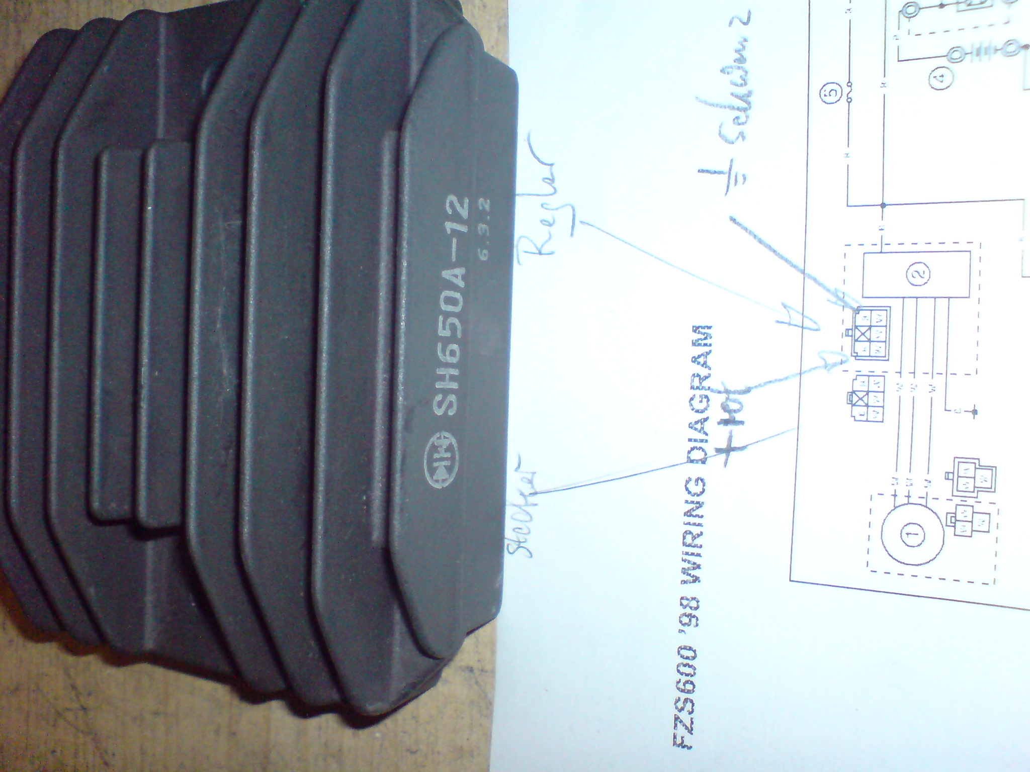

Wie sieht eigentlich ein Vollwellenregler aus? Müsste dann schon mehr als 100W aushalten oder? Lichtleistung sollte sich so ja eta verdoppeln, richtig?
z.B. so wie dieser Shindengen SH650:
locker
