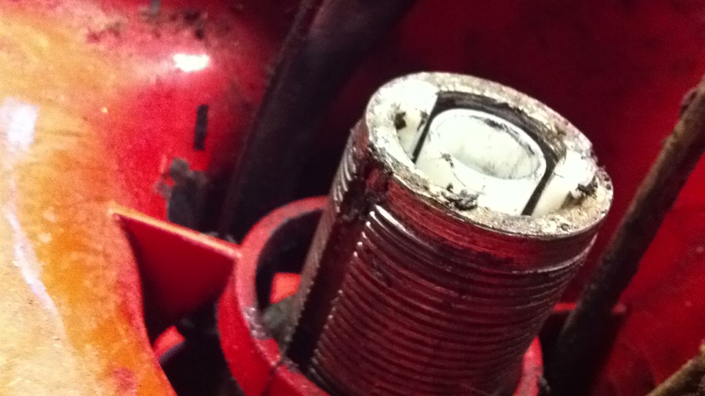

Moin,
habe bei meiner spanischen T5 den Lenker abgenommen und siehe da, es sieht aus, als wuerde das obere Ende vom Gewinde vergnaddelt sein. Auf dem Foto sieht man Gewindereste meine ich.
Geht das Gewinde bei der Gabel normalerweise bis ganz zum Ende ?
Habe dazu kein eindeutiges Bild im Netz gefunden :-(
Danke fuer Tipps :-)
Hier das Bild

Das Gewinde geht bis oben durch, aber: wie war Dein Lenker den verschraubt? Mit original Kronenmutter, oder mit "normaler" Kronenmutter vom Steuerrohrlager? Setz doch einfach noch mal den Lenker drauf und schau, wieviel "gutes" Gewinde rausschaut...
Die Gewindegänge fehlen. Heißt die letzte Kontermutter sitzt dann mit sehr wenigen Gewindegängen wenn überhaupt. Würde ich wegen 100-140euro nicht fahren
Danke. Habe es nochmal gecheckt. Passt nicht mehr :-(
Vorher war die originale Uraltmutter drauf, die hat wohl auch nur auf der Haelfte der Gewindegaenge gesessen...

Gebraucht ist immer checken der Bolzen ist nicht ausgeschlagen: neu plus im GSF machen lassen kostet dann schnell 100+

Der Kobold könnte das bestimmt .Aber kostet auch ein paar euro und wenn dann vielleicht noch irgendwas ausgeschlagen ist, dann würde sich vielleicht eine Neuanschaffung rentieren... Meine Meinung .
