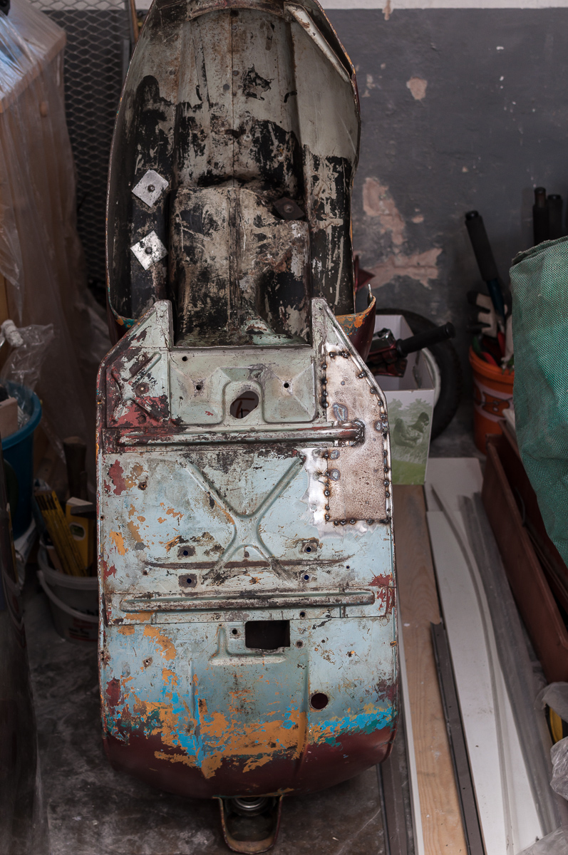

3. Mein Bodenblech war ordentlich angerostet auf der rechten Seite und jetzt hab ich testhalber mit nem Kumpel ein Blech drunter geschweißt (erst mal nur angepunktet) und wir würden da jetzt mit Zinn drüber gehen. Was meint ihr? Ist das ein guter Plan? Oder wäre ein neues Bodenblech sinnvoller? (Sorry, das zweite Foto ist etwas mies geworden)

Ob du ein neues Bodenblech brauchst oder nicht, kann man mit dem einen Bild nicht entscheiden. Bis jetzt würde ich sagen nein.
Ein rostiges Blech einfach drüber zu setzen, ist aber schlecht. Es wird zwischen den beiden Blechen fröhlich weiter rosten.
Ich würde ein neues Blech zurecht schneiden, das verrostete Blech raustrennen und das neue Blech passgenau auf Stoß verschweißt einsetzen.
Naja, die Idee war halt, von unten ein Blech dran zu schweißen und dann von oben mit Zinn aufzufüllen. Dann kommt keine Luft mehr an evtl. vorhandene Rostreste und dann rostet doch auch nix mehr weiter. Oder seh ich das falsch? Lass mich gern aufklären. Ich will auf gar keinen Fall in ein paar Jahren Rost an der Stelle sehen.
Ich würde alles was mit Rost befallen ist tauschen.(behandeln)
Rostreste rosten auch weiter.

Hallo Thomas,
wegen des Bodenblechs würde ich mal versuchen, irgendeinen erhellenden Blick in den Rahmentunnel zu werfen.
Wenn da auch Rostansätze zu sehen sein sollten, würde ich es komplett austauschen. (altes Blech raustrennen, neues einschweißen).
Bei der Gelegenheit kann man den Tunnel prima entrosten und entsprechend behandeln. (grundieren, wachsen).
Ist eine Ermessensfrage, so wie das Blech aussieht auf den Fotos, ist ein Komplettaustausch vielleicht eher nicht nötig,
wenn´s im Rahmentunnel rostig sein sollte, bietet sich der Austausch an.

So, ich war jetzt nochmal mit der richtigen Kamera im Keller und hab bessere Fotos gemacht. Der Tunnel sieht leider schon etwas rostig aus. Was meint ihr dazu?

Hallo Thomas,
wie ich sehe, hast Du die Vespa ja komplett demontiert und alles vom Rahmen abgebaut.
So wie es auf den Fotos aussieht, gibt´s ja schon auch Rost im Rahmentunnel, der zwar im Moment nicht "blüht", aber doch da ist.
Wenn schon alles vom Rahmen ab ist, einschließlich der Züge und Kabelbaum, kann man natürlich ausbessern und schleifen und dengeln.
Man wird das nach dem Verzinnen, Spachteln, Lackieren und Schleifen alles nicht mehr sehen. Aber gründlich geht nach meiner Meinung anders.
Wenn ich den Rahmen, so wie er bei Dir liegt, vor mir hätte, würde ich mir ein neues Bodenblech bestellen, es anpassen und anzeichnen,
wo ich das alte auftrenne und vom Rahmen abschlage.
Dann den Rahmen sandstrahlen lassen, den Rahmentunnel grundieren, die Flächen, die nach dem Schweißen aufeinanderliegen,
mit schweißverträglichem Zinkspray behandeln und ein neues Bodenblech einschweißen und den Rahmentunnel mit Wachs "fluten". Das dürfte Bestand haben.
