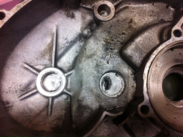

Habe den Block heute zerlegt und schon beim abnehmen des Lüfterrades gesehen dass da was nicht stimmt.
Motor weiter zerlegt und gesehen dass da mal einer versucht hat die Nebenwelle mit schlägen von der Rückseite heraus zu bekommen.
Habe den Block erwärmt und die Nebenwelle ging ganz von allein heraus.

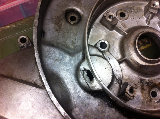

Nun ist leider ein Loch im Block!!!!! :censored:
Kann man das schweißen?
Die frage ist noch wenn ja, wer macht sowas?
Würde den Block gerne auch noch an den Überströhmen schweißen lassen damit ich die Kanäle fräsen kann.

Sollte möglich sein - meine Empfehlung Kobold aus dem Link :thumbsup:
Der schweißt dir auch deine Überströmer, auch wenn ich dies auch nicht für zwingend notwendig halte..

Wenn der Lagersitz ansonsten gut ist, würd ich da Kaltmetall nehmen.
würd ich auch sagen, denn damit schließt man einen verzug beim lager aus!
mit AL85 würd sich da sicher auch nichts verziehen ...
Bin auch für Kaltmetall!
1) Verzieht sich nix
2) Muss die Stelle nichts halten
3) Kostet´s weniger
Überströmer brauchst du nicht aufschweißen, musst nur VORSICHTIG und nicht sehr bauchig fräsen. Sonst hat man als Anfänger (fast)immer ein guckloch :-D
