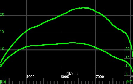

Motor ist fertig und hat jetzt mal 500km runter. Hab ihm einen GS-Kolben und gleich eine 62er Hub Glockenwelle spendiert. Steuerzeiten 125/175
Lautstärke ist noch akzeptabel, Klang ist kernig.
Hier SIP Horsepower App Diagramm mit noch etwas fetter Vergaserbedüsung:
Zieht echt gleichmäßig an. Schön wäre halt noch ein Tick mehr Drehzahl, um das Band etwas zu verbreitern.

:thumbsup: saubere Kurve, lässt sich bestimmt sehr angenehm fahren vorallem auf längere Strecken. Welcher Auspuff ist denn jetzt verbaut?
Hab nen Sip Road verbaut. Hat einen schön kernigen, dumpfen Klang der nicht im Ohr sticht ;-)
