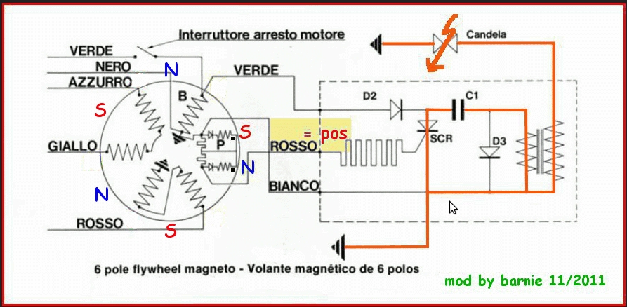

BTW. Barnie- ich liebe Deine Diagramme bzw. Animationen ja von Herzen und inniglich- gibt`s die evtl. auch in Zeitlupe? Mir wird da schnell gerne etwas blümerant.
Bearbeitet von Lambrookee
Hans? Bist Du das?
Würde als erstes mal eine ganz andere Blitze testen.
EnttOI!sch mich nicht. DAS weisst Du doch.
Extra für Dich und Hans_55 - Standbild im rwichtigen Moment:
Ich- begeistert. :wacko:
Prost.
Meine Güteeee, Lambo, iss halt ein schnelllaufender 2Takter - oder den Allohol wechlassen ...
Überschätz da mal nicht die Drehgayschwindigkeit von hänsischen Aggregaten.
@T5R- habe das Standbild mal ausgaydruckt und neben die Zündung gayhalten. Ist alles wie`s sein soll, nun.
