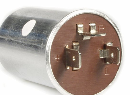

HIER ein Plan. Demnach hat das Relais die Kennbuchstaben P, L, und X an den Anschlußpins.
Kabelfarben weiss-rot , weiss-blau , weiss !
Was heißt das jetzt für mich ?
M. E. fehlt da noch das doppelte schwarz (s. auch Plan).

Über´s Zündschloß werden +12V von der Batterie an Pin X / + geschaltet.
Wenn Du nur 6V messen kannst: entweder Meßfehler oder doch der Akku hinüber.
DC-Blinkrelais:
post-24082-0-79546200-1341237281_thumb.p
