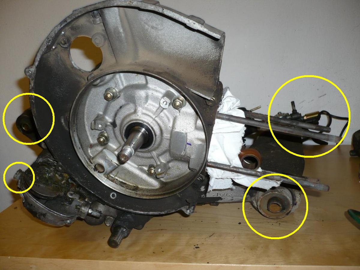

Und diesen Motor bist du in der PX Gefahren?
Nehm ich.
:wacko: wenn du denkst er braucht nichts mehr, der vechs kauft doch das forum leer :wacko:
Ich sollte erst shauen dann posten... Mein Fehler. bin raus und schäme mich.
Ich glaub das "E" wurde vergessen ... ergibt sonst keinen Sinn
Wenn der Motor gefahren wurde, wird das wohl in einer Cosa gewesen sein. Sollte Herr Kaboski aber eigentlich beim Probefahren erkannt haben können ...
Ich glaube eher, dass das "R" vergesen wurde. Wäre dann VDR1M und somit ein 200er 10-PS-Kosacke - auch Schwingengummi und Schaltraste weisen auf Cosa hin.
Das ist definitiv ein Cosa und kein PX 200 Motorgehäuse. Schnäppchenjäger können sich also wieder hinlegen. Zu Aufwand und Schwierigkeiten der Umrüstung eines Cosagehäuses zur Verwendung in PX oder älteren Largeframes gibts hier schon diverse Topics. Plug & play passt da gar nix...
okay bin raus
Bearbeitet von k3fir
okay bin raus
Aber Anschluss für Neutralleuchte an der Raste schon!
Bitte jetzt einfach mal glauben, dass das ein Cosa Gehäuse ist und KEIN PX Gehäuse. Die Schwinge/Traverse und die hintere Federbeinaufnahme sind da 200 % eindeutige Indizien. Ganz wirklich, in echt und ohne Scheiß. :wacko:
Die gelben Kringel da oben sagen: Cosa-Stoßdämpferaufnahme, Cosa-Schwingenlagerung, Schaltraste mit Kontakt für Leerlaufanzeige, Vergaser mit E-Choke. Wer da noch behaupten will, dass das ein PX-Motor sei ...
Weiter:
VDE1M ist die Kennung für den 10PS-200er der PX
VDR1M ist die Kennung für den 10PS-200er der Cosa
