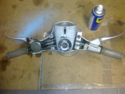

Ich hab 2 V 50 Lenker rumliegen und wollte jetzt einen zusammenbauen.
Mir ist aufgefallen daß das Schaltrohr einmal passt und einmal nicht.
Lenker 1 hat 23,5 mm Querschnitt, da wo das Rohr eingeführt wird.
Lenker 2 hat 24,5 mm Querschnitt.
Auch ist beim 1er Lenker das Teil wo die Gangenummer eingeschlagen sind nicht passend, sonder nsteht ca 2mm über, bei Lenker 2 ist es wieder passend?
Kann mir jemand sagen welches Schaltrohr ich hier brauche, es gibt ja mehrere Länge. Wie finde ich das richtige?
Das Rohr muss doch leicht in den Lenkerkopf "reinschauen"?
Danke

Ich würde das rein machen, das reinpaßt.
Ist da evtl. ein Reprolenker dabei?
Das mit der Ganganzeige...kann nix erkennen.
Ich habe noch ein Foto eingestellt (3), passt das oder sollte das "Rohr" weiter in den Kopf reinschauen.
Ich habe die Lenker und Teile geschenkt bekommen.
Kann mir jemand eine Teilenummer nennen wo ich das richtige Schaltrohr bekommen kann. SIP ha z.B. 3 verschiedene zur Auswahl.
Danke

das passt schon so, da gehört nur die alte version rein. da wird die schaltwippe in das schaltrohr gesteckt und mittels clip fixiert..
ich such mal bilder
das gehört IN das schaltrohr gesteckt und fixiert

Servus,
den Lenker 2 hab ich jetzt zusammen, der hat einen "Anschlag" im Kopf d.h. das kurze Schaltrohr (Laut SIP das 85 mm Rohr)passt genau, geht halt nur bis Anschlag rein
Problem bei Lenker Nr 1 ist das er diesen Anschlag nicht hat, welches Schaltrohr passt hier, bei SIP gibts 3 verschiedenen Längen.
Hab mal das meiner ET3 genommen, das schat ca 2 cm in den Kopf rein??
Danke.
