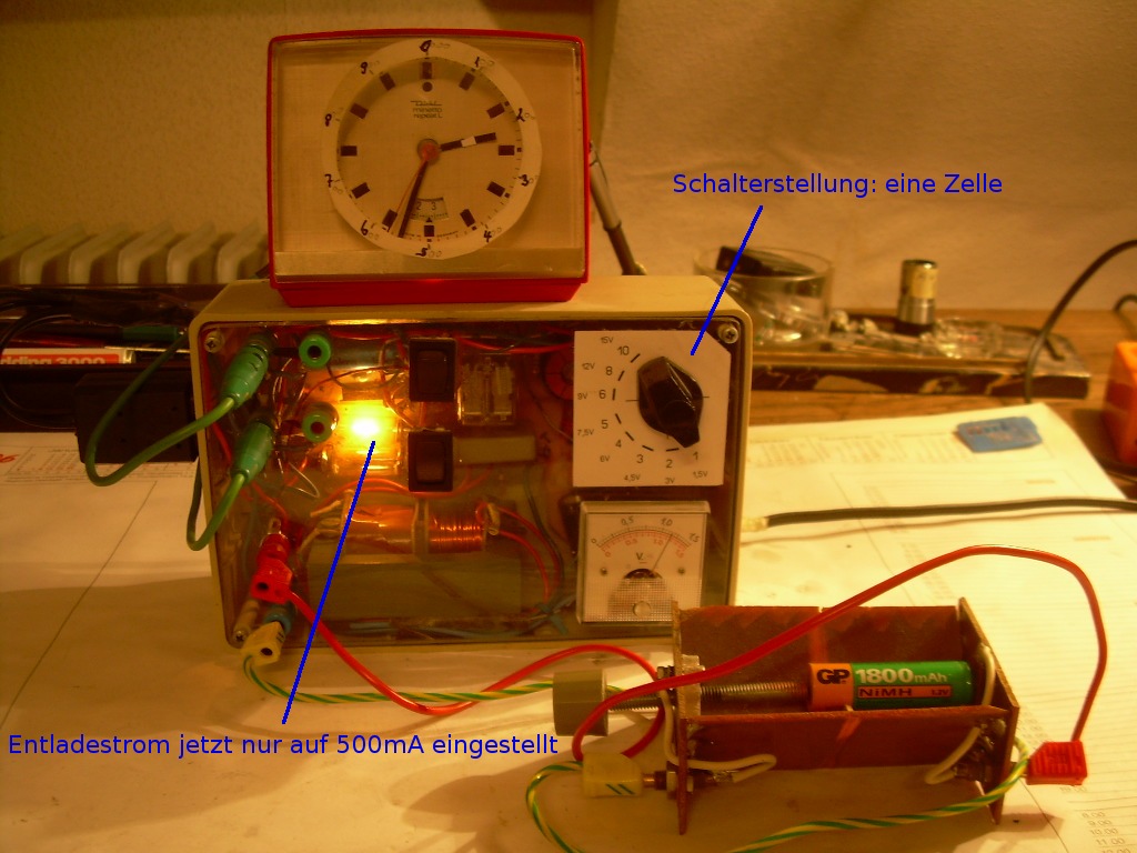

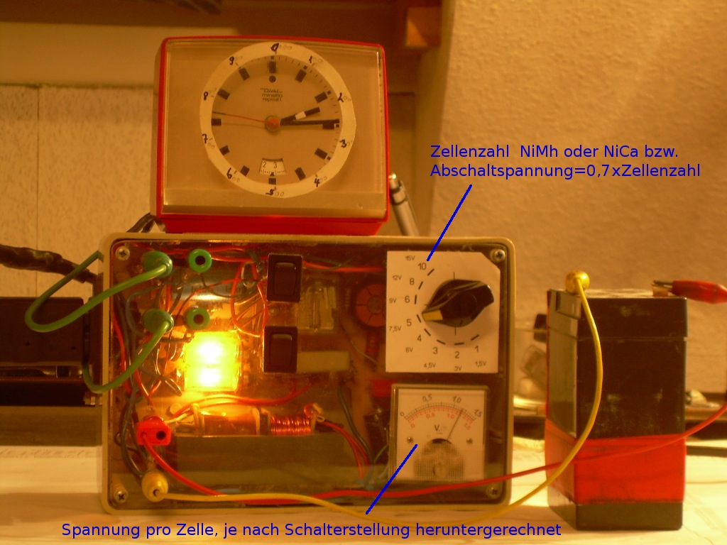

Für den Batterietest hatte ich mir mal eine Entladevorrichtung selber gebaut:
Damit kann man für alle möglichen Akkus bis max. 12V die Kapazität einzelner oder
mehrerer Zellen genau ermitteln, ohne die ganze Zeit daneben stehen zu müssen.
Hat nichts gekostet. Klingeltrafo, Relais, Schalter, zwei Sufftitten, 2 Transistoren,
Widerstände, 220V-Uhr und ein bißchen Kleinkram aus der Bastelkiste.
Funktion:
Gnadenlose 1Ampere (oder wahlweise nur ein halbes) werden in umgekehrter Richtung
durch den Akku gejagt, bis die Klemmenspannung auf den zuvor gewählten Wert
abgesunken ist. Ist dieser Wert erreicht, verliert das Relais die Selbsthaltung
und die Entladung wird gestoppt...also Tiefentladung unmöglich!
An der Uhr kann man die Zeit ablesen, wie lange der Strom geflossen ist.
So weiß man genau, welche Kapazität vorher in der Batterie drin gesteckt hat
...und zwar unbeeinflußt von der sich über der Entladezeit ändernden Klemmenspannung.
Bei einer 6V-Bleibatterie stelle ich z. B. Stufe 5 vorher ein, bei 12V Blei Stufe 10.
Dann wird das Ding gestartet. Wenn bei 1A Voreinstellung nach Abschaltung 8 Stunden auf der
Uhr angezeigt werden, dann weiß ich, daß die Batterie 8Ah Kapazität bringt. Bei 4 Stunden
wären es dann nur 4Ah.
Bei NIMH-Zellen, einzeln oder im Verbund, richtet man sich nach der Beschriftung am Schalter!
Die großen Zahlen stehen für die Zellenzahl, die kleinen Zahlen für die Ladeschlußspannung
von Ni- oder Cadmiumzellen.
Bei einer einzigen Zelle NIMH wird bei Stellung 1 der Entladestrom bei etwa 0,7V Zellenspannung
unterbrochen, bei zwei Zellen ist es doppelt so viel, also 1,4V usw....bis circa 7V bei Stellung 10.
Für kleine Batterieen geht das ganz gut. Autobatterieen würde ich damit jedoch nicht testen...aber
mit der kleinen Vespa-Batterie kann man das machen. Sie muß jedoch nach der Entladung gleich
wieder aufgeladen werden!
post-13492-0-80767300-1353323291_thumb.j
post-13492-0-47407700-1353323305_thumb.j
Bearbeitet von Don
